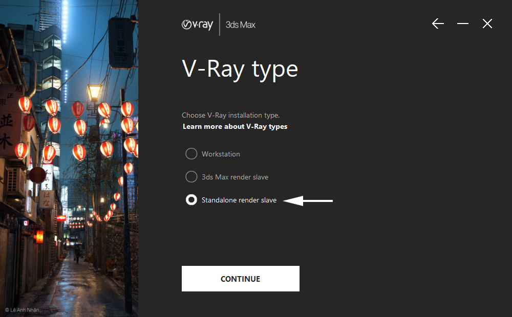

    Durante la fase beta de Vray 5 para Houdini, la biblioteca de materiales de Vray no se enviará con el instalador de Vray para Houdini. Por lo tanto, si desea probar la biblioteca de materiales de Vray, descargue Vray para 3ds Max desde la sección Descargas y ejecuta el instalador, selecciona el modo avanzado y selecciona el modo esclavo de renderización independiente, asegurándote de que la opción descargar biblioteca de materiales de Vray esté habilitada en el siguiente paso. Esto instalará Vray como un esclavo de renderización independiente, sin necesidad de una instalación real de 3ds Max presente en su estación de trabajo.

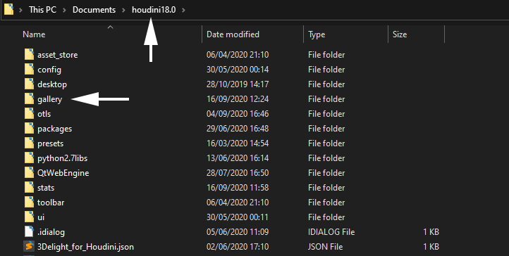

    Los archivos adjuntos a continuación también son necesarios, los puedes descargar y meterlos en, por ejemplo, documentos / houdini18.0 / galería. Esos archivos se utilizan para indicar a Houdini cómo generar la red de nodos para los materiales de Vray.
    Descargar archivos

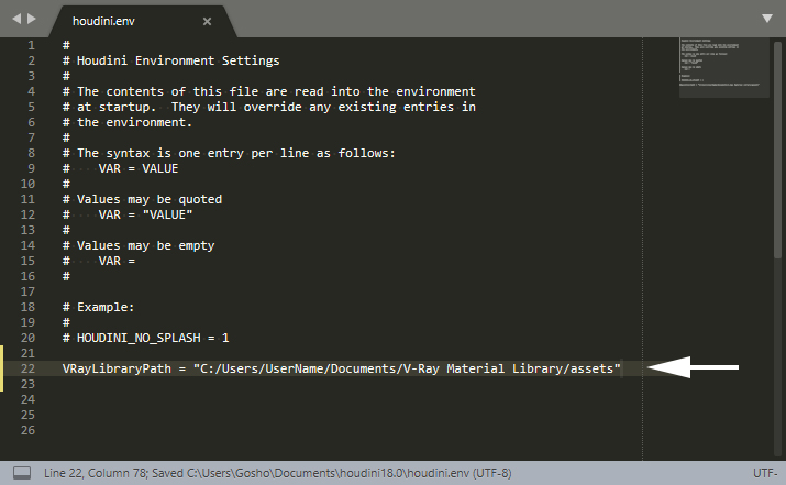

    Por último, apunta la variable VRayLibraryPath a la carpeta Asset dentro de la ruta de instalación de Vray Material Library.
    Suponiendo que ha instalado Vray para 3ds Max, la ubicación por defecto de la biblioteca de materiales es documentos / Vray / Material Library.
    Por ejemplo: VRayLibraryPath = "C:/Users/UserName/Documents/Vray Material Library/assets".
    Puedes agregar esta variable como una variable de entorno de usuario en tu máquina, o colocarla dentro de documents/houdini18.0/houdini.env

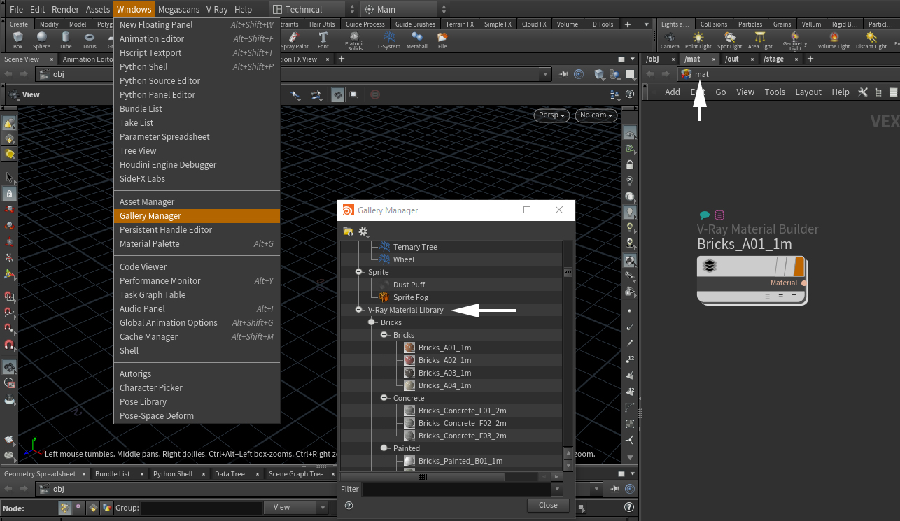

    Abre Houdini y entra a Windows / Gallery Manager. Debería poder encontrar la entrada biblioteca de materiales de Vray justo debajo de los ajustes preestablecidos de material mantra.
    Arrastra y suelte cualquier material en la red / mat: debería aparecer un nuevo nodo De los generadores de materiales de Vray, con la red de sombreado contenida en su interior.

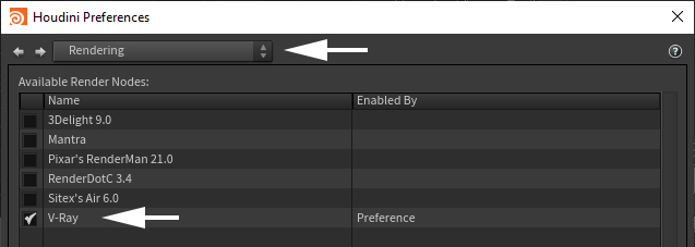

    Problemas potenciales: Si la entrada biblioteca de materiales de Vray no aparece en el administrador de galerías a pesar de seguir los pasos anteriores, asegúrate de que la opción Vray está activada en Editar / Preferencias / Renderización.
