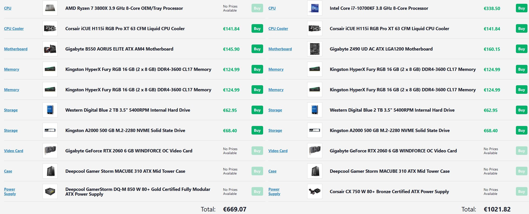

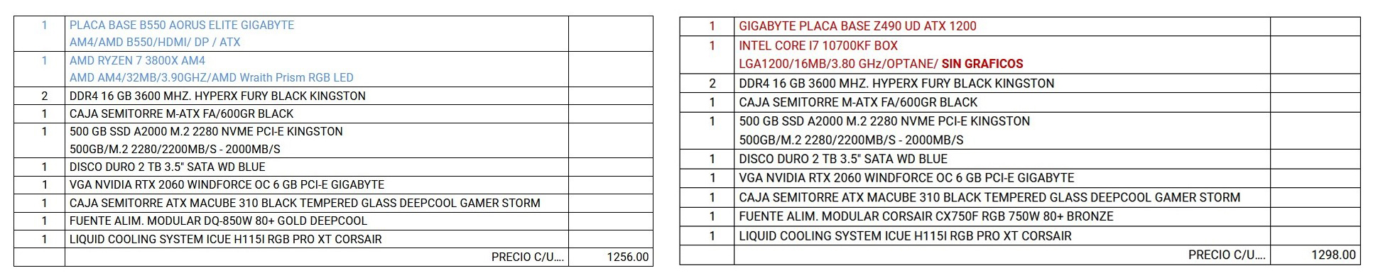

    Bueno, hola de nuevo, al final pasó lo peor y ahora si que me resulta más mandatorio comprar un pc, el cual lo tenía planeado comprar a finales de mes, estaba pensando ver si me rentaba el Black Friday, aunque no sé porque más de una vez me han dicho eso de que de repente los precios suben justo antes y no sé yo si compensaría. Aun así, supongo que para la semana del 23 volveré a pasarme por aquí.
    Por ahora, estuve viendo y preguntando en otras tiendas, y me pasaron en una un presupuesto, aunque no estoy muy convencido, en parte por la gráfica y porque me han comentado por ahí que la fuente de alimentación y la refrigeración son algo excesivo, así como de esperar a las AMD 5000 (porque las que había volaron) o a las tarjetas gráficas que soporten Raytracing, aunque bueno, ahora mismo esperar tanto es algo que tampoco me puedo permitir así como subir tanto el presupuesto, que las nuevas gráficas suelen ser un riñón y medio.
    El precio de la lista no incluye IVA.
