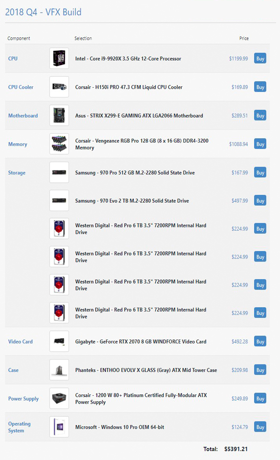

    Hola a todos:
    Quería que me ayudaráis a configurar un nuevo pc que quiero comprar.
    Os cuento, suelo trabajar con autodesk Maya en animación y renderizado. Mis proyectos van enfocados a videos de infoarquitectura y cortometrajes cartoon.
    También suelo trabajar en el ámbito de VFX, particulas, dinámicas, fluídos. con houdini y Maya principalmente.
    También edito video y utilizo habitualmente After Effects bastante mucho para efectos y premiere para edición.
    Tomé como referencia una configuración de Allan Mckay para hacerme una idea de lo que podría ser, aunque se me vá de presupuesto.
    Mi presupuesto está en torno a 4000 euros, 100 arriba 100 abajo.

    Miniaturas adjuntas Miniaturas adjuntas Ebook - Allan Mckay - VFX Hardware Guide - Jan 2019.jpg

    Bienvenido. En mi opinión, para renderizar en lugar de esa Quadro P4000 te iría mejor con una RTX 2080 o una RTX 2080 Ti a ser posible.
    En esa configuración que muestras hay una cantidad enorme de discos duros, tanto en capacidad como en número.
    ¿Qué cantidad de almacenamiento necesitas?
