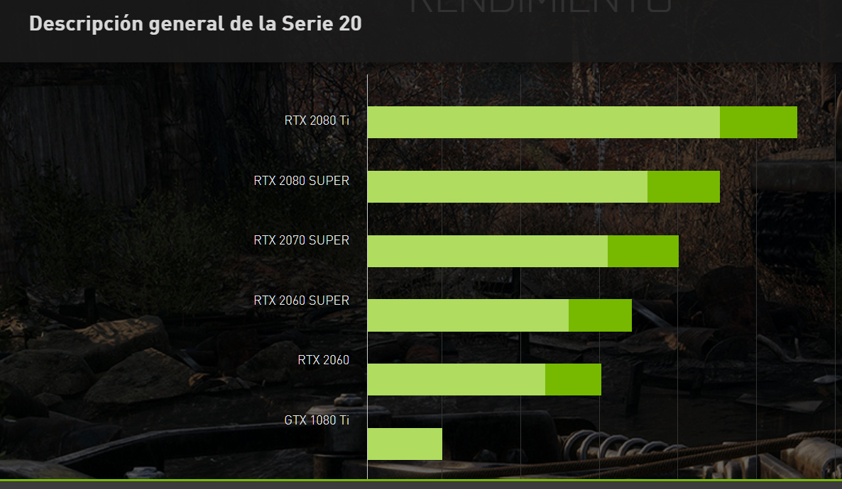

    Que la CPU depende de la potencia de tus procesadores y la GPU depende de la potencia de tu gráfica.
    En los ordenadores modernos, las GPU tienen muchísima más potencia que las CPU,por lo que pueden sacar el render en mucho menos tiempo.
    Lo que por CPU puede tardar 4 horas en hacer un render complejo, las últimas tarjetas gráficas RTX de NVidia lo puede hace en pocos minutos.

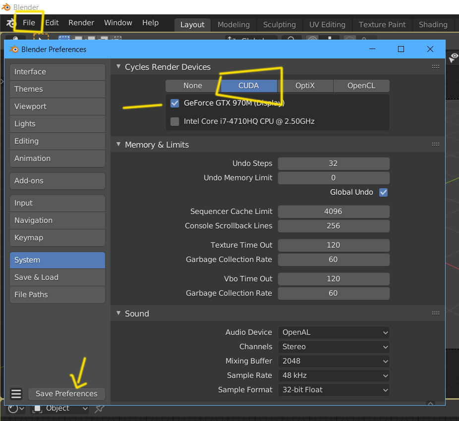

    Gracias. Entonces es recomendable renderizar con la GPU, ¿no?
    Hay que hacer alguna configuracion especial?
  5. #4
    22,360
    693
    7236
    Cpu o GPU?
    Cita Iniciado por rgisbert Ver mensaje
    Si tienes una gráfica un poco moderna, Blender te la tiene que detectar desde EDIT > Preferences > System
Nombre: CUDA.jpg
Visitas: 3977
Tamaño: 263.2 KB
    La versión 2.80 o superior es más exigente con las gráficas, al pedir un mínimo de 3.3 en OpenGL pero la versión 2.79b o inferior detecta cualquier tarjeta.
    Las CUDA o sea las NVidia, van mucho mejor; de las AMD no te puede decir nada pues no las conozco, y aunque a día de hoy parece que ya están adaptadas, tengo muy poca información sobre ellas.
    Y hablando de tarjetas, hay que tener los drivers siempre actualizados.

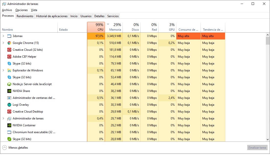

    Sabes si en 3ds Max utilizando motor Corona, puedo renderizar desde GPU? Me estoy volviendo loco.
    Actualmente tengo un procesador i7 4790k, 32GB RAM y una placa GTX 1660ti. El problema es que al momento de renderizar, lo que trabaja solamente es el CPU.
    Lo único que puedo llegar a pensar, es que Corona utilice CPU cuando renderiza, y la memoria RAM y GPU están dedicadas solamente a aportar fluidez a la escena.
    A continuación les comparto una imagen del administrador de tareas, mientras renderiza Corona.
    Muchas gracias!
    Saludos.
    Pues no tengo ni idea sobre Corona, es que yo, todo lo que sea de pago, ni lo pruebo. (Pero diría que trabaja solo por CPU).
    Pero creo que ya debe incorporar para render interactivo la GPU (por lo que he leído por los foros). Poco más te puedo decir.
