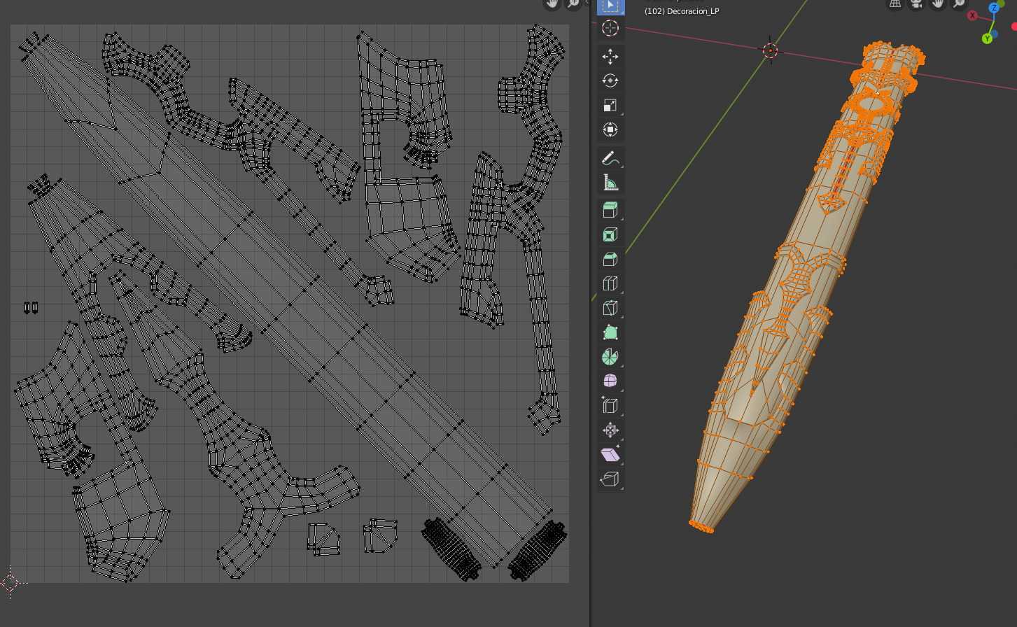

    Puedes mostrar una imagen de las UV de todos los objetos? Lo que comentas del id map que se solape tiene pinta de ser por que las UV se solapan. Si las UV se solapan no hay manera de juntar varias texturas sin modificar las UV.

    Hola! gracias por contestar. Las UV no se solapan, ya lo tengo comprobado. Te dejo por aquí las UV de uno de los objetos:

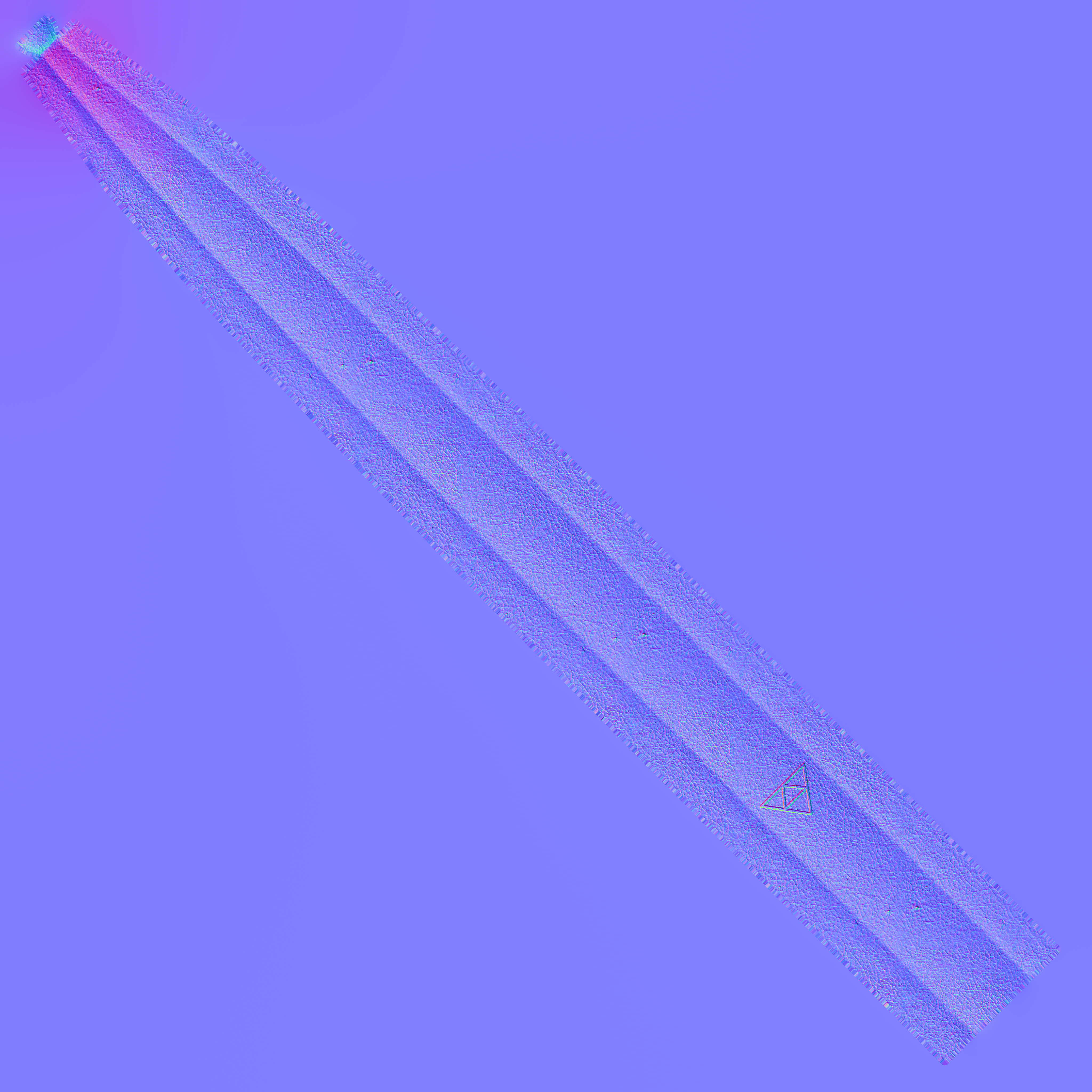

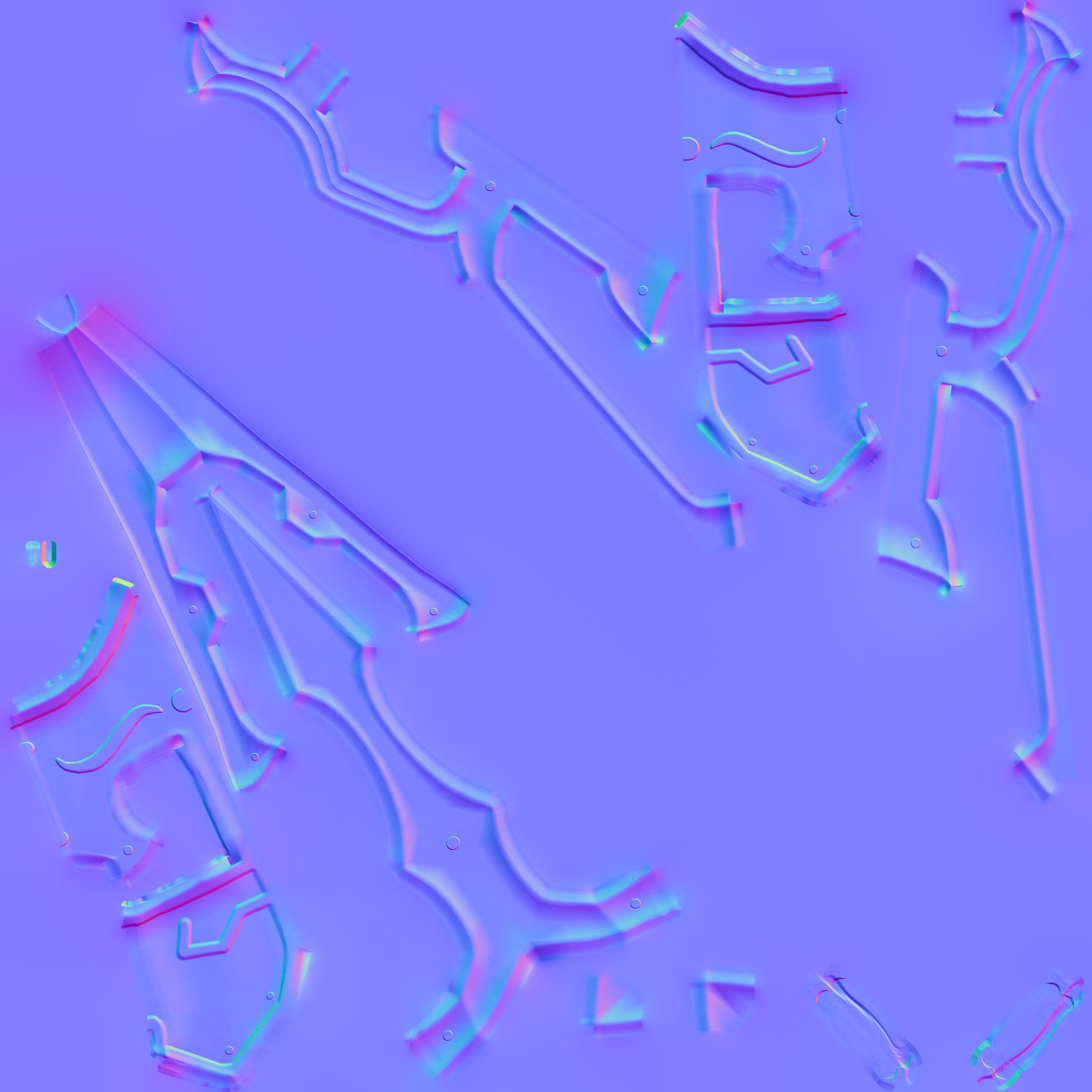

    Separé en dos este objeto para a la hora de texturizar no se me proyectasen las cosas de un objeto sobre el otro, y entonces al exportar los mapas tengo un conjunto de mapas para cada objeto por separado:
Nombre: Normal.png
Visitas: 136
Tamaño: 14.43 MB
ID: 229292 Clic en la imagen para ver su versión completa.
Nombre: Normal_0.png
Visitas: 173
Tamaño: 12.58 MB
    Lo que me gustaría saber es si antes de exportarlos hay alguna forma de combinarlos dentro del propio Substance.

    Muchas gracias! lo probé y funciona genial menos los mapas de normales, creo que es porque usé OpenGL, he tenido que recortarlos y combinarlos manualmente.
