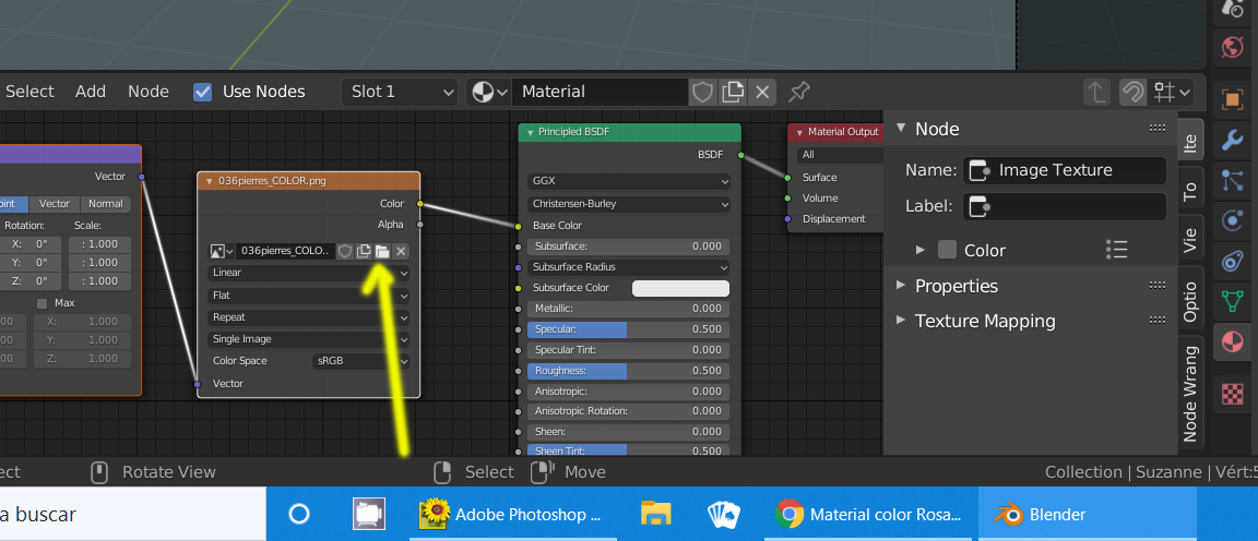

    Hola, no se el motivo el que donde tenía una textura de imagen se ha convertido luego en material rosa. Os dejo imagen. Creo que no he cambiado la imagen de directorio, pero sí el archivo Blender a otra carpeta. No sé si será ese el motivo. Os dejo imagen.Clic en la imagen para ver su versión completa.

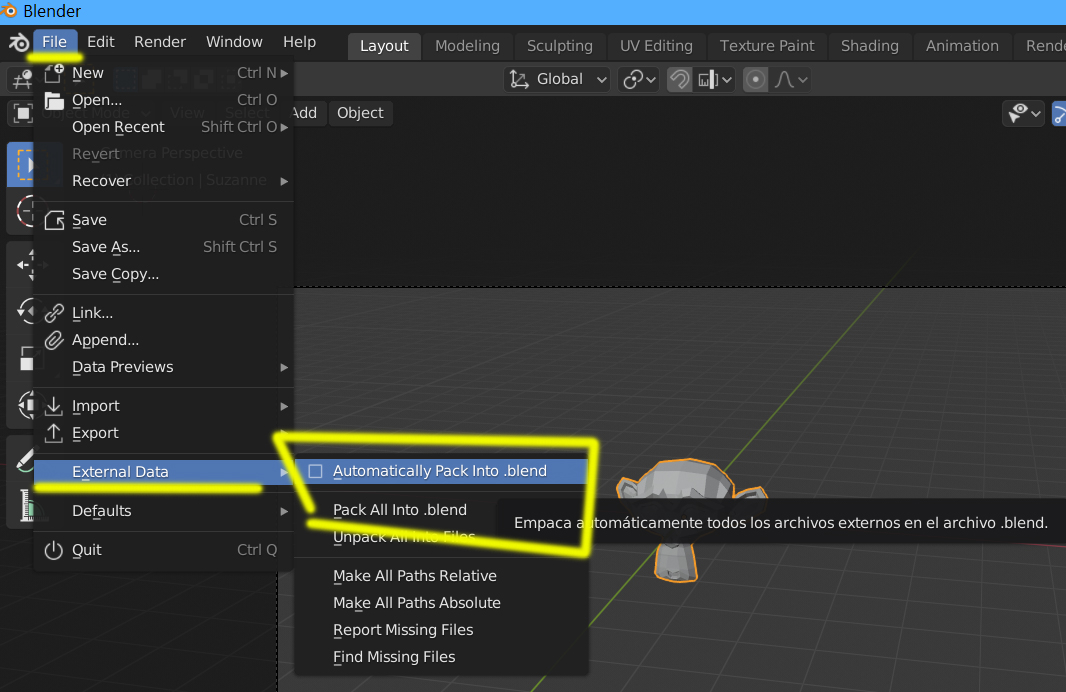

    Cuando se mueven o se envían archivos con imagen, o solo para guardarlos sin depender de donde tengas la imagen, hay que hacer un empaquetado de esas imágenes al .blend
    Esto se hace desde File > External Data > Pack All into .blend (empaquetar todo dentro del .blend) o si tienes activada la opción de empaquetarlo todo automáticamente que está en la parte superior.

    Para arreglar eso, lo más fácil es borrar el enlace que tengas y volver a crear otro nuevo desde el SHADER EDITOR

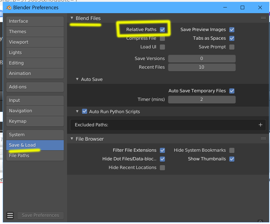

    Hay que pensar, que en Blender viene la opción de activar/desactivar el RELATIVE PATH que está en Preferences > Save & Load > Blend files

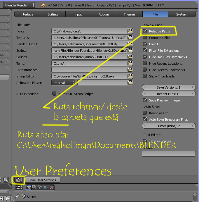

    Donde simplificando un poco, la ruta relativa, es la que está en la misma carpeta, y la Absoluta pone toda la ruta desde el disco C:\ o desde el disco que estés.
