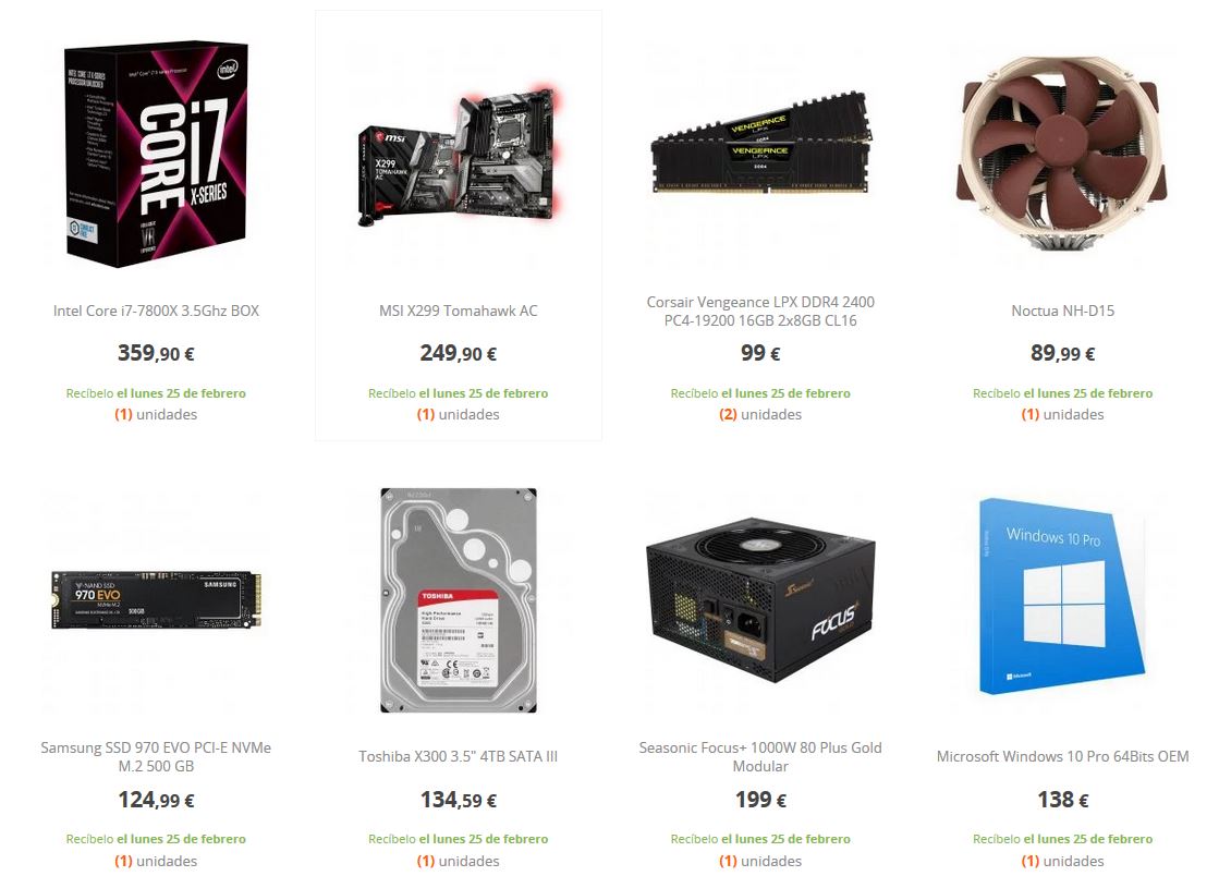

    Hola. Necesito comprar un ordenador para trabajar con el renderizado en 3dsmax studio. Como requisitos es que voy a trabajar bastante con V-ray y con Corona. No quiero tener problemas con los motores de render y el equipo pueda seguir trabajando sin problema con un render en marcha. A parte, habrá veces en que el ordenador esté días sin parar de trabajar por lo que sería necesario que fuese un equipo potente.
    He hecho una lista de productos pero como estoy un poco perdida me gustaría qué me aconsejaras y como podría mejorar en aspectos necesarios. Tengo un presupuesto máximo de unos 2500EUR. Muchas gracias.
Nombre: PC COMPONENTES.JPG
Visitas: 212
Tamaño: 97.1 KB

    Creo que te pedirán más datos, como fecha aproximada de la compra, si necesitas Sistema Operativo y si lo quieres ya montado. Saludos.

    Sí, eso lo sé. Sólo quería saber si los componentes elegidos en la lista estaban bien o si podría mejorar alguno.
    Gracias.

    Bienvenida. Son compatibles, pero habría que buscar una caja grande que pueda albergar ese disipador. Y en mi opinión sería mejor optar por una solución basada en AMD, en lugar de Intel.
    En cualquier caso, necesitaría saber algunos detalles.
    ¿Necesitas montaje?
    ¿Cuándo lo comprarías?

    Si, necesitaría montaje y tengo previsto comprarlo en breve.

    Actualmente sólo estoy haciendo presupuestos para comprar como máximo en una semana.
    La razón es que hacer un presupuesto lleva mucho tiempo y esfuerzo por lo que no tiene sentido mirar equipos más allá, ya que este mercado funciona casi en tiempo real, y lo que mires ahora no te va a servir para comprarlo, por ejemplo, el mes que viene ya qué sencillamente no estará en stock o habrá piezas distintas y habrá que revisarlo todo de nuevo, cambiar piezas. Así que todo el esfuerzo habrá sido en vano.
    Si quieres verlo más adelante puedes avisarme la semana antes de que vayas a comprarlo.
