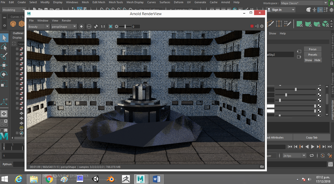

    Hola buenas tardes, estoy aprendiendo a usar Autodesk Maya 2018 y tengo una duda, por que a la hora de renderizar con Arnold me sale el render como si estuviera pixelado? Espero su respuesta.

    En 1 minuto no puedes tener un render de calidad. Tienes que configurar los paramentos del muestrador.

    No es que quiero calidad en un minuto sino que me gustaría verlo un poco más claro a todo y no tan pixelado, como dije recién empiezo con el mundo del modelado en 3D, como configuro los parámetros del muestrador? Gracias.

    Hola, tengo unos videos de Maya 2018 y Arnold 5 (mtoa 3) en mí canal de YouTube por si quieres algo en español.
    Como tips para mejorar lo del visor, debes subir los samples de cámara en el setup de arnold, por ejemplo, de 3 (que es el default para él primer parametro) a 6 o 7.
