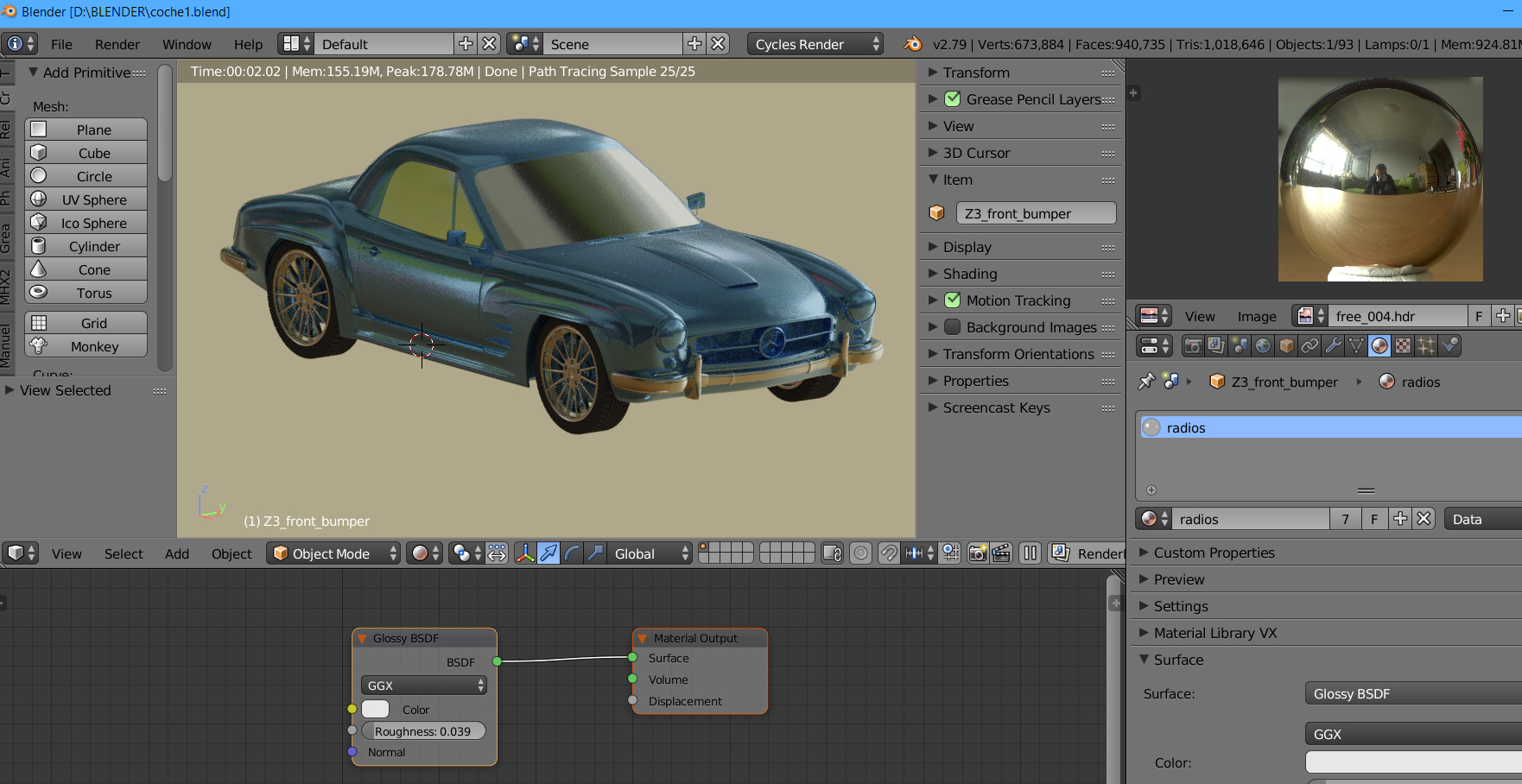

Nombre: coche.jpg
Visitas: 1107
Tamaño: 542.2 KB

    1º En Blender, no, a no ser que alguien tenga un addon nuevo. He probado otro que había, pero pasa lo mismo.
    2º No lo he hecho así. He bajado de internet un CONVERTER o sea un convertidor de archivos, he puesto esa versión tuya y lo he convertido a lo mismo, pero la versión del año 2013
    https://www.autodesk.com/developer-n...erter-archives.
    3º DAE es otro formato, como OBJ, FBX, 3ds, etc. Pero tampoco carga los materiales, o sea, que hace lo mismo que el OBJ que te debe de funcionar, como ya he dicho antes, o sea, prueba con la de OBJ y verás que si que está el coche, pero muy grande y separado del centro.
