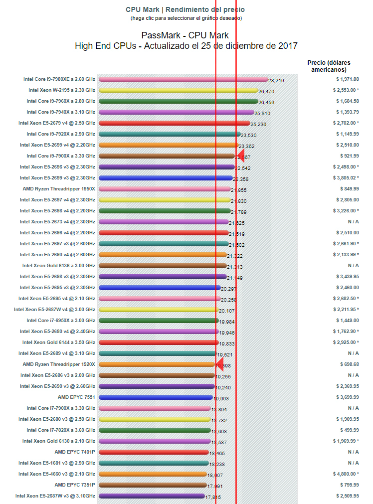

    En cuanto al tema de los procesadores, después de ver el vídeo que me indicaba AlphaCad he visto este que compara un Ryzen 7 1800X con un Intel Core i9 7900X.
    AlphaCad, si me hicieras un presupuesto o me aconsejaras cuando puedas sería genial, porque así iría definiendo lo que me hace falta sin que se me eche el tiempo encima.

    En conclusión, se puede montar un equipo potente que permita trabajar de forma efectiva sin ahogarse cuando cambies de tarea, eso sí, no podrás esperar nunca el mismo rendimiento cuando lo lleves al máximo, sobre todo cuando renderices con el procesador.
    La razón es que el procesador orquesta toda la actividad del equipo, así que, si lo pones al 100% la bajada de rendimiento será mucho más acusada que con la gráfica.

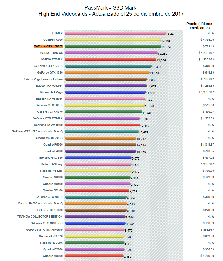

    El rendimiento de una GTX 1080 Ti es en general superior al de una Quadro de gama media teniendo un coste similar. Sin embargo, el rendimiento de una Quadro de gama ultra alta como es la Quadro P6000 (Coste 4.800 euros) debería ser superior, eso sí costando varias veces el precio de una GTX 1080 Ti (Coste 800 euros).
    De hecho, es lo que le comenté hace poco a un compañero:
    Maya siempre se moverá mejor con una Quadro porque utiliza OpenGL.
    https://forums.Autodesk.com/t5/maya-...6772440/page/2.
    Pero si fuerzas a Maya a trabajar con DirectX la cosa cambia:
    https://knowledge.autodesk.com/suppo...E8303-htm.html.
    Las Quadro de gama media-baja sólo van bien con programas basados en OpenGL (SolidWorks, Catia, Maya) pero para todos los demás una buena GTX te dará mejor rendimiento.
    Ahora bien, si tu quieres trabajar únicamente en Maya tendrás que comprar la mejor Quadro que puedas.
    Sin embargo, 3ds Max utiliza DirectX por lo que una GTX 1080 Ti te iría de lujo teniendo un coste muchísimo menor.
    Olvídate de la Titan, con el lanzamiento de las GTX 1080 Ti ya no tiene sentido ir a una Titan pudiendo montar GTX 1080 Ti y ahorrando para la siguiente. De hecho, la nueva Titan tendrá un coste disparatado así que, no te interesa ni mirarla.
    Es aconsejable que las gráficas tengan un rendimiento similar para no provocar cuellos de botella. Pero además si quieres montar un SLI deberían ser iguales, aunque ya te adelanto que la mayoría de programas, sobre todo de render por GPU, permiten utilizar gráficas distintas sin necesidad de ningún SLI. Simplemente toman la potencia gráfica de tantas gráficas como tengas.
    Por ejemplo, podrías aprovechar una GTX 970 y sumarle una GTX 1080 y el render tomaría la potencia gráfica de ambas. Por supuesto la GTX 1080 es mucho más rápida, pero es posible hacerlo. Otra cosa es que resulte efectivo.
    Por eso te decía qué montes ahora una GTX 1080 Ti, y en un futuro le añadas otra si quieres renderizar por GPU usando la gráfica, por ejemplo, con Vray RT.
    Las posibilidades se reducen a lo que te decía:
    - Montar un equipo con una GTX 1080 Ti. Suficiente para la mayoría de usuarios.
    - Y en un futuro montar otra GTX 1080 Ti, si quieres sumar ambas para obtener aproximadamente un 80-85% más de potencia.
    La VRAM (memoria de video) no se suma como tal. Quiero decir, si tienes 2 tarjetas con 11 GB de VRAM cada una no tendrás 22 GB de VRAM sino 2 x 11 GB independientes, de forma qué cada tarjeta gestione sus recursos. A todos los efectos seguirías teniendo 11 GB de VRAM disponibles y no podrías cargar escenas más grandes que esa cantidad.
    De hecho, siendo más precisos, no podrías cargar escenas por encima de la cantidad restante, ya qué Windows se come una parte de esa VRAM para su propia gestión. En cualquier caso, con una GTX 1080 Ti con 11 GB de VRAM es casi imposible que te encuentres con ese problema.
    Recuerda qué para render por GPU necesitas que la VRAM siempre sea igual o superior a la escena qué quieres renderizar.
    Vray RT trabaja muy bien con la GTX 1080 Ti como ya te mostré en este vídeo:
    https://www.youtube.com/watch?v=P4bMgm6U8EY.
    Pero ojo, según parece Maya No soporta varias gráficas en visores.
    https://forums.Autodesk.com/t5/maya-...a/td-p/7333302.
    Así que razón de más para elegir una única tarjeta contundente, como es la GTX 1080 Ti y así poder trabajar en cualquier caso, sin problemas.
    En tu caso, y conociendo tu lista inicial en la qué no aparece Maya te recomiendo sin duda esa GTX.
