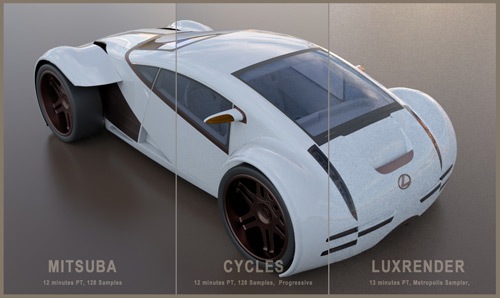

    O si lo quieres gratuito y libre todo, Blender y Cycles.
Nombre: blender-cycles-mitsuba-luxrender-500-298.jpg
Visitas: 2745
Tamaño: 37.3 KB
