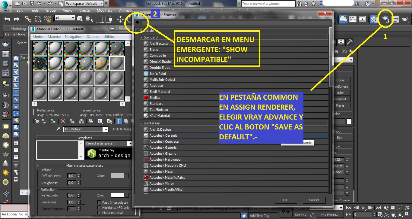

    Problema con Vray y mental ray
    Quizás te falta configurarlo en el setup de render, debes presionar F10 o bien seguir lo de la imagen.
Nombre: sa.jpg
Visitas: 160
Tamaño: 360.7 KB
    Luego vas al menú CUSTOMIZE luego a Cuestom UI and Default Switcher y seleccione Vray y también ame dark. Luego reinicias 3dsmax.
    Debería aparecerte sin problemas. Saludos.
