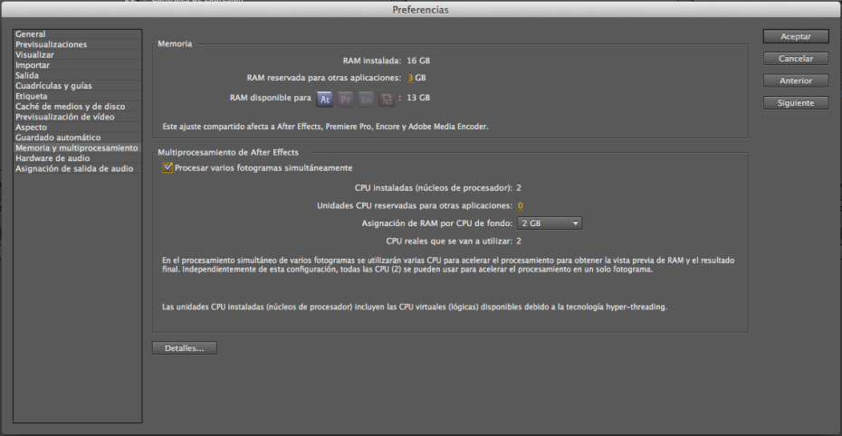

    Empezando por After Effects ir a: Edición/preferencias/memoria y multiprocesamiento/y activar la pestaña de "multiprocesamiento en After Effects" esto permite que la tecnología de Hyper Threading (multihilo).
Nombre: foto02.png
Visitas: 655
Tamaño: 106.3 KB
    Hace que actúe y se pueda procesar varios fotogramas a la vez, y no cuando das a la barra de espacio, solo cuando das a previsualización Ram y creo que solo con CPU porque monitorizando con MSI Afterburner la GPU mientras hace la previsualización, la carga de esta ni se mueve, todo parece a lomos de CPU.
    A la CPU hay que decirle cuantos núcleos usará After Effects y no ser ansias hay que dejar para otras aplicaciones o se colgará.
    Hay que conceder 1/3 de la Ram a otras aplicaciones y la memoria cada núcleo, unos 2 Gb mínimo por cada hilo para resoluciones de 1920x1080 a 4k unos 4 Gb por núcleo, por ejemplo, yo con un 3930k I7 que son 12 hilos pues x 4 pues 48gb.

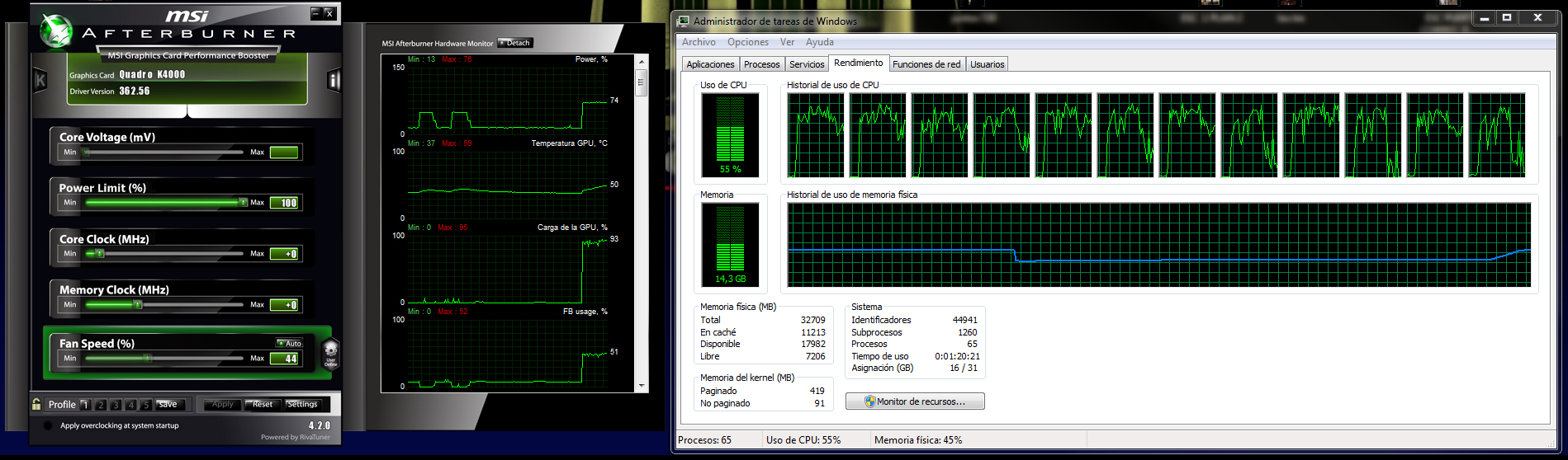

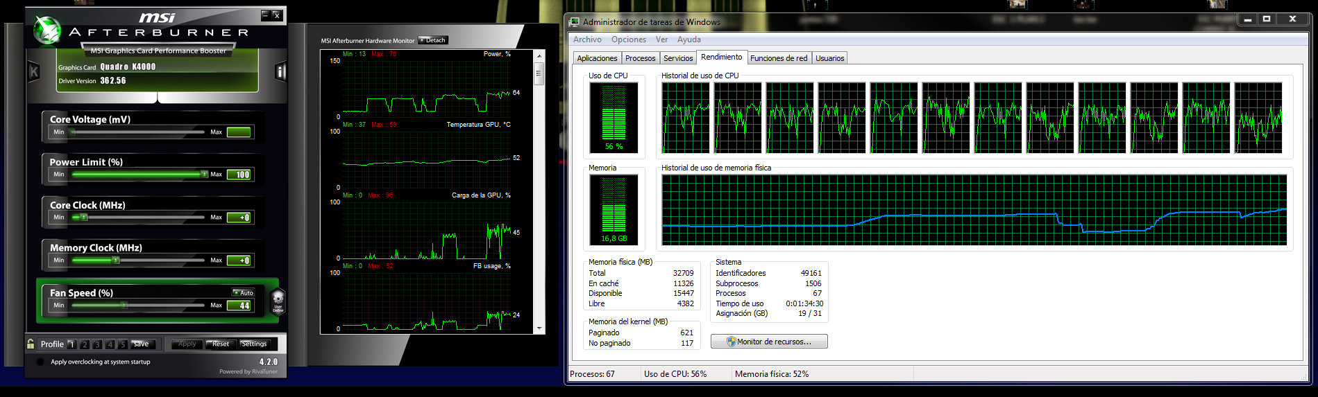

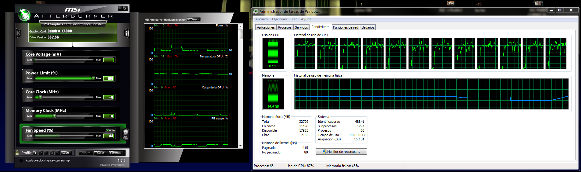

    Sigo con las pruebas de render por GPU de V-ray RT las he hecho en un:
    INT-I73930K Core i7 3930K 3,2Ghz
    32GB DR3. Memoria DR3 1600 MHz
    Gráfica PNY Nvidia Quadro K4000 3GB
    Antes de empezar actualicé los drivers de la tarjeta.
    Y usé:
    3ds Max 2016
    v-ray 3,30,04
    v-ray RT 3.30.04.
    y ha sido bastante decepcionante, lo digo ya.
    Veamos:
    V-Ray RT proporciona distintos motores de renderizado en render producción, admitiendo el procesamiento tanto con CPU como con GPU, pero no los dos a la vez:
    CPU
    No necesita GPU
    openCL
    Este motor utiliza tarjetas gráficas compatibles con OpenCL
    CUDA
    El procesamiento lo lleva a cabo la (GPU), basado en la plataforma Nvidia CUDA, tiene un rendimiento mayor que el OpenCL.
    Al igual que el motor OpenCl, los dos por GPU, tiene limitaciones con respecto a los shaders.
    Estas son las limitaciones de V-ray RT frente a Vray adv.
    https://translate, googleusercontent...jb3lgWhg_7ezcw.
    Y todo para qué al final, con el mismo tiempo de render, salga mejor el de CPU que el de GPU.así tal cual (puede que eso cambie si pones 4 titan x en batería.)
    y no solo eso, a mi por lo menos me ha resultado muy inestable, a veces, aún estando seleccionado cuda, hace el render por procesador y en el administrador de tareas, en rendimiento lo indica, quedando la GPU inactiva, pero es que, cuando la usa, solo hace al 40 - 60%, además la GPU fácilmente pierde la conexión con el programa y deja de estar seleccionable en RT quedando solo CPU hasta qué reinicias 3ds max.
    Mi experiencia, por el momento es:
    que no, la GPU no acelerará mi render (salvo que compre 4 bestias y quepan) además v-ray RT es mucho menos configurable, menos biased, y con menos implementaciones.

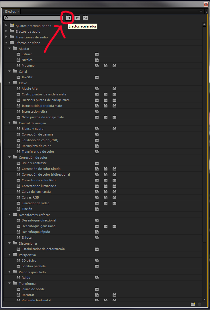

    La sorpresa ha sido que haciendo pruebas con Premiere, este si me ha renderizado, y por CPU y GPU A La VEZ, pero he de confirmarlo y ver porque ha ocurrido eso, he usado efectos acelerados por CUDA, quizas esa eso, si os interesa ya os comentaré.
