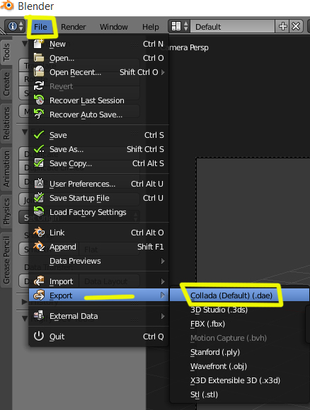

    El trabajo que realizas en Blender, se guarda como un Blend donde dentro está el personaje, la armature, los materiales, etc.
    Si te refieres a guardar en otro tipo de archivo, existe la exportación. Y se puede exportar el objeto con la armature en DAE (collada), FBX y supongo que, algunas extensiones más.

    Ese tipo de extensiones, luego pueden ser abiertas (importadas) por otros programas similares a Blender como 3dsmax, Autodesk Maya, Cinema,.

    Gracias, al objeto me refería, ya que en el archivo blend guarda todo el conjunto de escena incluidos cámara, iluminación etc.
    Probé con la extensión obj, pero, al importar el personaje perdía la armature.
