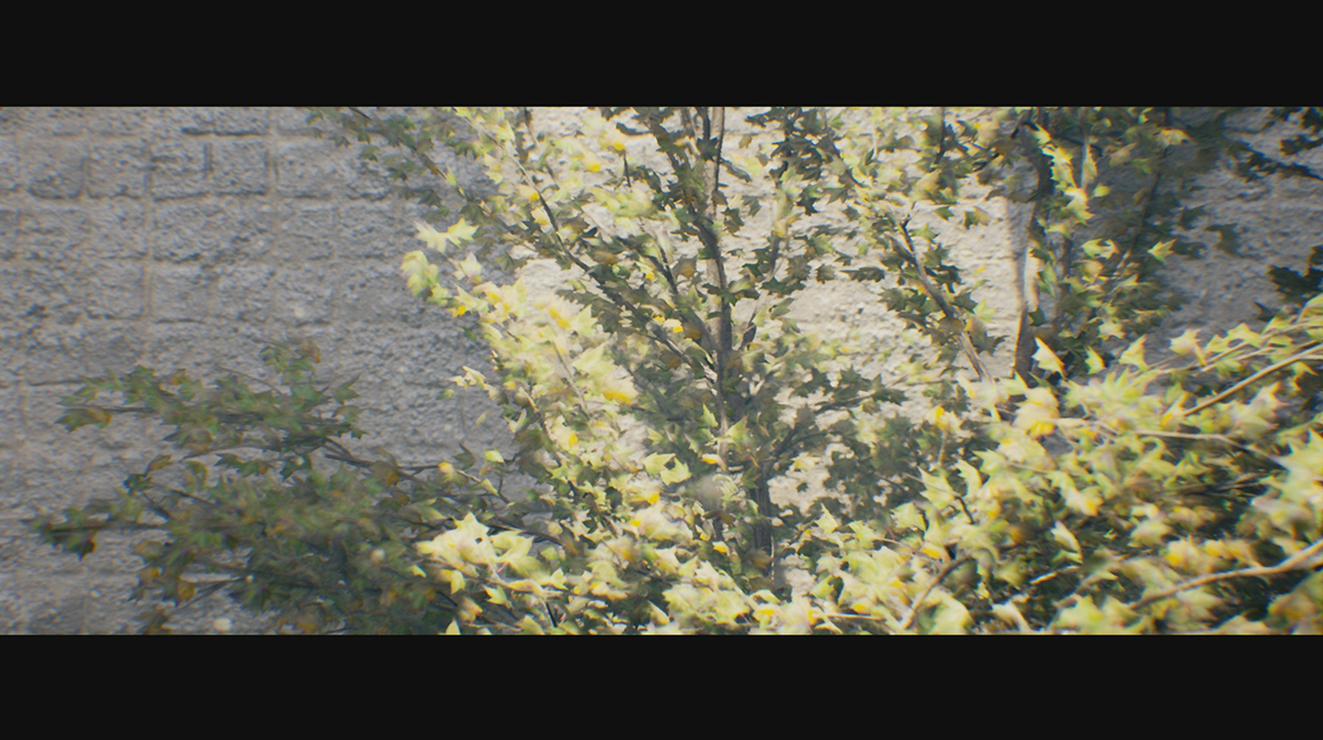

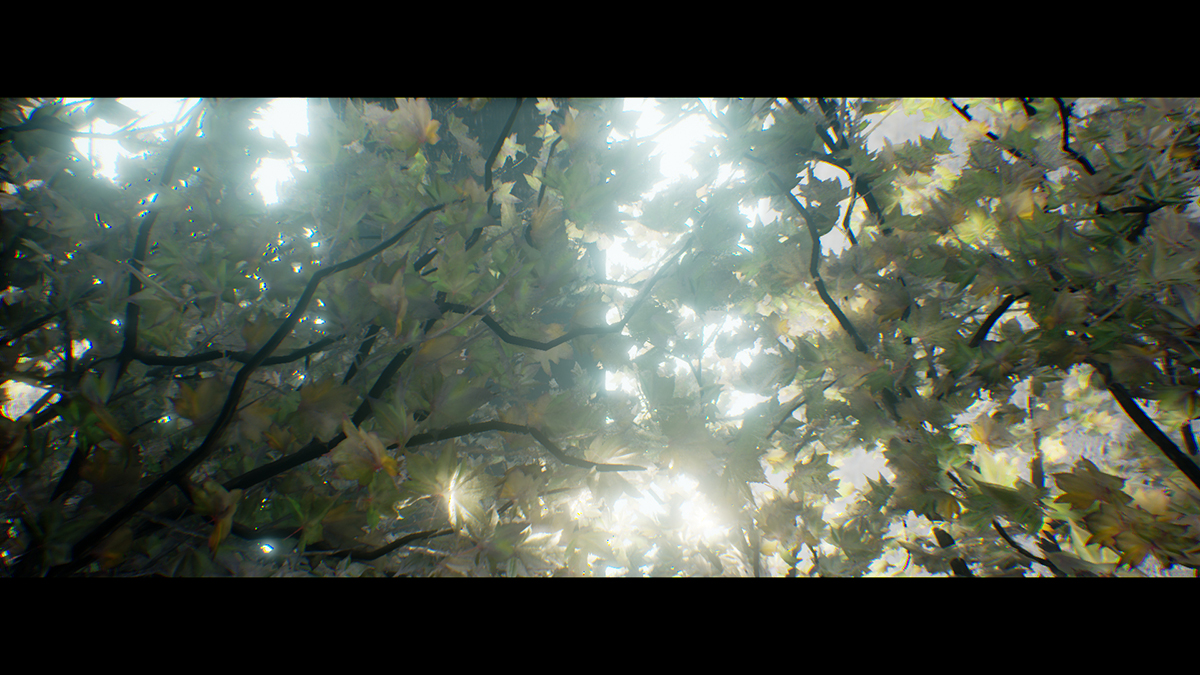

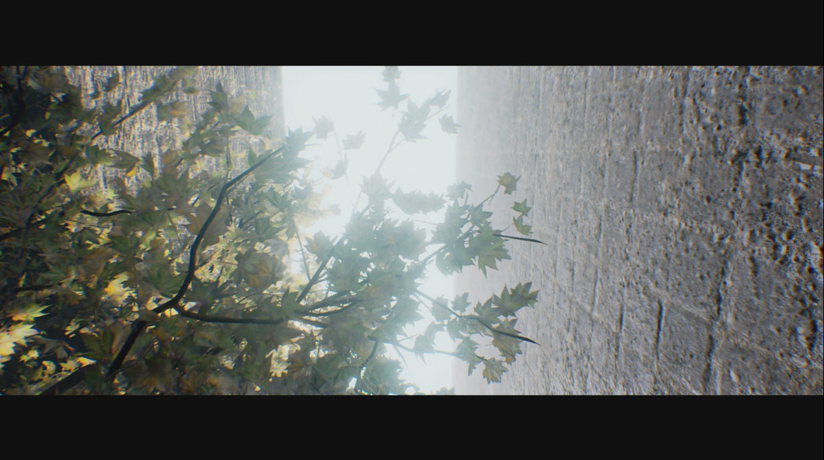

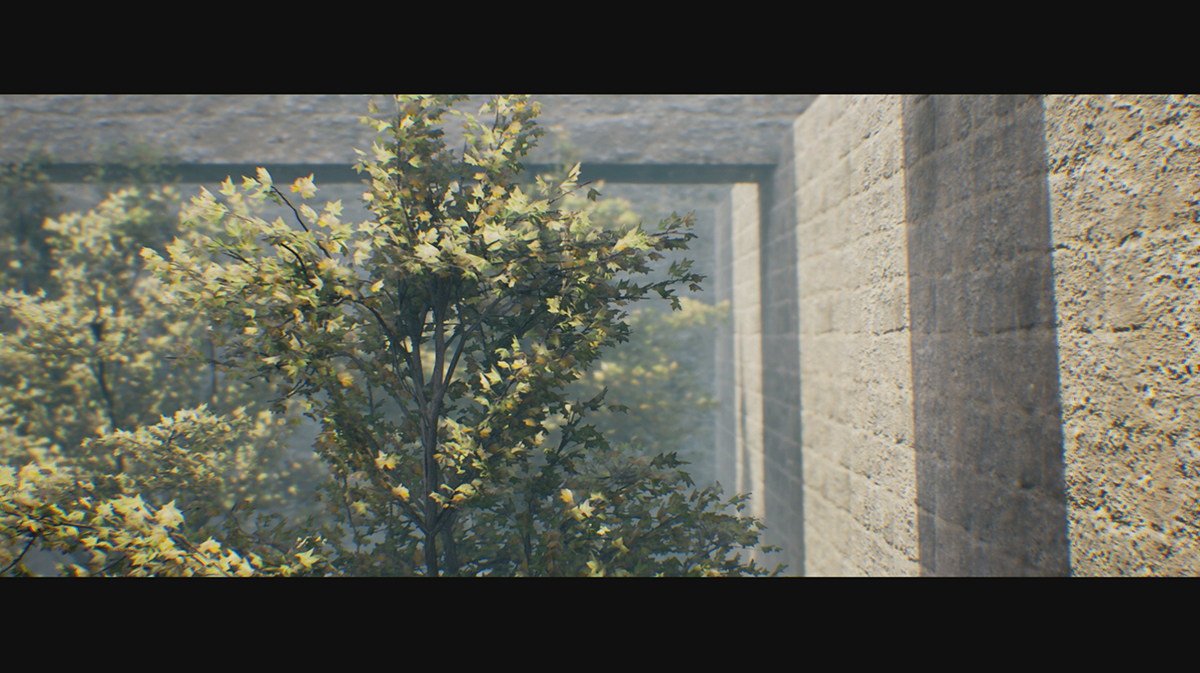

    Yo soy más partidario de Unreal, creo que a nivel visual es uno de los mejores.
    Ahora mismo estoy en pleno desarrollo y aprendizaje, te enseño un pequeño proyecto que hice de lighting y shader.

    Está genial y espectacular, por cierto, ¿Qué motor de render usa el Unreal Engine? Yo en 3ds Max uso el Mental Ray, pero el motor del Unreal es, así como un Mental Ray? O cómo un Vray?
    Sep 2008
    7
    Unreal engine vs Unity
    Unreal es Unreal, es un motor de render en tiempo real, eso que ves en el video que he puesto se mueve en tiempo real (vamos como en un juego). Los lightmaps los calcula el propio engine. Al igual que todos los demás procesos. Un saludo.
    Nov 2015
    7
    Cita Iniciado por pekrs Ver mensaje
    Eso es justamente lo que busco, yo preguntaba lo del motor de render porque pensé que habías hecho el proceso típico de render de todo programa de 3d (maya, 3ds Max, Cinema 4D, etc), y sí, lo que yo quiero es que sea, así como en un juego. Bueno, muchas gracias y ya me iré entonces adentrando con algunos tutoriales desde hoy si es que puedo. Y aunque logré conseguir un Unreal Engine Release, he visto que no está tan caro la renta ($ 20.00) así que, ya lo iré probando.
