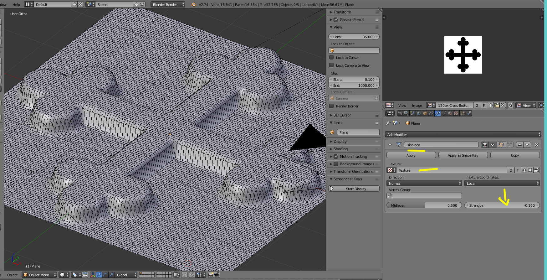

    Si no es un BUMP o bump no te interesa, puede ser un displacement (DISPLACE) que luego se puede aplicar, pero que lo que requiere es de que hayan muchos, muchos vértices.
    La forma sería más o menos lo mismo que el BUMP, donde se pondría primero la textura, y con esa textura se hace el displace.
    Esto es en Blender, pero debe de haber algo parecido en el resto de programas.
Nombre: displace.jpg
Visitas: 4647
Tamaño: 1.07 MB
    Y cuando ya tienes ese relieve se presiona APLY para aplicar ese movimiento de vértices.
