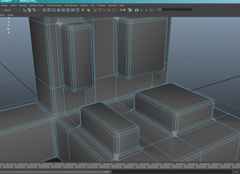

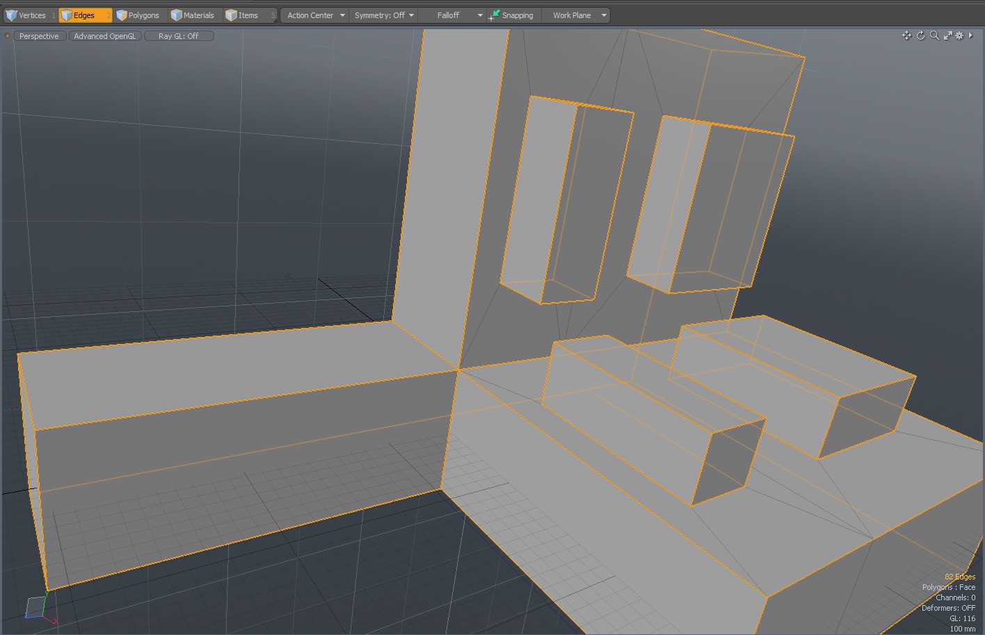

    Pues ya qué me pongo, me pongo en serio. No sé si esto encaja del todo en Discusiones generales, pero como toca varios softwares, lo voy a dejar aquí.

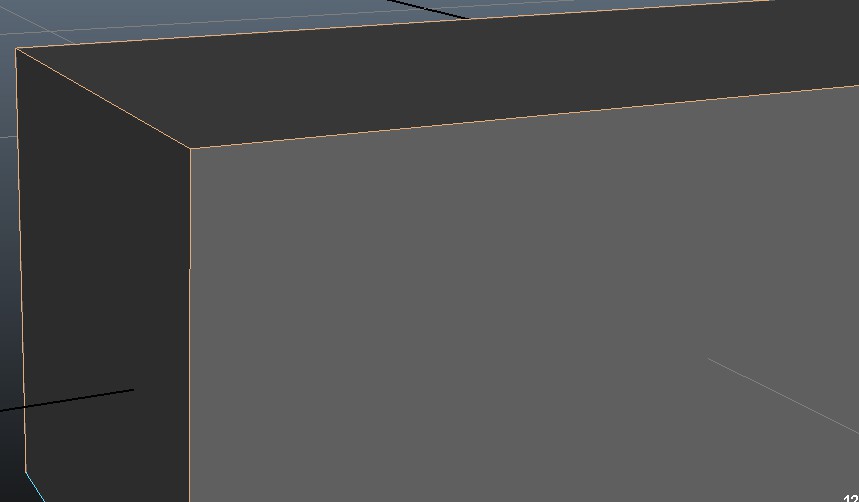

    La cosa es, hay algún software que sea capaz de clavar los bevels? A un sólo click, nada de tener que desperdiciar un rato largo retocando por aquí y por allá.
    Desde luego Maya no. Y tampoco atiné con las nuevas herramientas de modelado de la versión 2014.
    Así que, usuarios de Modo, Blender, 3ds Max, Cinema, XSI, LightWave, ZBrush4R7, Silo, alguno de vuestros softwares es capaz de hacer un bevel perfecto a un sólo click?
    A continuación, algunas cagadas que se marca Maya:
    Pieza en obj:
    ObjToBevel.obj

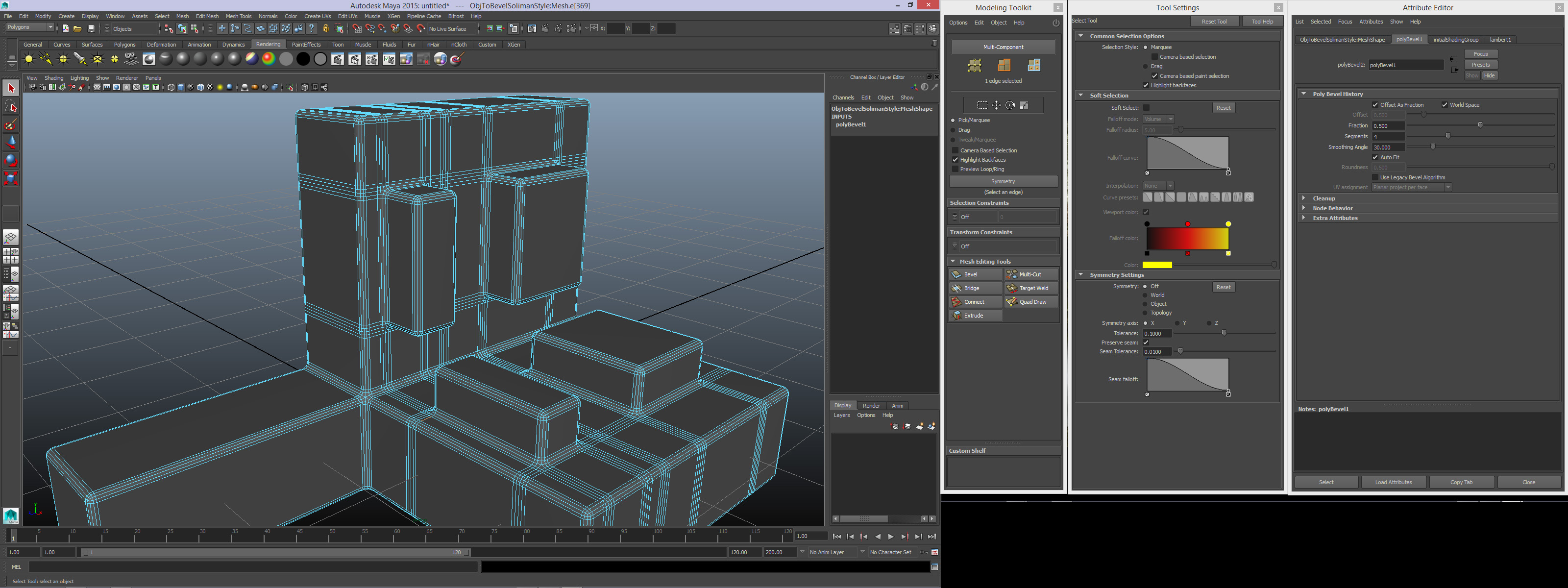

    Pieza original y con los bordes seleccionados para bevel (básicamente, los que marcan un ángulo de 90º).
Nombre: 1.PiezaOriginal y edges to bevel.jpg
Visitas: 202
Tamaño: 129.7 KB

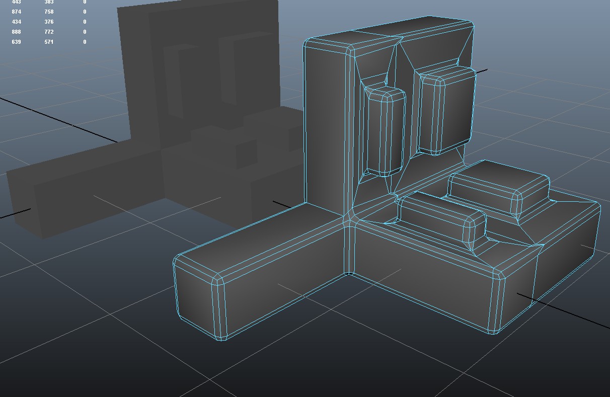

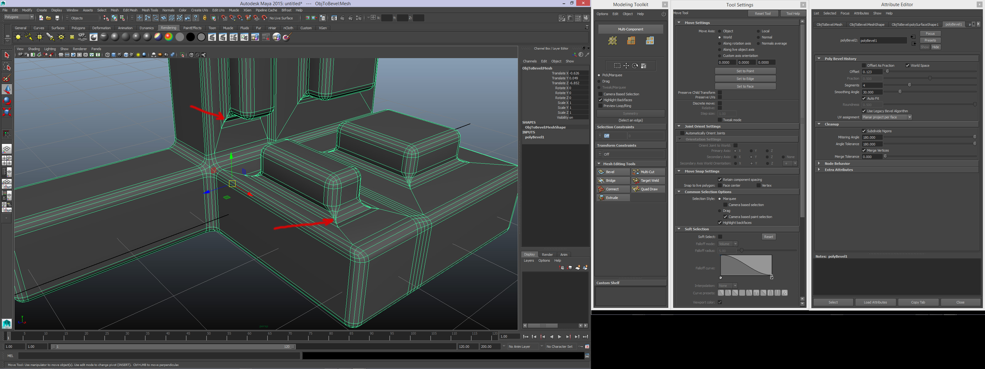

    Bevel aplicado (2 divisiones).
Nombre: 2.PiezaOriginal y Pieza con bevel.jpg
Visitas: 196
Tamaño: 146.3 KB

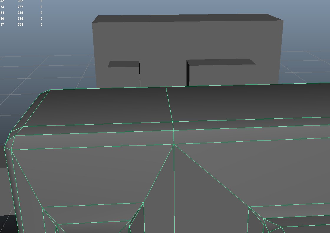

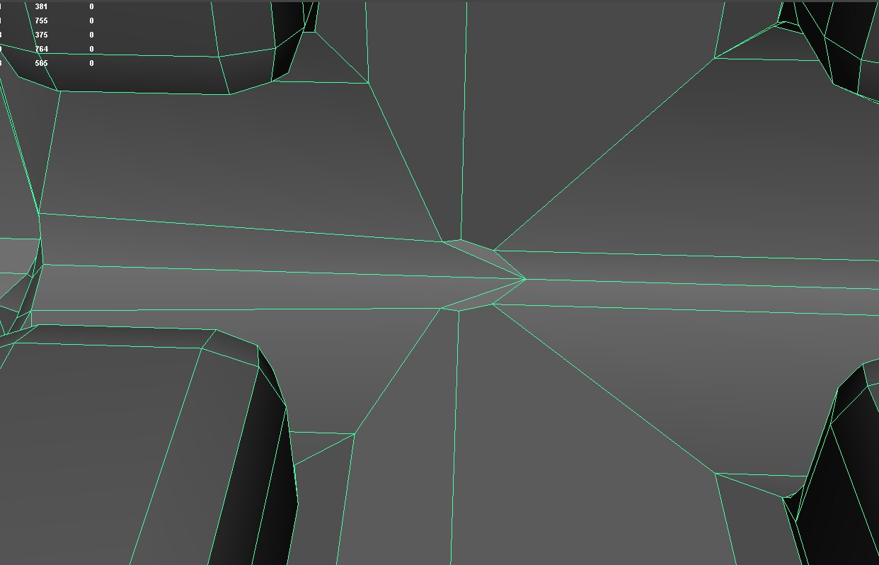

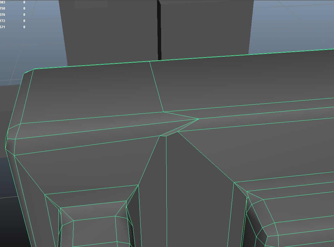

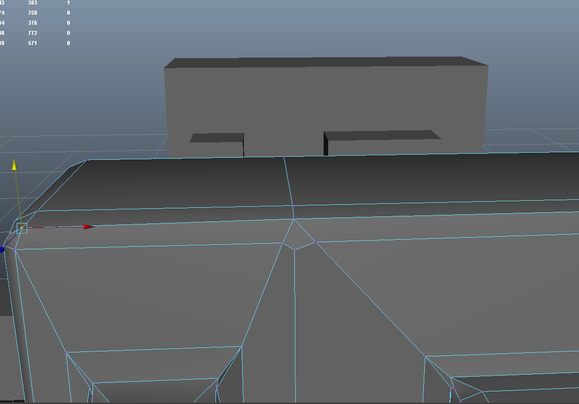

    Pero con un montón de errores.

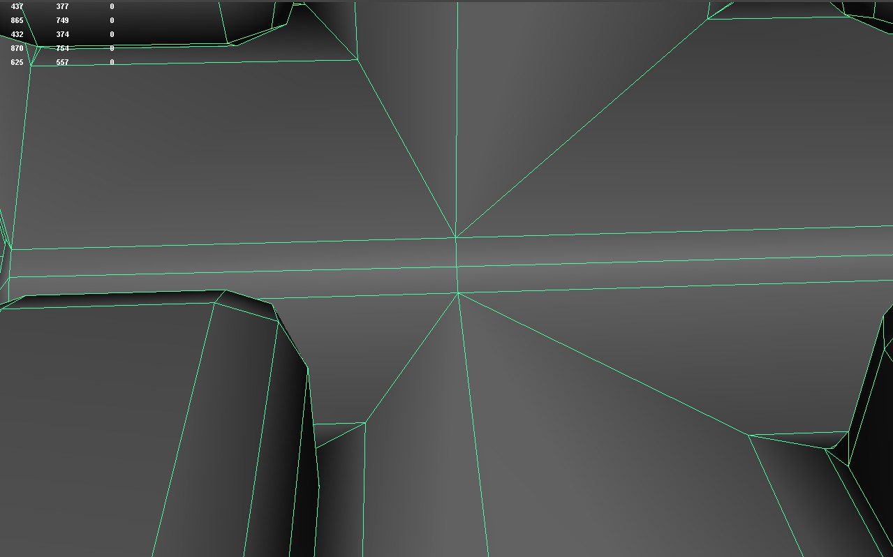

    Error 1:
Nombre: Error1.jpg
Visitas: 149
Tamaño: 84.9 KB
    Error 1 Paso 1:
Nombre: Error1fixA.jpg
Visitas: 111
Tamaño: 68.9 KB
    Error 1 Paso 2:
Nombre: Error1fixB.jpg
Visitas: 104
Tamaño: 65.4 KB

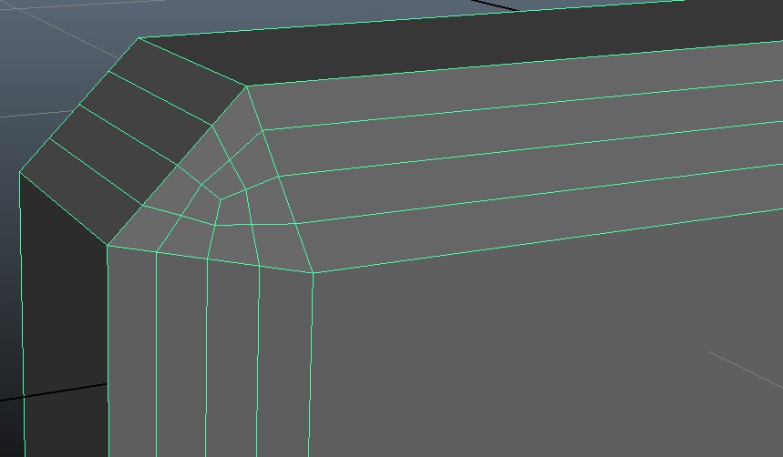

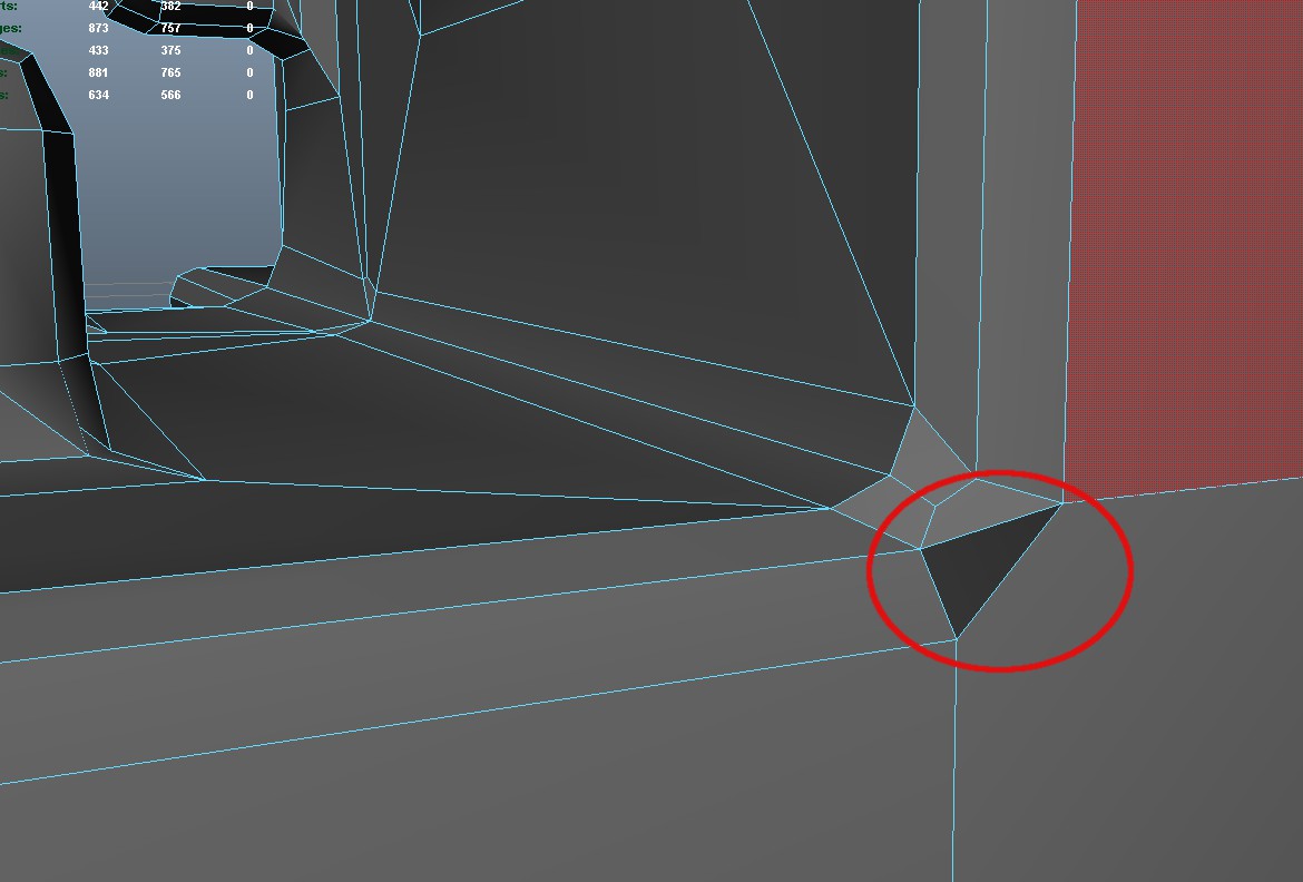

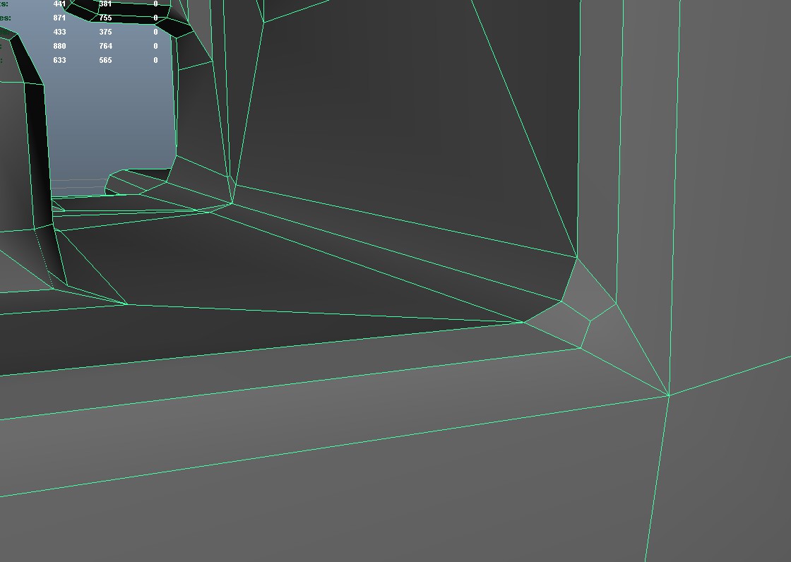

    Error 2 (incluyendo un bonito ngon):
Nombre: Error2.jpg
Visitas: 110
Tamaño: 86.4 KB

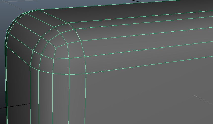

    Error 2 Paso 1 (incluyendo un gonito bujero):
Nombre: Error2fixA.jpg
Visitas: 114
Tamaño: 110.6 KB
    Error 2 Paso 2:
Nombre: Error2fixB.jpg
Visitas: 97
Tamaño: 82.3 KB

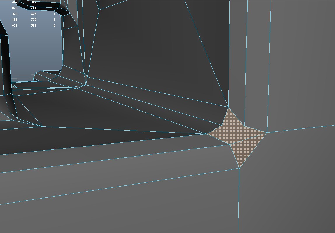

    Y así en prácticamente cada esquina:
Nombre: Error3.jpg
Visitas: 104
Tamaño: 90.0 KB
Nombre: Error3fixed.jpg
Visitas: 94
Tamaño: 87.0 KB

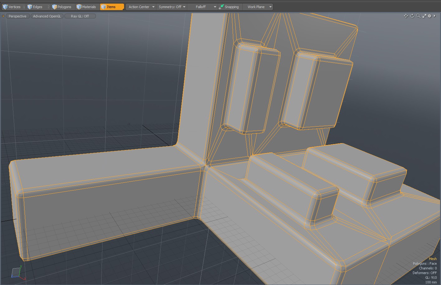

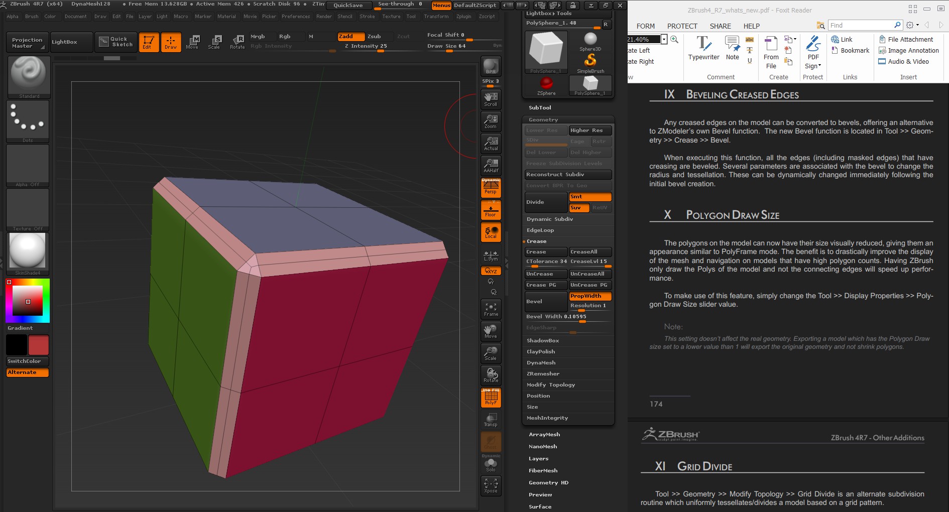

    Y a cerca del bevel de ZBrush4R7:
    Sin bevel:
Nombre: BevelRoundnessNop.jpg
Visitas: 79
Tamaño: 19.1 KB
    Bevel convexo:
Nombre: BevelRoundnessPositive.jpg
Visitas: 99
Tamaño: 48.0 KB
    Bevel cóncavo:
Nombre: BevelRoundnessNegative.jpg
Visitas: 124
Tamaño: 43.9 KB
    Bevel plano (estilo Zb4R7):
Nombre: BevelRoundnessPlanar.jpg
Visitas: 94
Tamaño: 41.4 KB
    En fin, el que tenga un rato y le dé la gana, podéis probar a meterle un bevel a los ángulos de 90 grados a la pieza y comentar si vuestro software es capaz de hacerlo correctamente a un sólo click (o a 2, o a 3, pero no a 30 minutos, esquina por esquina).

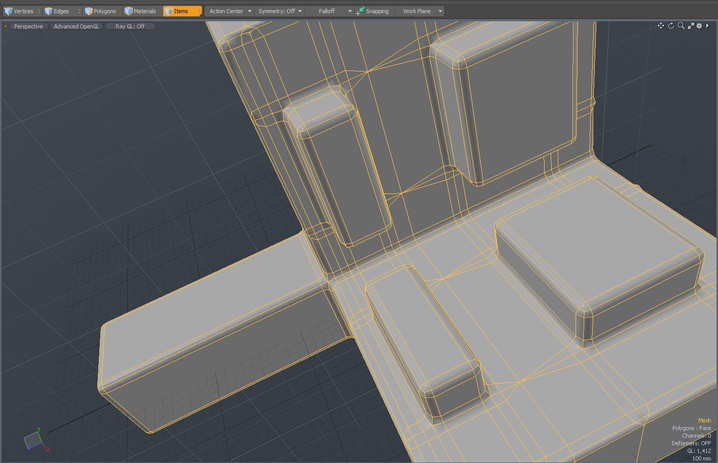

    Bevel perfecto

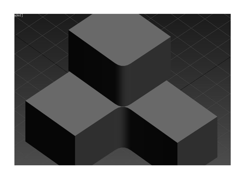

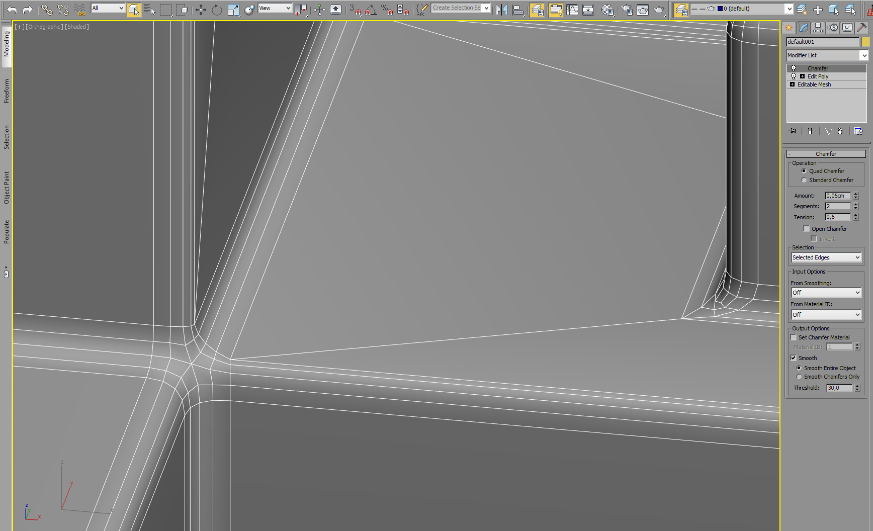

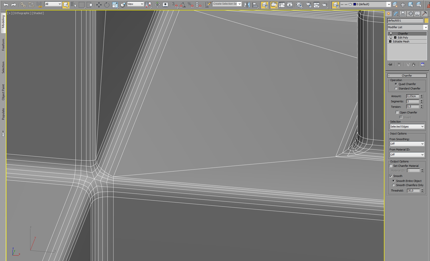

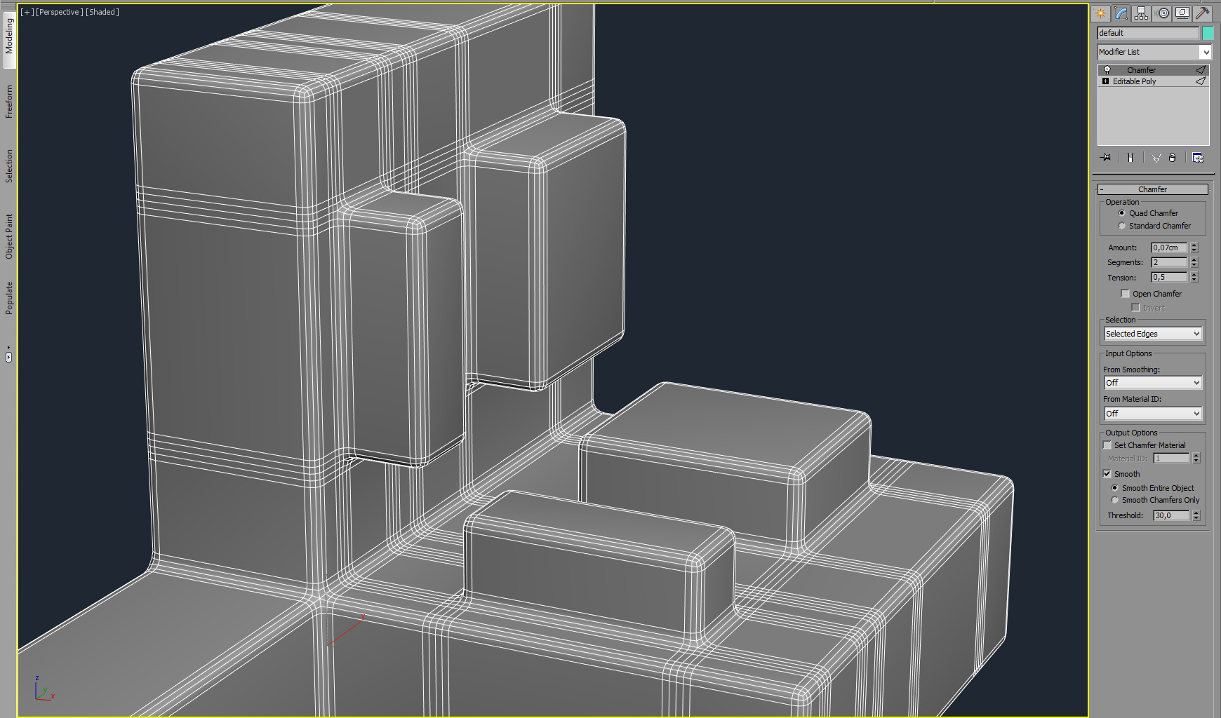

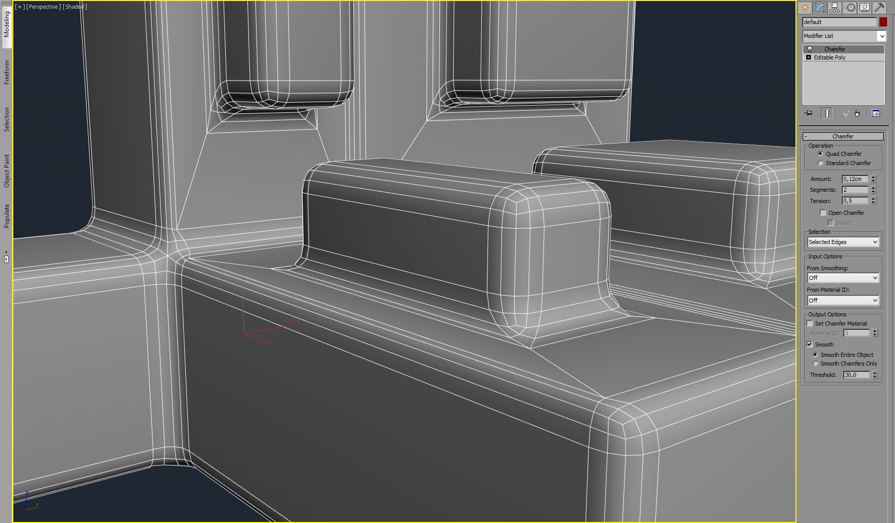

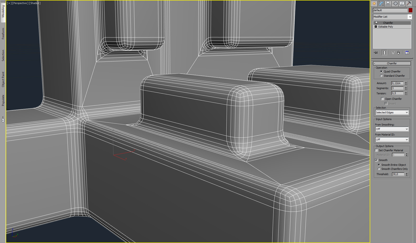

    3ds Max 2015 puede hacer eso con el modificador Quad chamfer, desconozco si hay alguna manera de hacer eso con ZBrush 4r7, pero si usas Maya ¿por qué no mejor usar open subv? Saludos.
Nombre: quadchamfer.jpg
Visitas: 52
Tamaño: 109.9 KB

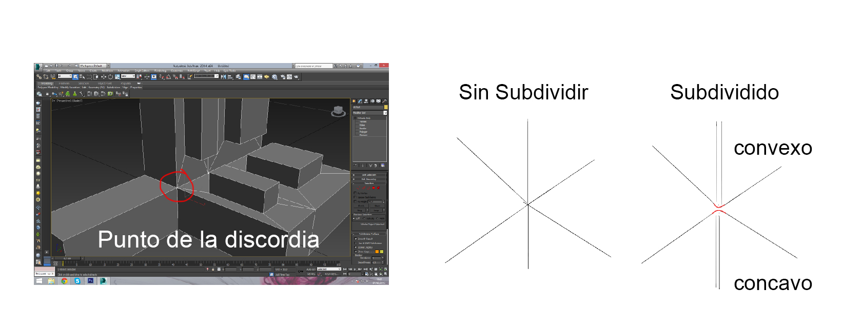

    ¿Y no sería más interesante para ese tipo de modelo, el hacer los loops de diferente forma para no generar ese tipo de geometría angulada?

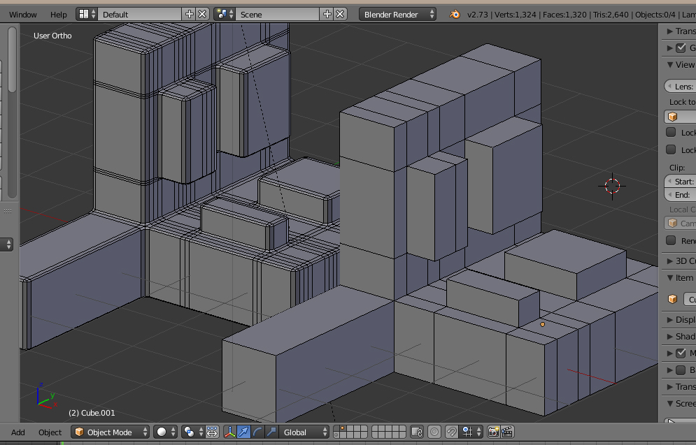

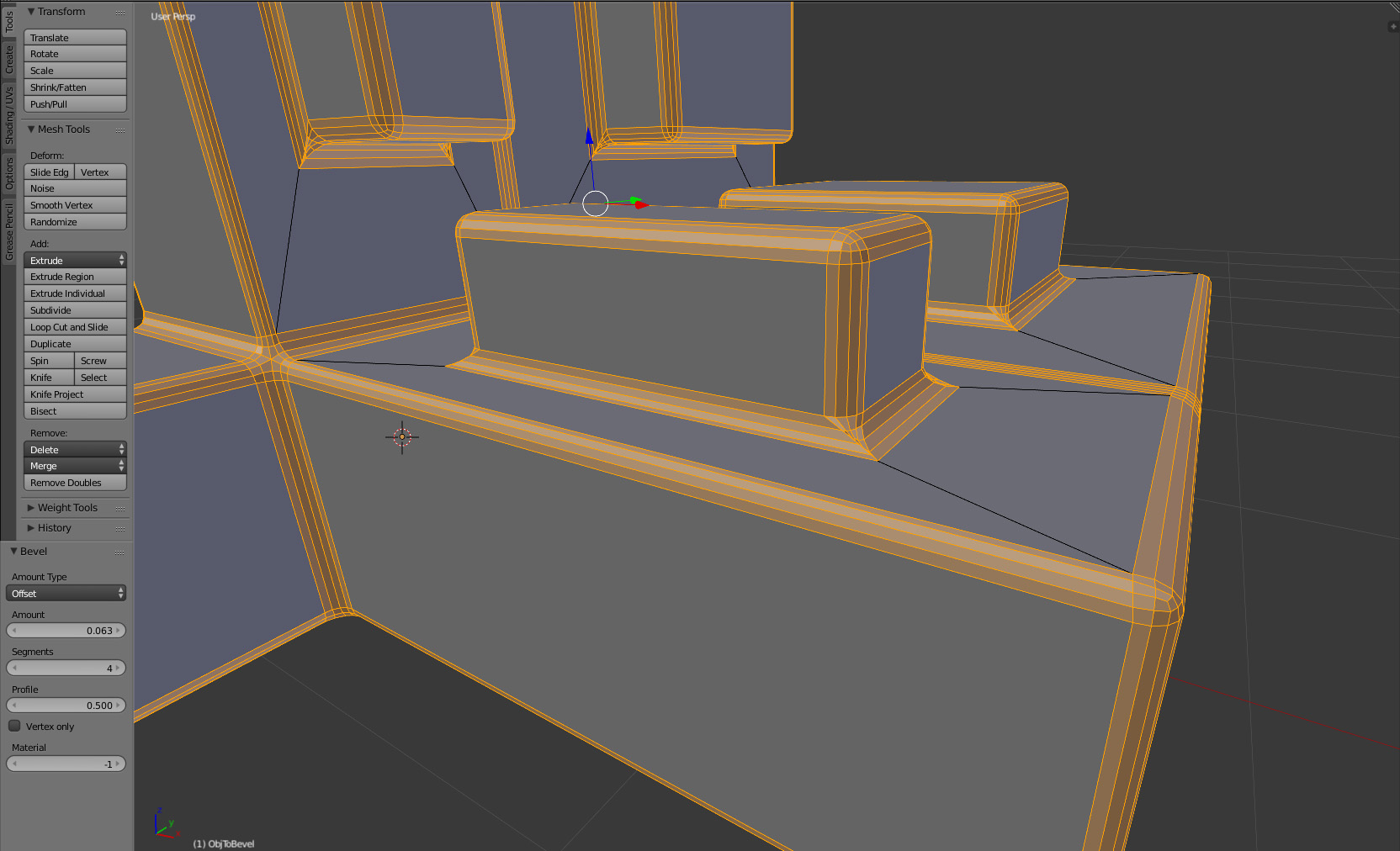

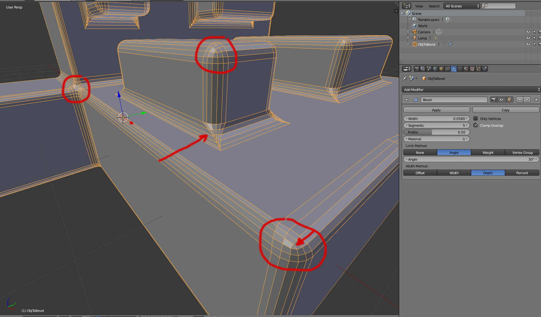

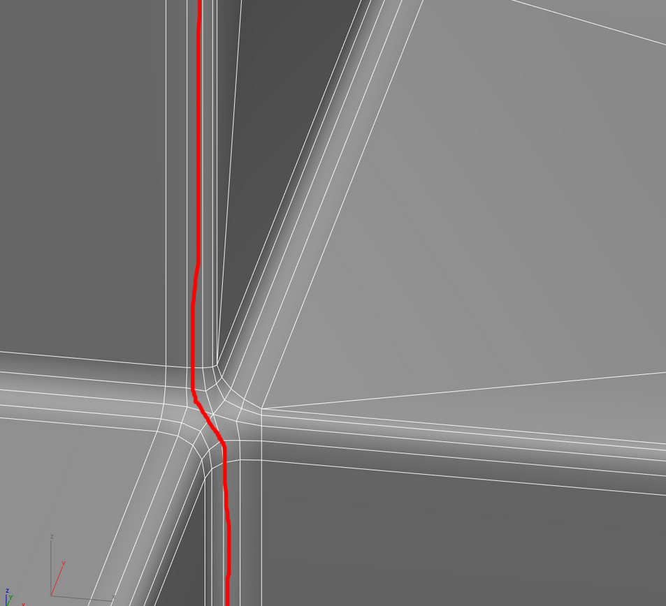

    Blender Bevel perfecto
Nombre: captura 294.jpg
Visitas: 197
Tamaño: 114.7 KB
    Pues yo casi lo consigo con el modificador bevel de Blender. Me ha quedado una cosa negra por arriba, pero bueno.
Nombre: captura 295.jpg
Visitas: 153
Tamaño: 109.3 KB

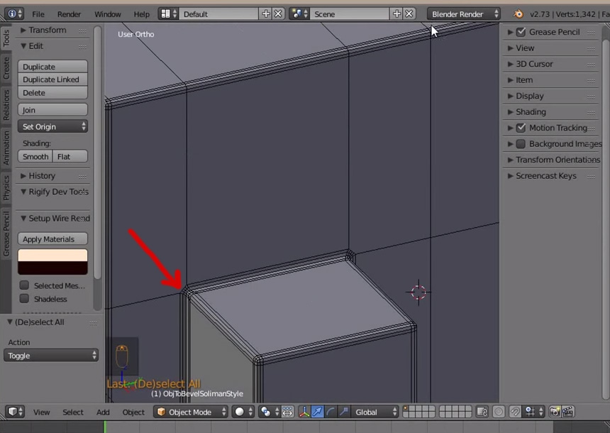

    Y esta última está echa a mano y con solos biseles suavizados. Supongo que los que salgan mal habrá que arreglarlos by hand, y con cualquier programa.
    Buena cosa esto del Blender
  8. Gracias Reaversword Agradece este post
  9. #5
    3Desero
    Jan 2008
    611
    133
    132
    La brocha del zmodeller
    Gabriel, entonces, Max no crea errores en esquinas ni nada? Respecto a lo del OpenSubdiv, es una opción, pero tenía curiosidad por saber si el bevel de los demás softwares era un desastre tan desproporcionado como el de Maya.
    Respecto al OpenSubdiv, en cuanto el motor de render lo entienda, adelante (Lo hacen Maxwellrender 3 y Vray 3, pero no hay money para actualizar ahora mismo).
    Respecto a ZBrush 4r7, La cosa es coger la brocha del Zmodeller, poner el puntero sobre un edge, pulsar barra espaciadora y elegir bevel, con sus pertinentes opciones. Aunque creo que la forma correcta sería seleccionar caras con Alt+Click, para crear un polygroup temporal (las caras se vuelven blancas) y luego aplicar un bevel, claro que esto implica qué antes tienes que seleccionar cada Edge que no quieras bevelear y aplicarle un doNothing. No sé, está la cosa verde aún.
    Soliman, aunque hayas cambiado la topología, no hay errores en Blender? Se ven especialmente bien las esquinas y rincones, al menos topológicamente. Pero las veo como aplastadas (más anchas que altas). Entonces en Blender el bevel también se deforma dependiendo de la topología adyacente? Voy a probar con tu topología a ver.
    Límite, no llego a ver la cosa negra por arriba. En cualquier caso, con Blender, también hay que retocar y repasar?
    La cosa era sólo bajaros el modelo, seleccionar los edges a 90 grados y probar a bevelear, a ver qué errores generan vuestras herramientas de beveling.

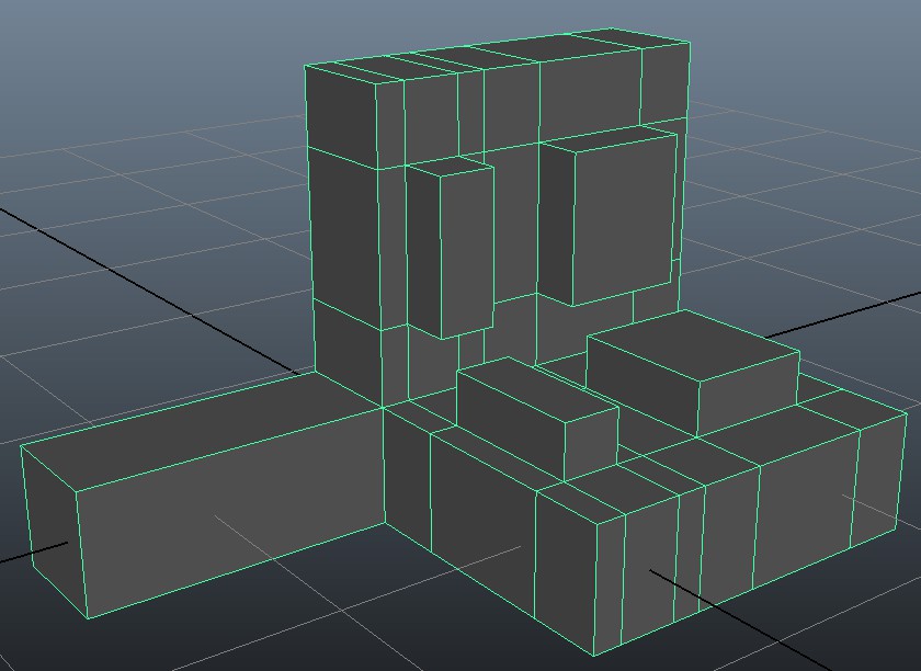

    Vale, aquí la pieza con la topología al estilo Solimán:
    ObjToBevelSolimanStyle.obj
    Y el resultado en Maya.
    Sin Bevel:
Nombre: SolimanStyle1.jpg
Visitas: 105
Tamaño: 77.5 KB
    Con Bevel:
Nombre: SolimanStyleBeveled.jpg
Visitas: 157
Tamaño: 91.2 KB
    Y errores de Ngons y agujeros (pero sí, en efecto Solimán, al menos así el grosor del bevel permanece constante):
Nombre: Errors.jpg
Visitas: 162
Tamaño: 88.5 KB
    Sin embargo, este tipo de cosas me joden. Tener que cambiar la topología y tener que añadir polígonos para mejorar algo el bevel, entiendo que el algoritmo de bevel debería obviar la topología de alrededor y basarse en la propia línea a bevelear.
    Lo mismo sucede cuando intentas meterle un bevel a un agujero (un agujero cilíndrico en el interior de una figura), el bevel es un desastre, y el desperdicio de tiempo arreglando el desaguisado a mano ya no te digo nada.

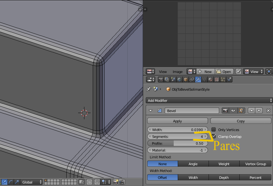

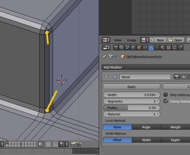

    En Blender, al ponerle un modificador de tipo BEVEL si los segmentos son PARES (2, 4) todas las caras salen de cuatro lados.
    Si le pones impares, si que sale un triángulo y un NGon de 5 lados.
Nombre: Pares.jpg
Visitas: 1040
Tamaño: 230.2 KB
ID: 202239 Clic en la imagen para ver su versión completa.
    En Blender y en cualquiera.
    La única manera de crear sólo quads con un bevel es como bien dices, usar divisiones pares. Por eso usé 2 divisiones desde el primer modelo. Se podría decir que es una de las reglas para modelar en quads.
    Aun así, si te fijas, en Maya, aún con 2 divisiones, continúan saliendo ngons.
    En realidad, el agujero de la esquina contiene 3 polígonos, 2 quads correctísimos, como está mandado, un agujero (que sería el fallo), y un ngon que lo intenta cubrir todo. Intento describir el Error2 del primer post. Aunque veo que este fallo no lo tienen otros softwares.
    Funciona bastante bien a partir de la versión 2015, incluso en un modelo con la misma topología qué el tuyo. (revisar imágenes adjuntas). En este caso, me genero un ngeon, pero no le veo mayor problema.
    https://www.youtube.com/watch?v=mfngF8bbIEU.
    Respecto a Zb4r7, La cosa es coger la brocha del Zmodeller, poner el puntero sobre un edge, pulsar barra espaciadora y elegir bevel, con sus pertinentes opciones. Aunque creo que la forma correcta sería seleccionar caras con Alt+Click, para crear un polygroup temporal (las caras se vuelven blancas) y luego aplicar un bevel, claro que esto implica qué antes tienes que seleccionar cada Edge que no quieras bevelear y aplicarle un doNothing. No sé, está la cosa verde aúna.
    En la página de Pixologic comentan esto :
    Creased Edge Beveling: Any creased edges on the model can be converted to a bevel, ofering an alternative to ZModelers own bevel function. ZBrush remains committed to providing flexibility by giving múltiple paths to your goal. http://pixologic.com/ZBrush/features...-enhancements/.
    ¿Ya probaste esa opción haber que tal funciona? Saludos.
