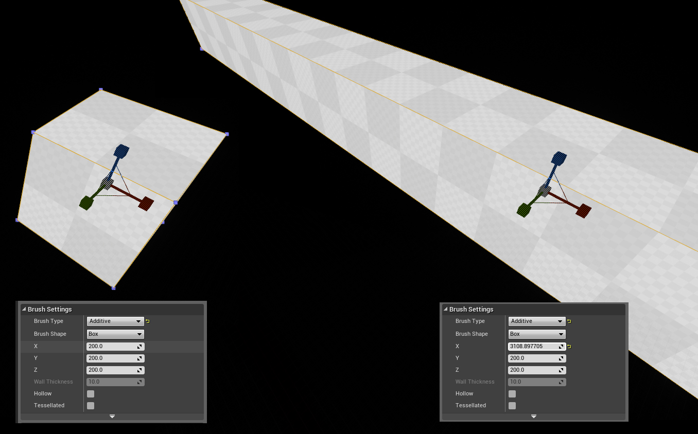

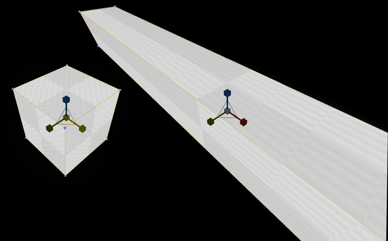

    Ok, a ver os paso 2 imágenes.
    Esta primera es estirando la figura utilizando el gizmo directamente, como veis al estirarlo la textura se estira.
Nombre: gizmo.jpg
Visitas: 327
Tamaño: 314.7 KB
    En cambio en esta segunda imagen, estiro la figura cambiando los parámetros desde Brush Settings y como veis no se estira.
Nombre: brushSettings.jpg
Visitas: 424
Tamaño: 342.1 KB
    La cuestión es que la solución ya la tengo, que sería utilizar la segunda opción. Lo que quiero saber es porqué se estira con la primera opción y no con la segunda.

    Ah ahora lo pillo. A ver, eso que usas son bsps, son objetos o primitivas parametrizables creadas por el motor, cuando los creas se crea automáticamente el mapeado, por eso si modificas a los parámetros ese mapeado se modifica también, en cambio si los escalas es como si escalaras un objeto normal y corriente, como no alteras los parámetros el mapeado sigue siendo el mismo con lo cual se estira, no como en el otro caso que se ajusta a lo que tú le dices.
    De todos los BSP se suelen usar en gran medida para prototipar el level, o hacer grandes superficies, aparte de crear volúmenes para el gameple, no visibles en el juego, sobre todo colisiones, capas de postproceso, volúmenes de muerte, para saber si un personaje ha tocado o ha llegado a cierto sitio, no se usa para modelar un nivel, para eso creas el modelo (asset) en el software 3d que más te guste, 3ds Max, Autodesk Maya, Blender etc, lo exportas y lo importas en el motor, verás tu modelo con el mapeado, eso sí, sin shader, eso lo tienes que hacer dentro del motor. Saludos.
