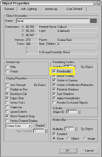

    Hola, primero selecciona ese plano, luego con clic derecho de tu mouse sobre el le das clic a Object properties, desmarca Renderable.

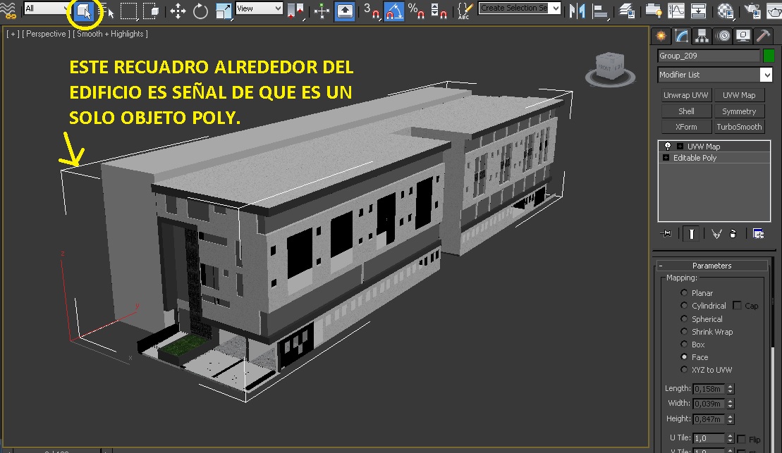

    Hice esto y funciono, es parte del edificio como pensaba.
    Si vez la primera imagen, al hacer un clic en cualquier parte, se selecciona completo el edificio, es decir, es un solo edit poly.

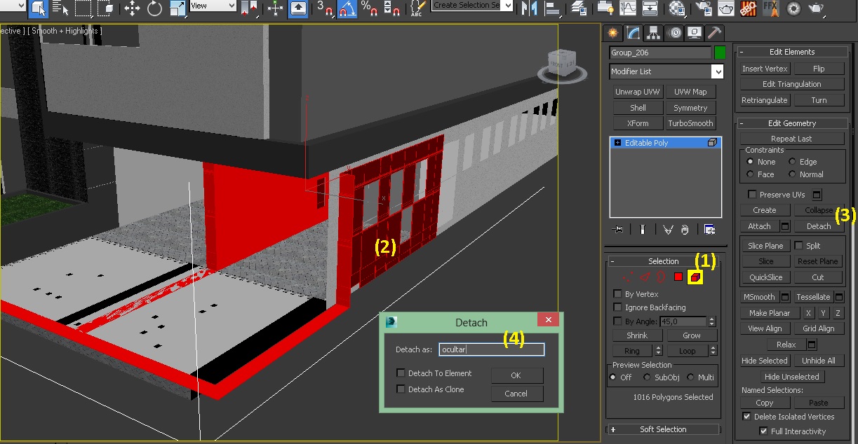

    Así que:
    - seleccione Element(1)
    - clic al muro que quieres ocultar (2)
    - clic a detach y cambie nombre, ok.
    - clic en element nuevamente para desactivarlo.
    Clic al objeto (2). Notarás que ahora está separado del objeto edificio.
