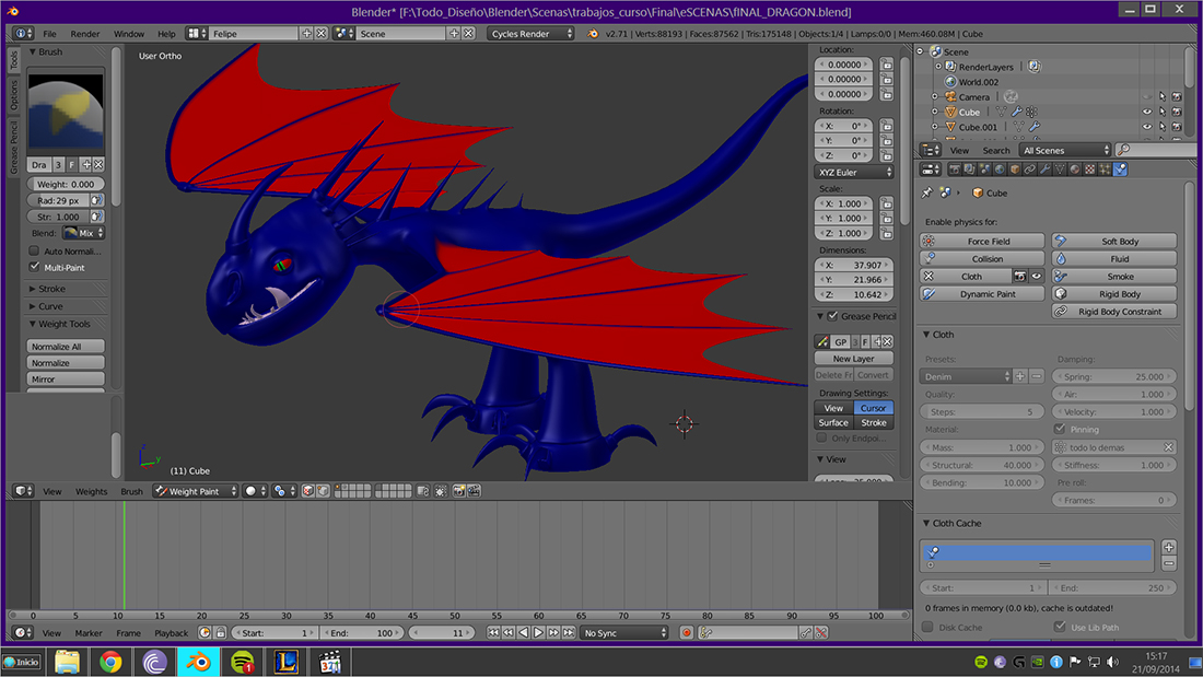

    Buenas, el modelo no está pintado está en modo de weight.
    Mi problema es que está como apagado, en un gris opaco, y no me va la animación.

    Vale ya lo he solucionado, había hecho un bake. Ahora, el bake no me va, no sale ninguna animación.

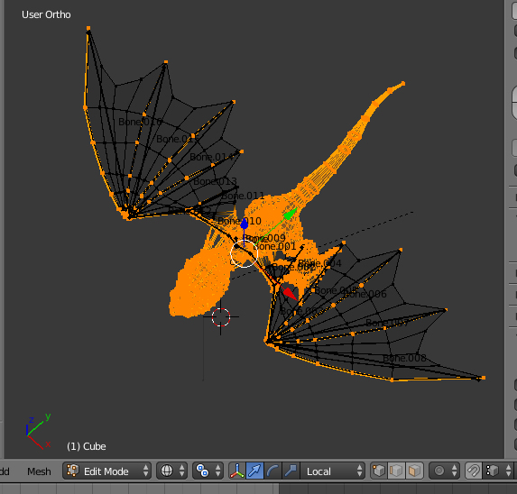

    He probado a ponerle unos huesos en las alas para probarlo, es solo una prueba pues le faltaría todo el resto del esqueleto y además tienes partes separadas que habría que juntar, y para juntar y no liarse, lo mejor es aplicar los modificadores como el Mirror. Así te evitas problemas.
    Mi consejo es que cuando tengas el modelo terminado, hagas primero un remouve doubles para borrar vértices repetidos, que apliques el Mirror de todos los objetos, les quitas de momento el Subsurf y luego los unes con Ctrl+J (no pongas el Subdivisión Surface hasta qué tengas ya todo terminado y animado, pues eso retarda mucho las animaciones).
    Ya sé que es más difícil trabajar con todo el modelo unido, pero luego te evitarás problemas con la armature.

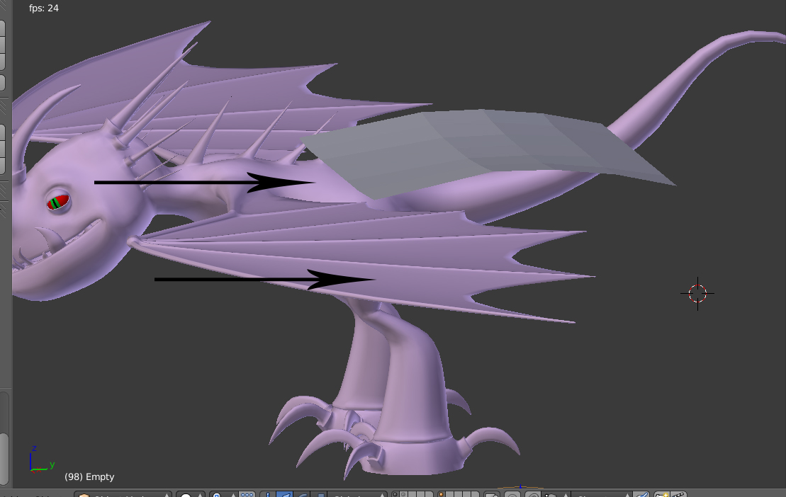

    Soliman esto sí, ¿por qué razón no me toma en cuenta la fuerza viento? En el tuyo sí que funciona y ves mi.blen, algo hago mal.
Nombre: Sin título-1.jpg
Visitas: 114
Tamaño: 211.0 KB
    Aquí se ve como no afecta a la ala y si a un plano que hice con un pesado en ambos lados para qué no se volara.

    Si la dirección del viento le da de frente, no creo que se deba de mover, prueba a apuntar hacia abajo o hacia arriba o si puede ser animado para los dos lados.

    Perdón, las flechas deberían mostrar las telas, no la dir del viento apunta a arriba, En tus videos funcionan perfectamente.

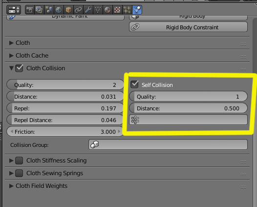

    Le puse un EMPTY con Force Field > Wind para probar y lo animé un poco para qué cambiara la dirección del viento.
    Como decías al principio, las partes superiores e inferiores del ala, al animarse, se traspasaban.
    Así que fui a Self Collision (Auto colisión) y le puese el valor mínimo que parece tener.
    Funciona separando las partes y no traspasa, aunque no me acaba de convencer el resultado, pues parece como si las alas se inflaran.

    No sé si cambiando algún otro valor se puede conseguir mejor resultado. O subiendo la calidad, pero estando a 1 ya mi ordenador echa humo por los laterales
    Voy a subirte ese blend para que veas el resultado.
    Ten en cuenta que es el que subiste ayer. Ahora en un rato me bajo el que acabas de poner para ver lo que tiene y así no liarme más de lo que ya estáoy.

    No Solimán, el self colition no va ni con 8 en quality.

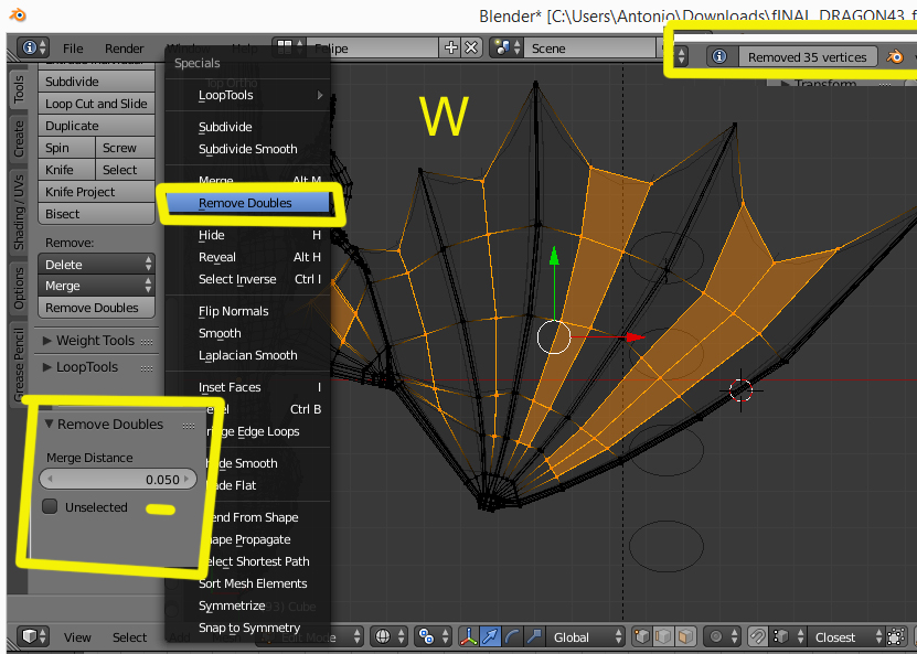

    Puedes borrar (o mejor dicho UNIR) los vértices de los interiores de las alas con el Remouve Doubles y te dejara la membrana interior con un solo vértice y por lo tanto con una sola cara y ya no se mezclará con la otra.
    No es una forma muy correcta de modelar, pero no lo vas a notar en el render a no ser que quieras texturizar por las dos caras en UV.

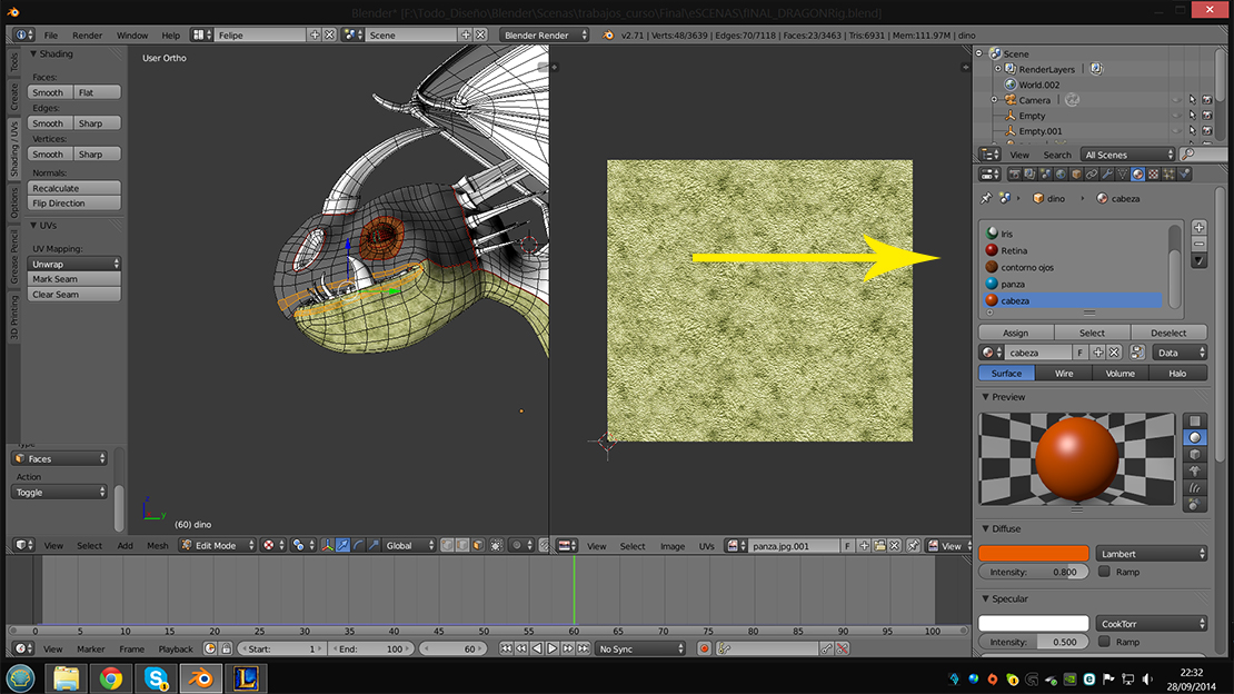

    Vaya que suerte que me has hecho esa pregunta, ¿texturizar-lo por los dos lados? Caro que necesito texturizar-lo por lo dos lados uf la de trabajo que me has ahorrado. Nada, es muy buena esa forma qué comentas, pero si es verdad que necesito los dos lados. No me da tiempo para mucho más por lo cual sigo y dejo este pequeño dilema para más adelante, ya te iré mostrando como va. Saludos.

    En vez de trabajar con diferentes texturas (UV) en el mismo objeto, creo que es mejor que trabajes con diferentes materiales, o sea, a capa parte del cuerpo le creas un material nuevo. (Ojos, Interior del ojo, cuerpo, dientes, cuerno, etc). Y luego al que le tengas que poner textura de imagen ya te será más fácil.
