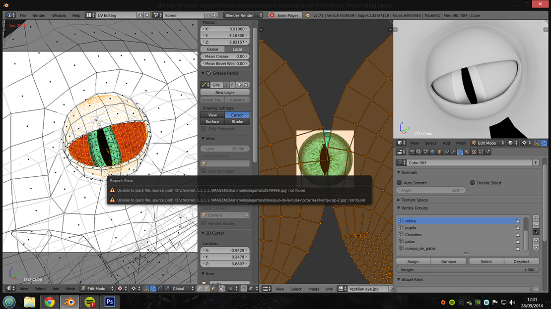

    Hola, estoy texturizando, por el momento el ojo, en Blender render.
    El caso es que en modo texturin salen las texturas perfectamente, pero en el render no, además que cuando hago un pack de las imágenes me sale este error.
    Por otro lado, al usar el motor de render Blender va muy lento, cosa qué me extraña porque que está a 800*600 con poca calidad, de igual forma con esta máquina texturiza en breves segundo con muy alta calidad.
    Dejo una foro por si en el blend no salen las texturas.
Nombre: ohr.jpg

    WSolución al que salga el texturizado: Mapping en UV, no en generate.
