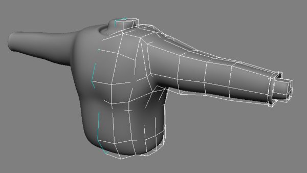

    Bueno, empiezo ya con el XSI en serio, mi intención es crear un personaje, texturizarlo, animarlo, riggearlo, ponerle iluminación, en fín este hilo va a ser para mí como un diario de estudio y progresos.
    Empiezo con el personaje.
    Son 3 objetos:
    -El objeto editable (que es la mitad del personaje) en modo wireframe para tener mayor control con los vértices de la caja.
    La otra mitad clonada oculto y deselectable.
    Un merge de las 2 mitades den modo shaded y deselectable.
    Como veis el objeto sombreado es el mergeado y el editable es el primero, esta va a ser mi filosofía de trabajo a la hora de crear modelos asimétricos.
    Agradecería que me critiquéis todo lo que queráis, cualquier consejo, alternativa que me deis me sería de gran ayuda.
    El modelo está hecho en 5 minutos, no es nada del otro mundo, será el punto de partida para una serie de pasos y os iré informando de cómo voy avanzando. Un abrazo.

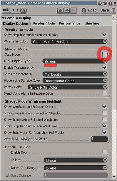

    Aquí tengo una duda importante que influye a la hora de modelar:
    El objeto wireframe tiene parte de sus Edges (y vértices) ocultos por el objeto mergeado (y sombreado), para acceder a dichos elementos en display options activo xray mode y pongo xray display type en modo screen, el objeto sombreado queda transparentado descubriendo dichas partes ocultas del wireframe, el problema es que dicho objeto queda demasiado transparente como para apreciarlo.
    He empleado la lógica pasando el objeto wireframe a otro layer superior, pero no funciona, he llegado a la conclusión de que XSI ignora el orden de las capas, así que, la duda queda en el aire.

    Esto, has hecho eso desde que tienes la licencia? Vaya, es coña. Venga ánimos, como consejo utiliza el model sheet desde el principio, iras más rápido y con seguridad, ahora mismo esa malla que haces no sirve. Saludos.

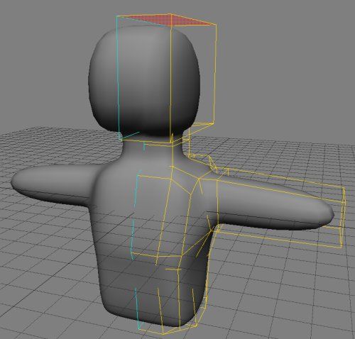

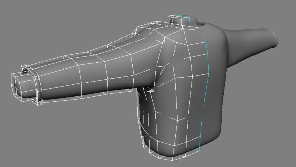

    Añadido más Edges con herramienta Split Edges, he quitado la cabeza para tener una mejor visión del proceso, ya sé que tengo que arreglar los Edge loopsy ajustar más los vértices.

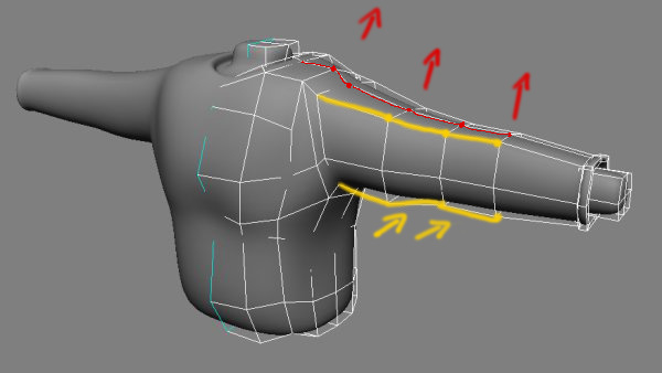

    No sé cómo pides críticas pues eso, los Edges que tan en rojo para arriba y los amarillos para dentro con eso te quedará mucho mejor un abrazo.
    No pido críticas para eso, sino que me critiquéis cuando queráis, no estoy parado esperando a nadie, es que no he tenido tiempo, pero gracias por adelantarte, eso indudablemente está en fase fetal.
    En cuanto a los Edges, es cierto, hay que redondear más los brazos. Gracias, otro abrazo para ti.

    Anda, todavía no había visto este mensaje tenía ganas de ver algún mensaje de este tipo en 3dpoder (de XSI) pon aquí tus dudas y te ayudare en lo posible. Para empezar, yo normalmente, cuando estoy modelando y si voy a ponerme a hacer algo que lleve su tiempo, me configuro totalmente el Layout y me creo mis propios botones en tools bar, como, por ejemplo, del de X-ray para desactivarlo y activarlo rápidamente sin tener que estar entrando a las propiedades de Camera, otra cosa que te será útil, es usar lo de polumesh hulls, está en el desplegable del icono del ojo (también suelo crear un botón para activarlo y desactivarlo rápidamente), con esto te ahorraras hacer el merge y tal, simplemente lo activas y cuando subes el nivel de geometry aproximadamente para que quede suavizado, los puntos te aparecen en un wireframe sin subdividir, como lo tienes ahora, es cuestión de comodidas, pero la ventaja de esto es que puedes desactivarlo y activarlo rápidamente.

    Para empezar, yo normalmente, cuando estoy modelando y si voy a ponerme a hacer algo que lleve su tiempo, me configuro totalmente el Layout y me creo mis propios botones en tools bar, como, por ejemplo, del de X-ray para desactivarlo y activarlo rápidamente sin tener que estar entrando a las propiedades de Camera.
    Muy buena idea, sí señor, ni se me había ocurrido. Gracias Rasheck te debo tanto. Un abrazo.
