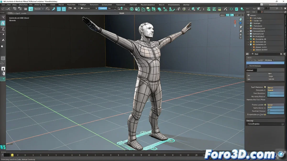

    Buenas a todos. Me gustaría saber si alguien sabe cómo se copia, por ejemplo, una misma postura de un brazo a otro en 3DMax. Sé que con Biped se puede y no es nada complicado, pero lo estoy intentando con los bones y no encuentro la manera. Gracias de antemano.
    40,998
    Copiar una pose de brazo a brazo con Bones en Max
    Si estás trabajando con Bones en vez de Biped, copiar una pose de un lado al otro no es tan directo, pero se puede hacer sin complicarte demasiado. En 3ds Max, lo mejor es usar el Script Mirror Tool o algún Pose Manager script, que permiten guardar una pose, espejarla y aplicarla al lado contrario. Algunos de estos scripts vienen incluidos o se pueden encontrar gratis por internet.
    Otra opción es hacerlo manualmente con Copy/Paste del transform del hueso desde el panel de Motion, pero claro, en este caso tendrás que invertir los valores del eje que esté invertido (normalmente el X). Para facilitar el proceso, muchos rigs bien hechos tienen una nomenclatura clara y simétrica (como L_arm y R_arm), lo que permite automatizar estos pasos con pequeños scripts.
    Si quieres una opción más visual, puedes usar el Save Pose/Load Pose del CAT Rig, que también funciona con Bones si están bien configurados.
