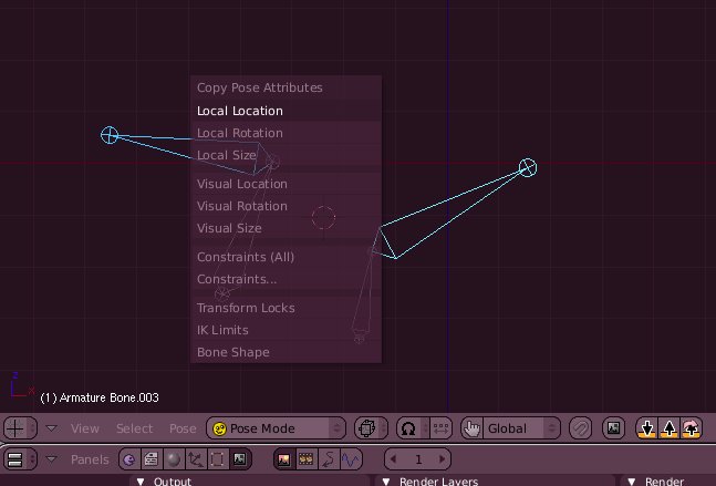

    Copiar atributos en modo pose
    Control + c no funciona en modo pose.
    Cómo que ¿no?

    No me explique bien. Me refería a la traslación ya que, al menos en mi caso, cuando selecciono dos huesos y uso Control + c el primero no pasa a ocupar la posición del segundo. Como hay que hacerlo?

    En el modo postura estas usando coordenadas relativas a las que tiene cada hueso en su modo de edición. O sea, su posición de referencia. Así que, si no has movido un hueso (en modo pose), sus coordenadas son 0,0,0 esté donde esté (fíjate en el panel pulsando n).
    Para llevar un hueso en modo postura dónde está otro, puedes hacerlo usando el cursor: (mays+s) Snap>selection -> cursor, y después (mays+s) Snap>cursor -> selection.

    Bueno, me rectifico a mí mismo: desde que existe copiar visual pues, root y size (que están en la ventanica que ha puesto Venom), no necesitas hacer la chapuza que he dicho, que además sólo servía para copiar posiciones.
    Aún hay otra solución que es utilizar las transform orientations.

    Pues eso a lo que llamas chapuza es un work-around muy útil. Tienes también razón con lo de las coordenadas relativas. Antes de fijarme en las visual del menú, utilizaba las otras opciones y, por ejemplo, si desplazaba el primer hueso 1 unidad, el segundo también se desplaba lo mismo, pero nunca ocupaba la posición del otro. Gracias a los dos por aclarármelo.
