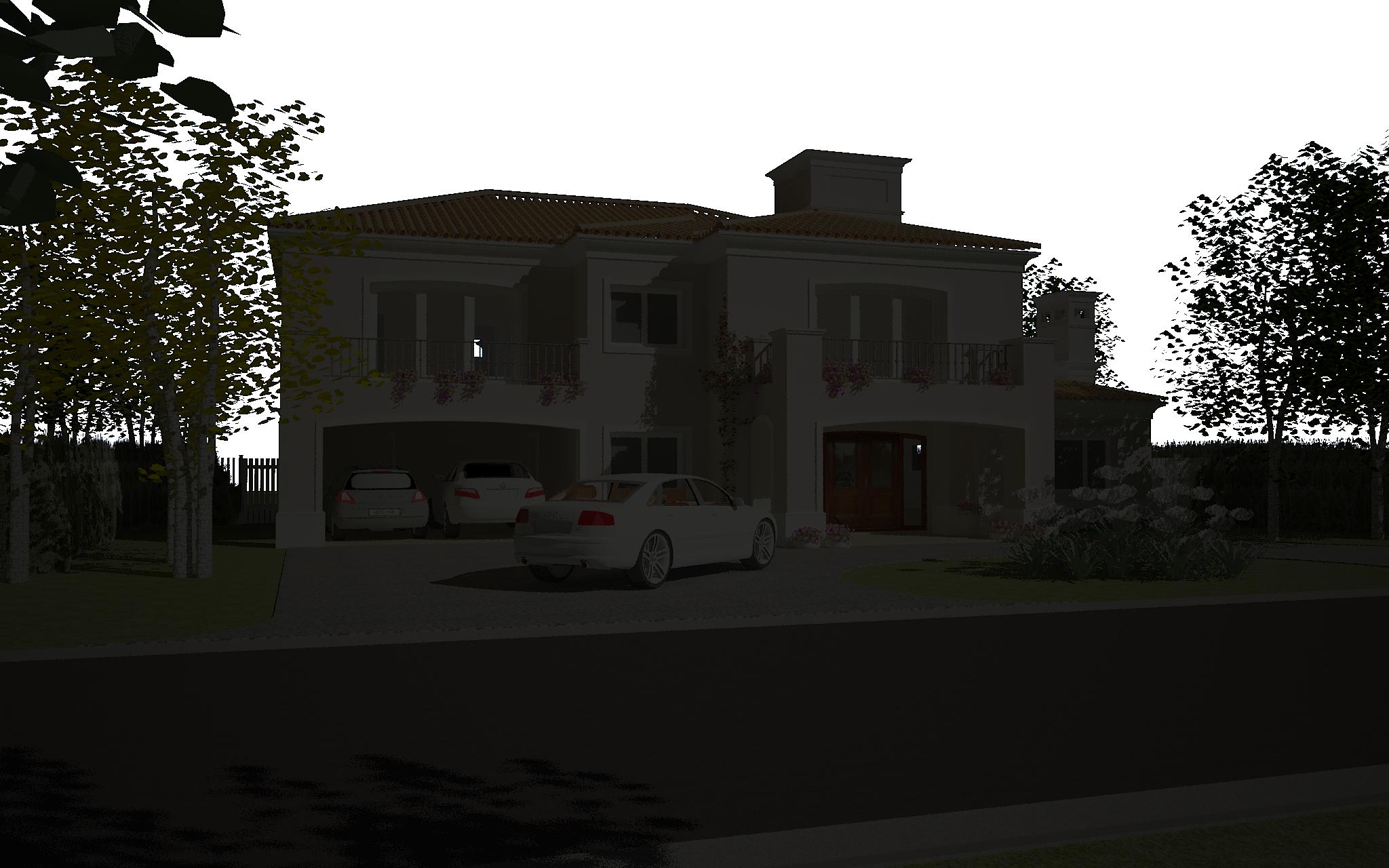

    Hola a todos. Si bien muchas veces he leído soluciones en este foro, recién ahora me he hecho miembro del mismo. Y por supuesto tengo un problema.
    Hace unos años modele una casa en SketchUp. Más tarde aprendí (un poco) a usar 3DS Max, y hoy en día necesito renderizar el modelo en 3DS Max. Importe el modelo, agregar cámara Vray y luces Vray, y renderice. Y esto es lo que salio:
Nombre: PF_3DMAX_VRAY_001.jpg
Visitas: 614
Tamaño: 257.7 KB
    Aparecen los colores, pero esta todo agrisado.
    Alguno sabe que me falto configurar?
    Desde ya gracias.

    Pueden ser varias cosas, pero con la poca información que has dado de tu escena yo voy a apostar por que los parámetros de exposición de tu cámara son incorrectos.
    Comprueba el shutter speed y el film speed (ISO) de tu cámara.
