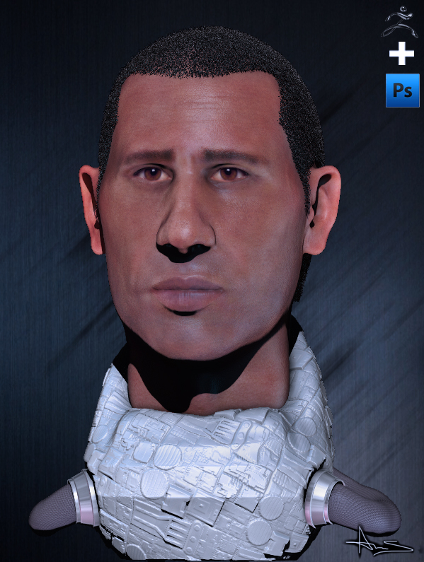

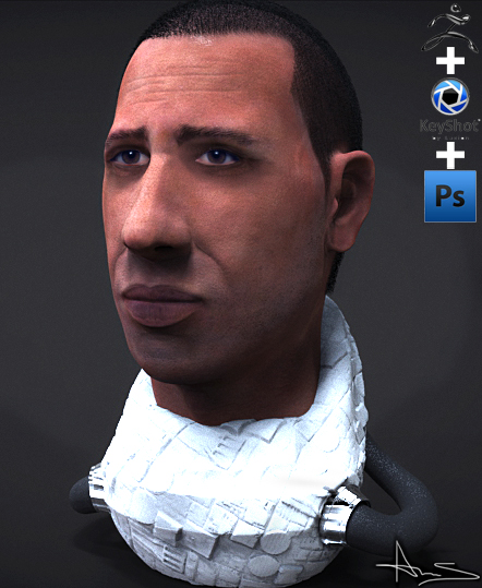

    Hola amigos, el mismo modelo uno renderizado en KeyShot, el otro en ZBrush probando a ver qué tal. Bueno espero les guste quisiera comentarios, aprovechando esto alguien sabe porque se pixela las orejas en el render de ZBrush qué hago mal? Es la resolución del documento? Como puedo arreglar eso? Gracias saludos.

    Hola alfredobrush, antes de nada comentarte que ni idea del render en Z así que, por ahí no va mi ayuda.
    En la primera imagen el problema qué tienes(principal) es de la apertura de la cámara, es demasiado bajo y da la sensación de ver al personaje desde una mirilla de una puerta, la solución es aumentar la apertura y corregir el efecto lente, por ejemplo, si está en 35 milímetros subirlo a 90mm.
    En la segunda imagen este problema no lo tienes por lo que se puede apreciar mejor la morfología del busto, que por desgracia está mal, los ojos están demasiado juntos, aunque la posición en altura es la correcta, no lo es así la separación entre ambos, la pupila de cada ojo debe de quedar a la altura de la comisura de la boca, este problema te ha llevado a otro, el tabique nasal en su parte superior lo tienes más estrecho que en su parte media, esto es incorrecto ya que el tabique nasal baja en paralelo y son las aletas de la nariz la qué dan la forma triangular al aumentas la base.
    Por lo demás lo veo muy bien, la textura y el modelado parecen correctos, cómo se ve que el modelado lo controlas, yo te aconsejaría qué vieras libros de dibujo anatómico clásico para qué comprendas las morfologías de las cabezas, yo siempre recomiendo el de Lumis, por que fue el que me enseñó a mí, pero cualquiera te vale.
    Un saludo.
    Viendo la imagen detenidamente creo que he dado con el problema o quizá no. ¿has usado la proyección de media cabeza? Si es así te has olvidado de corregir después la otra media en posición real al modelo. Digo esto porque veo una simetría exacta en ambos lados de la cara.

    Hola amigos, personas como ustedes es la qué necesitamos, que ayuden con sus comentarios en pro de mejorar nuestros trabajos, bueno si con el render de KeyShot si lo veía un poco extraño, así como tú dices una perspectiva rara tiene, voy a probar lo que me comentas de la cámara, bueno el modelo fue modelado completamente en ZBrush, voy a revisar los libros que me recomiendan gracias por comentar nos vemos. Saludos.
    Makaka cuando te refieres a simetría exacta en rostros no se debe hacer?

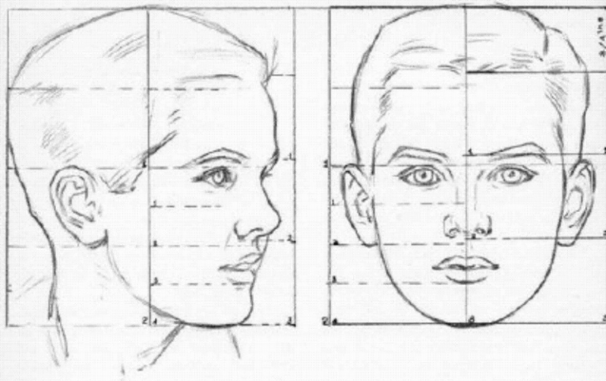

    En que estaría yo pensando, lomis.
    Paso de editarlo para qué quede para los posteridad, hombre no me negaras que con lumis se aprende anatomía también.
    Sobre la simetría en las cabezas, hombre, no es natural, pero si guarda las proporciones puede pasar desapercibido, pero lo importante es la proporción.
    Mira en este caso la ilustración de lomis es simétrica y funciona perfectamente
