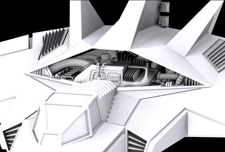

    ¿Cómo puedo crear cuerdas o objetos como cadenas, que tenga un comportamiento más menos controlable, es decir que pueda moverlas en mí escena y estas se comporten según el movimiento como cuerdas o lianas reales? Espero explicarme bien. Hasta ahora he creado ese efecto creando un Spline y aplicándole Loft (quizás me equivocó en el nombre, pero consigo con ese modificador darle un volumen).
    Los tubos de ese motor los estoy creando de esa forma, pero no me convencen del todo, no está la malla limpia y eso no me gusta nada. A ver si hay una mejor forma, me sería de gran ayuda, adiós.

    Puedes crear una simple línea y decirle que sea renderizable. Luego darle el grosor que creas oportuno y la cantidad de segmentos que quieras.
    Esa es otra manera fácil y rápida. Un saludo, PP.

    Si la forma es compleja puedes modelar el tubo recto, creas una Spline con el recorrido que hará el tubo y luego aplicarle un Path follow, si quieres complicarte aún más puedes crear una serie de Bones para mover el objeto, pero descártalo, es una manera más digamos que puedes darle utilidad con otras cosas.

    No había leído este hilo, a mí también me parece fuera de sitio el querer, dentro del foro, que se le planten dudas y similares a un solo usuario, no tendría sentido. No lo cerraré, lo editaré para que se le responda a misaianes sobre su duda sobre cuerdas. Por cierto, Reactor tiene el rope que se encarga precisamente de simular cuerdas, cadenas y similares, echa un vistazo a la ayuda que viene con 3ds Max. Es para animarlas y simulaciones dinámicas, pero si solo quieres modelarlas, con lo que te han dicho antes y el Reactor puedes colocarlas convincentemente. Un saludo.

    Genial, muchas gracias por la ayuda. El Path follow era justo lo que necesitaba. Voy a leer la ayuda de max para informarme más. Un saludo.
