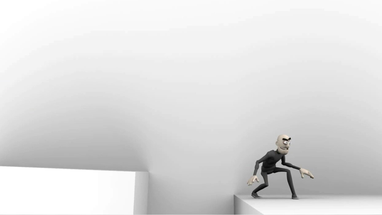

    Cómo conseguir este tipo de iluminación?
    Hola. Me gustaría saber cómo poder conseguir el mismo estilo de iluminación que tiene esta imagen que adjunto, ya sea en 3DS Max o en Maya.
    No tengo ni idea de cómo hacerlo. He hecho varias pruebas, pero me queda fatal, y, además con muchos manchurrones.
    Gracias.

    Creo que te refieres a Ambient Occlusion
    Busca por ese nombre y Autodesk Maya, por ejemplo, y te saldrán vario tutoriales.
    Simple Ambient Occlusion Render in Maya 2012.

    Pues sí, lo he conseguido con una capa de oclusión para él escenario, y una capa de color para él personaje. No sé cómo se no se me ocurrió antes.
    Muchas gracias.
