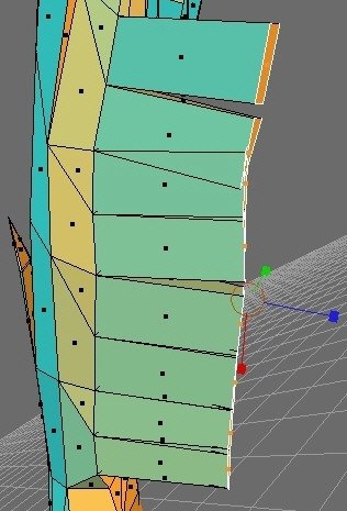

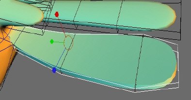

Alas. Las alas fueron un verdadero desafío para mí, ni siquiera sabia como comenzar a modelarlas. Primero cree una base de alas y use dupliverts con las plumas. Lo siguiente que hice fue una base de alas y solo extraer los bordes para asimilar a las plumas. Desafortunadamente ambos métodos dieron pobres resultados. Encontré una referencia en Wikipedia sobre alas de pájaros, y comencé a modelarlas para hacerlas muy plegables, o con suficiente variedad, y darle a las plumas algo de espesor. Sabía qué sería un dolor de muelas el mapear el UV. Pero al final usé el desenvolvimiento pleno y me ayudé agregando los mismos bordes alrededor de las plumas y al unirlas con el huelo del ala. Para modelar muchas plumas, extraje las caras individualmente (en modo edit, selecciona todas las caras y usa la tecla E en opción de caras individuales) (ver figura 1). Comencé en la cima de la malla y elegí suficientes caras para extraer de a dos o tres rondas de plumas. Añadir tamaños al azar, largo y ajustes de rotación fue una buena idea.
Nombre:  making-of-chica-de-cristal-en-blender-imagen-1.jpg

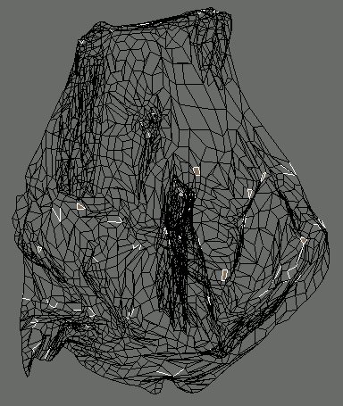

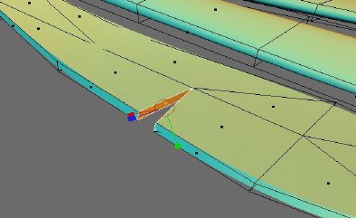

Detallándo plumas. El siguiente paso es para detallar las plumas. Selecciona todos sus bordes y subdivídelas tres o más veces, dependiendo de su longitud, hasta qué comiencen a verse como en la figura 2. Si quieres más detalles en las plumas puedes editarlas de este modo. Ver figura 3.
Nombre:  making-of-chica-de-cristal-en-blender-imagen-2.jpg

Nombre:  making-of-chica-de-cristal-en-blender-imagen-3.jpg

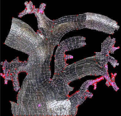

Pero tuve suerte. Mientras buscaba por artistas en Blender, me encontré con un nuevo simulador de ropa actualmente en SVN y algunas pruebas de los creadores. Mi única queja seria qué no tiene auto-colisión, aún. Para poder crear pliegues en esta ropa sin que simplemente se cayera del árbol, necesite algunas metas. En modo Edit seleccione solo las caras principales y las agregue a un grupo de vértices (figura 4). Solo 40 cuadros fueron necesarios para hacer los pliegues y agregarle unos agradables efectos. Después de eso, solo aplique la deformación, in en el modo edit ajuste las caras de la ropa para qué saltaran en la malla del árbol. Eso significo no tener que esculpir más ropa en Blender.
Nombre:  making-of-chica-de-cristal-en-blender-imagen-4.jpg

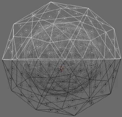

Árbol. Mientras mapeaba UV el árbol fue un desafío, modelar fue fácil y rápido. Mapear UV fue complicado pues quería qué la textura del árbol fuera simple por el frente (desde atrás solo hay un borde desde la cima del fondo y una de las ramas). El verdadero salvavidas aquí fue live Unwrap, transform y pinning vertexes. Solo ajusta los bordados correctamente, selecciona todas las mallas de tu cara en modo UV (si tú tienes la nueva prueba de Blender, el modo de herramientas UV estará en el modo Edit), presiona U, y selecciona Unwrap. Ahora ve a la ventana de edición UV y selecciona los más importantes vértices del árbol cómo se muestra aquí (los puntos rojos) en la figura 5.
Nombre:  making-of-chica-de-cristal-en-blender-imagen-5.jpg

Es mejor usar la brocha seleccionada (tecla B), porque a veces los vértices del UV no están unidos. En este caso, deseleccionar los vértices punteados y seleccionandolos otra vez no moverá los vértices punteados. Cuando muevas los vértices punteados y al deformación UV, ten cuidado. Mientras menos pines agregues mejor. Toma tiempo aprender como funciona, pero el tiempo vale la pena.
Lo avanzado de este método es que puede regresar al modo edit y cambiar tus bordes juntados en la malla, pero desenvolviéndolos otra vez no borrara tus vértices punteados. De esta forma no debes empezar todo el proceso otra vez si encuentras un borde juntado perdido.

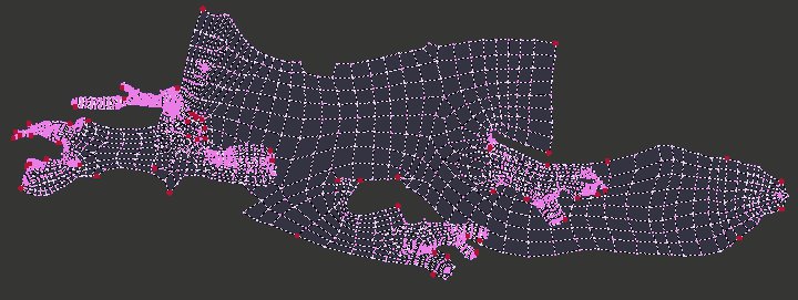

Sobre el árbol yo use dos mapas UV. El primer mapa UV es para hornear, el cual no puede excederse a si mismo y debe estar dentro de los bordes del mapa. El segundo mapa, aquí en la figura 6, es para texturas. No necesita estar atado al área del mapa pues las texturas del árbol son sin juntadas.
Nombre:  making-of-chica-de-cristal-en-blender-imagen-6.jpg
