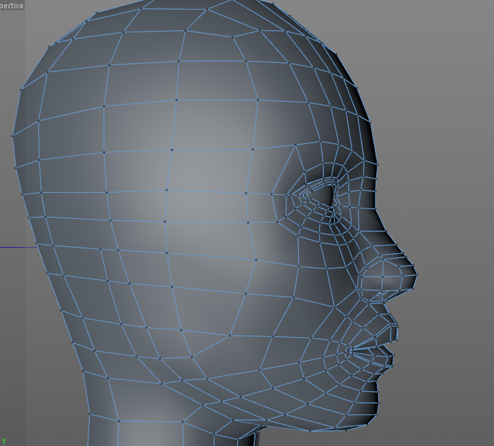

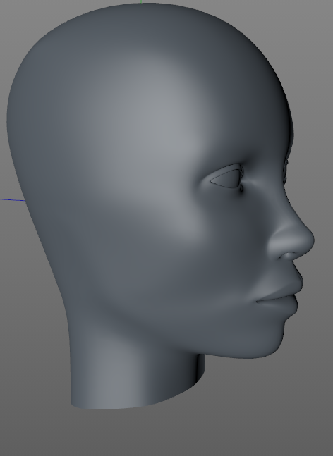

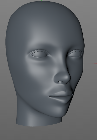

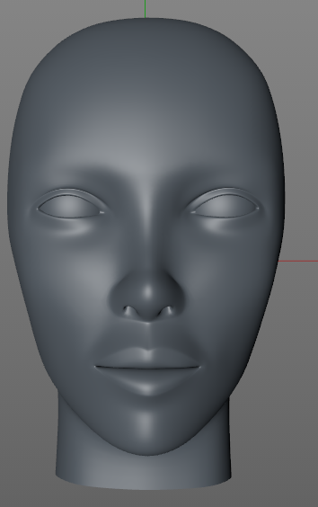

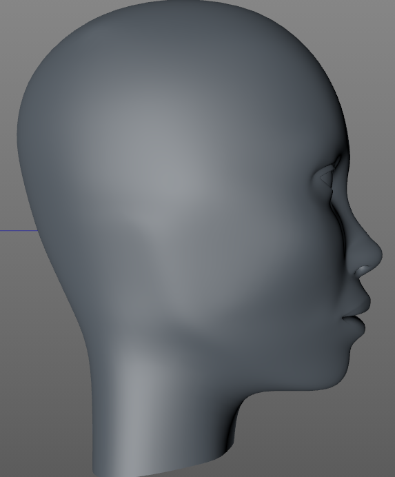

    Buenas a todos.
    Veréis, estoy empeñado en aprender a hacer bien los modelados de las caras, pero por más qué hago, siempre me quedan casi de la misma forma, desde mi punto de vista, bastante alargadas y parecidas, da igual la referencia qué utilice.
    Adjunto varias imágenes para qué veáis la última qué he hecho (este fin de semana), la parte que más falla desde mi punto de vista es desde el pomulo hacía abajho (zona barbilla).
    ¿Qué le falla? Saludos.

    Por lo poco que sé y puedo ver, la zona de la barbilla casi no tiene curva, es muy recta y ángulosa. Además, ese efecto lo remarcas mucho más al sacar tanto los morros hacia adelante y los labios también son muy angulosos, como si se marcase mucho el borde dónde se unen las dos partes del simmetry. Además, una parte más que se me ocurre a mí que igual te falla es que una vez que haces el antifaz de los ojos, lo que viene detrás de esa parte de la cabeza se va poco a poco empequeñeciendo, cuando al principio debería ser de un tamaño más o menos igual o incluso ensancharse un poco hasta la parte donde comienza el pelo. No sé, seguro que la gente que lleva más tiempo te puede orientar mejor, pero esa es mi opinión de principiante, espero que te haya servido.
    ¿Por cierto, cuando estas modelando usas referencias o lo haces directamente? ¿Y podrías subir alguna captura de la cabeza en wireframe, que así puedo ver cómo la has estructurado tu y así puedo aprender otras formas de hacerlo?

    No la topología, que no mostras porque no subiste capturas del wireframe.
    Lo que se ve es un par de temitas de proporciones, falta cabeza y los ojos están un poco grandes y arriba.
    La barbilla la solucionas modelando desde el visor Bottom, arqueando para qué la V de la mandíbula se parezca más a una U.
    Otra cosa: para evitar distorsiones usa una cámara, y varía el POV, para qué no te engañe lo que parece ser una cámara demasiado cercana al rostro. Usa también un visor ortogonal, pulsando U.

    Totalmente de acuerdo, estaba seguro que fallaba en esto. Ahora qué estoy obsesionado y me voy fijando en todas las caras que veo, me doy cuenta que esta parte no la tengo bien, hacia la oreja se va ensanchando y ese es su punto máximo.

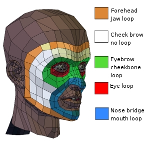

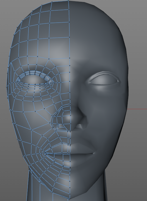

    Respecto al wireframe, le veo una serie de problemas. Hay varios ngons (los polígonos de 5 lados), y algún triángulo. Y no están bien situados, vamos, que no creo que sea porque estas segura de que los quieres tener ahí. Los dos primeros están en la zona qué forma el antifaz, en la fotografía que te paso es el verde.
Nombre: Topologia de la cara.jpg
Visitas: 6949
Tamaño: 52.1 KB
    Eso hace que no des una buena forma a toda esa forma de las cejas y a las mejillas y se te deforme no muy bien si lo piensas animar después. Luego hay otro, junto con un triángulo, en la zona donde la mandíbula sube hacia la oreja. Sinceramente no entiendo muy bien por qué has decidido ahí tirar el loop hacia la parte de la nuca. Y por último hay un loop inacabado que va hacia la zona de la oreja.
    Espero que todo esto te sirva para algo.
