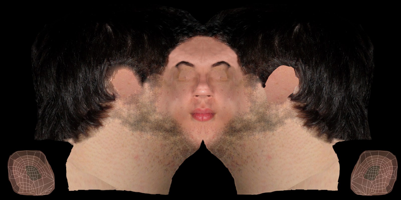

    Posdata: ahora lo que me confunde un poco es sobre la creación del terreno, me parece que lo hacen en Mudbox y luego lo pasan a World Machine quizás para pasarlo a uno de baja calidad y luego lo exportan al udk. Algo me tiene confundido el Mudbox crea el paquete de texturas que se aplica al modelo final después de exportarse al UDK?
    A esto me refiero.
Nombre: UVW+Map.jpg
Visitas: 3735
Tamaño: 193.5 KB
    Las texturas las creo o descargo en el Adobe Photoshop, luego en el Mudbox se pinta el modelo con las texturas del Adobe Photoshop y luego te queda un paquete de texturas como el de arriba?
    Eso siempre va por separado o queda pegado al archivo del modelo (mesh) que exporto al udque?
