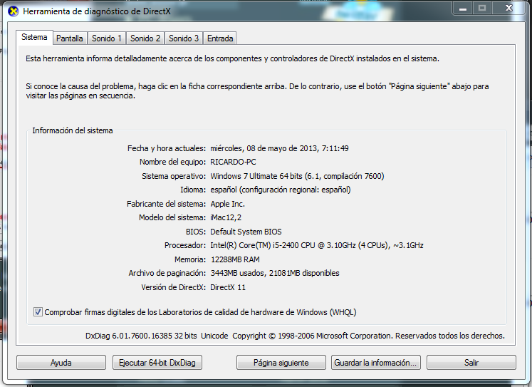

    Mi equipo tiene 12 Gb de memoria Ram y tenía pensado ampliarlo a 16 que es el tope que soporte, pero no sé si vale la pena. También el procesador es de 3,1Ghz. Era el modelo de i5 más potente del 2011.

    ¿Y monta una AMD Radeon Hd 6770M?
    La duda qué tengo en realidad está en qué uso hace Nuke y RealFlow sobre gráfica y procesador. ¿Nuke tira de gráfica o de procesador? ¿Y Realflow?
    No los conozco y por eso necesito saberlo para poder recomendar un tipo de equipo u otro.
    Ampliar la RAM de 12 a 16 GB no te aportaría una diferencia demasiado grande, sólo un poco más de memoria para trabajar, pero eso no resolvería el problema.
