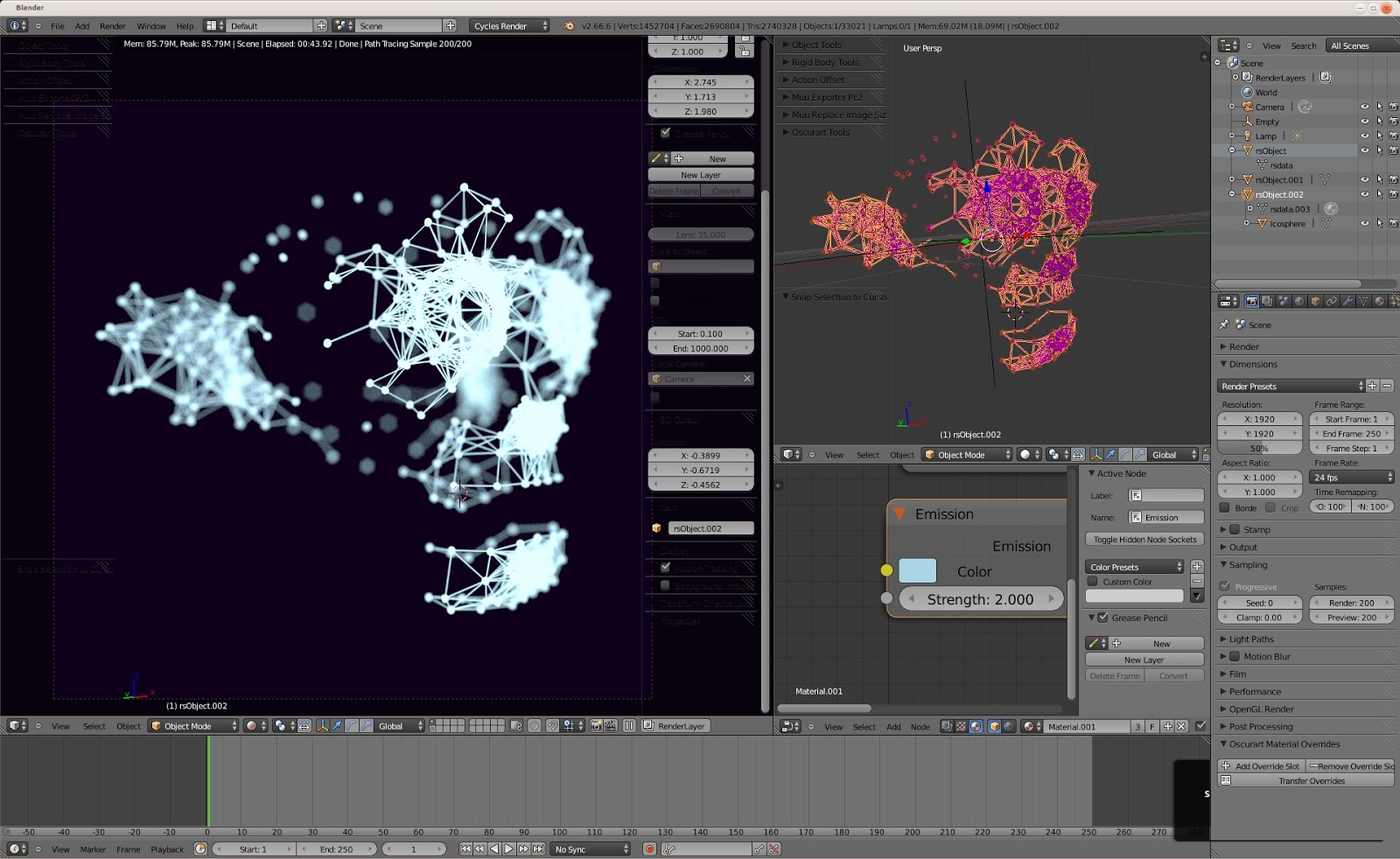

    Recibí un planteo de una alumna de cómo conseguir el efecto Constelación en Blender, ya qué ella tenía un plugin para hacerlo en su programa propietario.
    El resultado que obtenía era similar a la siguiente imagen:
    Se me ocurrió hacer unas líneas para cubrir este problema.

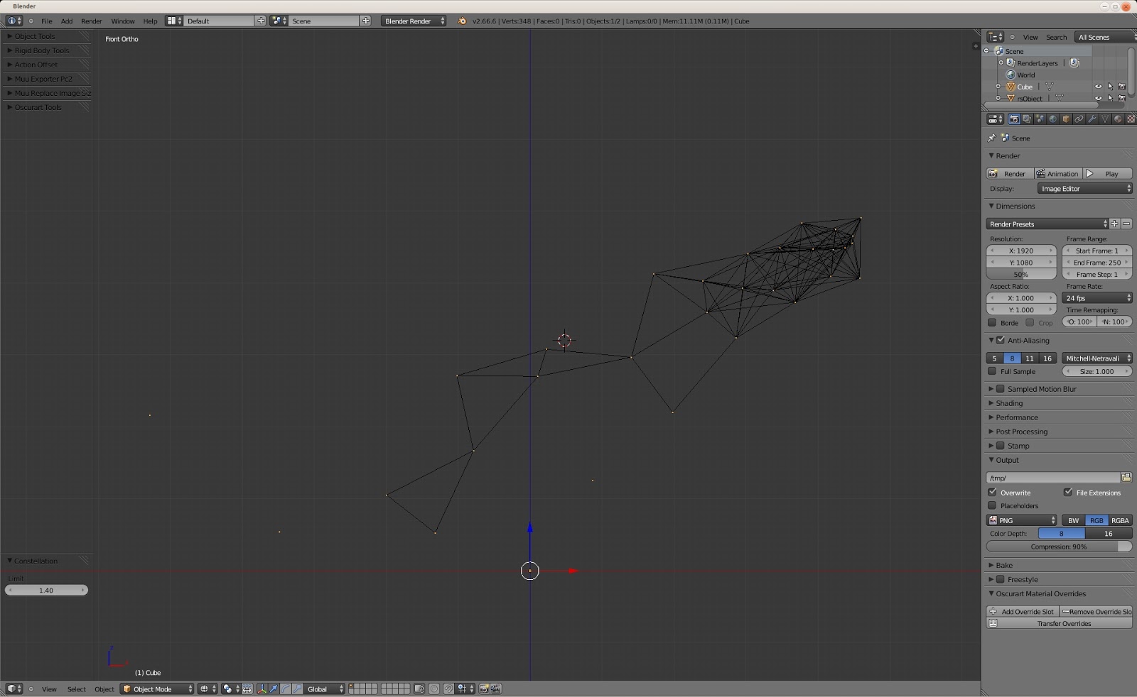

    El addOn crea un objeto nuevo a partir de los vértices dentro del objeto seleccionado.
    Cuenta con un slider para seleccionar la distancia máxima a la cual unira los vértices.
    Luego mediante extrude se puede darle cuerpo a estas líneas.
