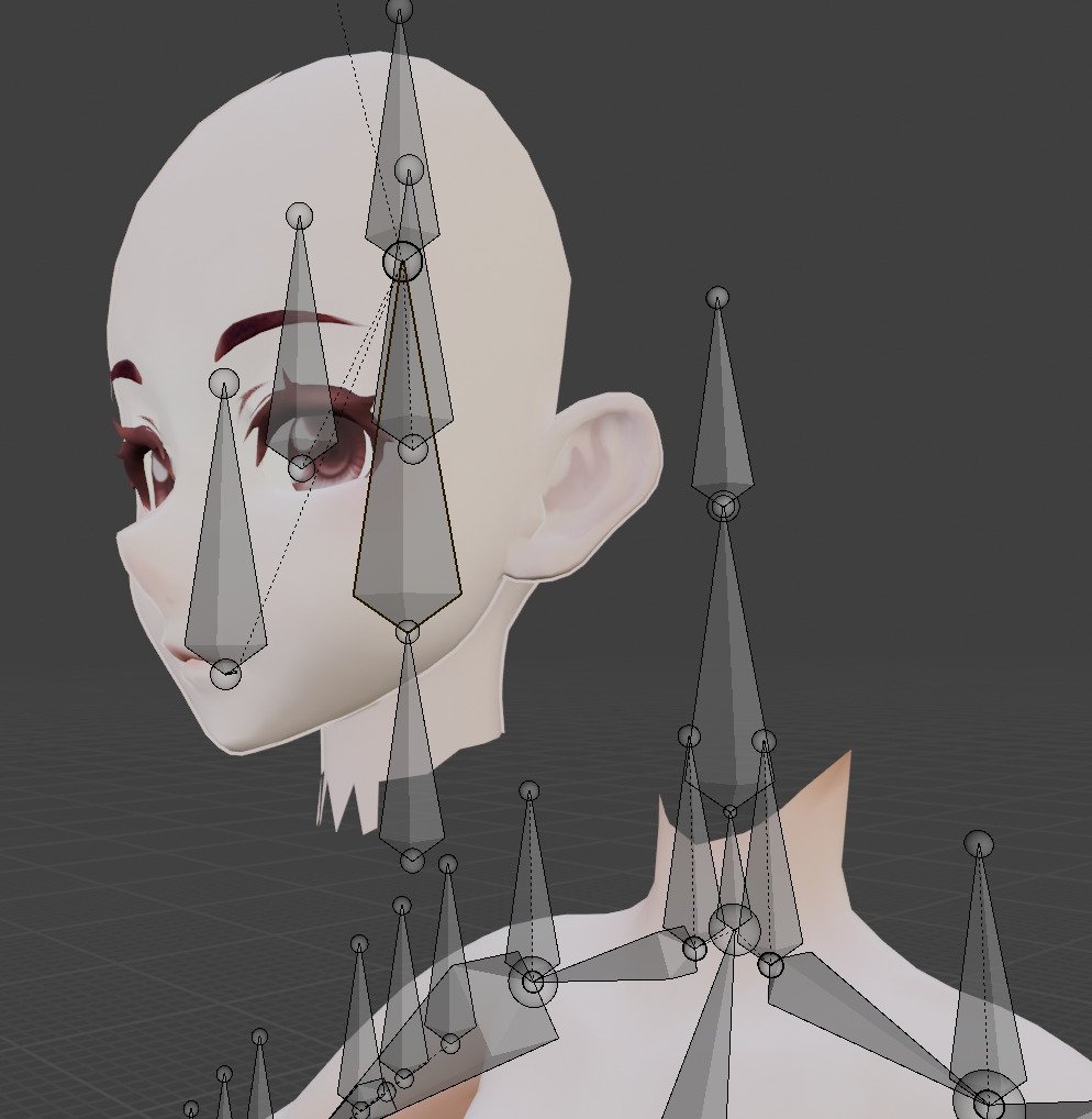

    En la imagen se ve que el cuerpo y la cabeza separados (los descargue por separado) El cuerpo tiene los huesos del cuello (que el mismo tiene como dos huesitos a cada lado, unidos a los hombros y los brazos en cadena), la cabeza y algo más (creo el pelo), pero la cabeza también tiene esos mismos huesos, es decir que estarían repetidos en el modelo, y cuando intento unir esos huesos para formar un solo esqueleto los huesos ya no mueven al personaje.
    Aparte que en el modo edición aparecen algunos huesos extra que no se ven al posar, eso no se porque es tampoco.
