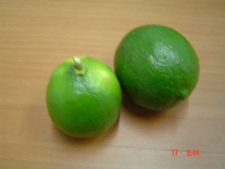

    Buenas otra vez, m9ientrastanto la fotografía de los limoncitos, soy muy mal fotógrafo, luego los modelos, saludos a todos.
