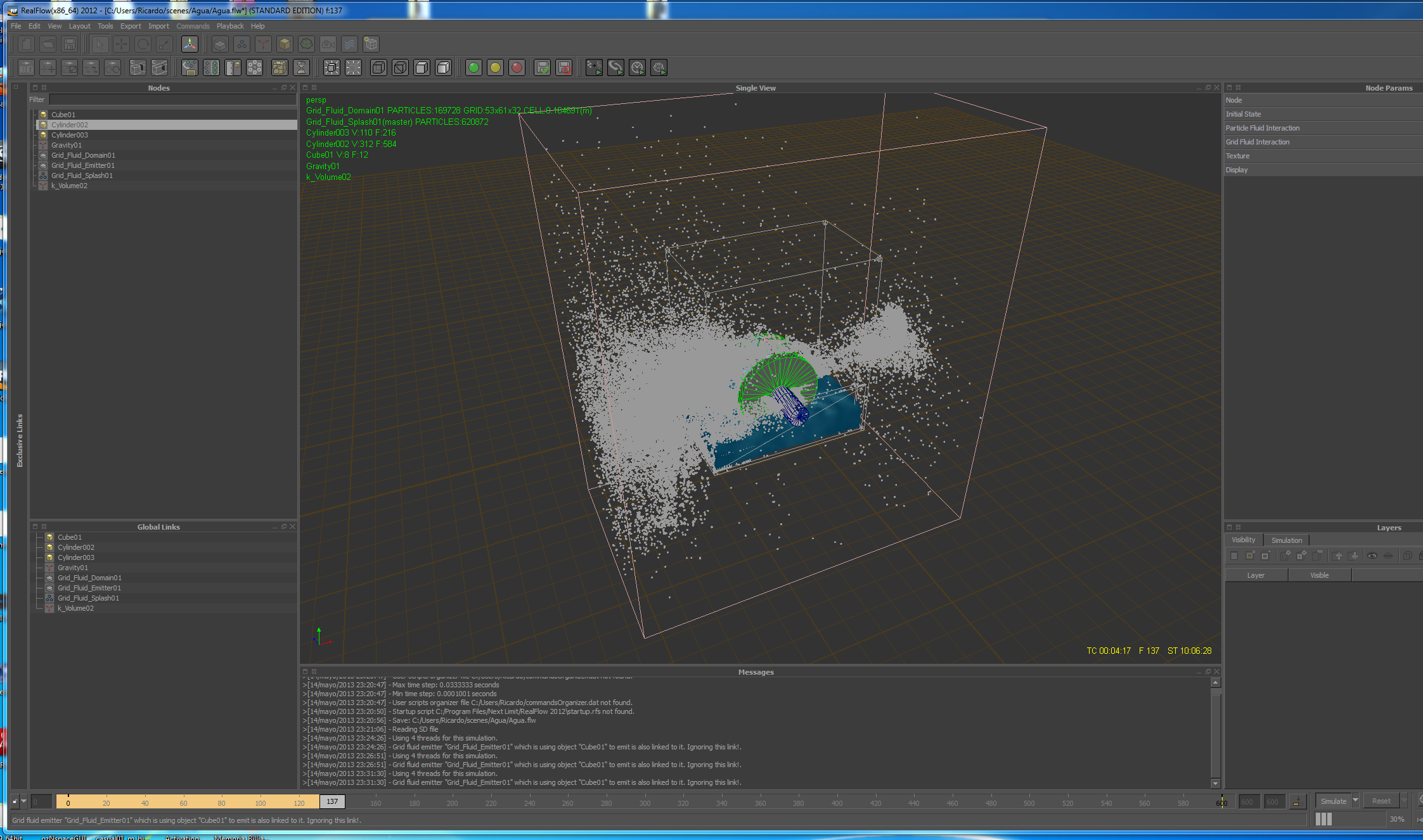

    Bueno, por fin me está saliendo la animación que yo quiero. Tarda la vida (Lleva 9 horas y solo me ha hecho 137 frames) pero veo que avanza.
    El problema es que le he puesto salpicaduras, porque una rueda las genera sino no sería realista, y veo que son demasiado exageradas.
    ¿Alguien sabe qué parámetro debo tocar para disminuirlo?

    Agrega un Drag a la escena eso ya de por si ayuda, y el kill volume mandalo por un age o un speed podrías probar.

    agrega un Drag a la escena eso ya de por si ayuda, y el kill volume mandalo por un age o un speed podrías probar.
    No entiendo eso de un Drag.

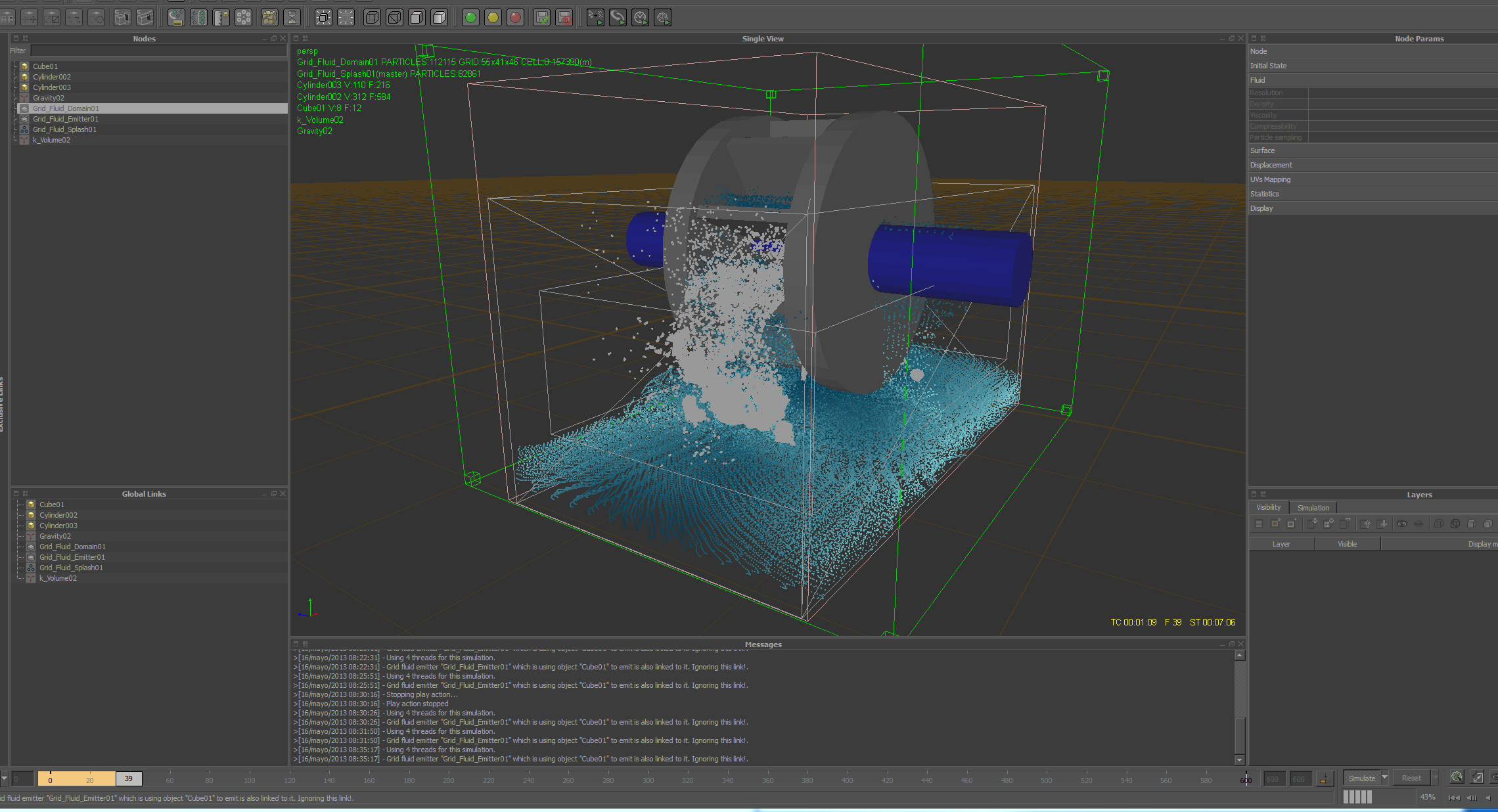

    Novedades y no muy buenas. Cada vez que toco algún parámetro la cago más. Ahora me hace las salpicaduras como quiero, pero el volumen del agua disminuye al hacer la simulación. Mi idea es que el volumen del agua sea constante y que la rueda recoja agua y la deje.
    ¿Qué tengo que hacer para qué no disminuya el caudal del agua o que disminuya muy poco? Este programa es algo complicado.

    Dellamorte, te está eliminando volumen porque según la escena pareces tener, el kill volumen más pequeño que el domain del hybrido por lo tanto te estará siempre eliminando volumen.
    Y si la simulación te tarda, revisa los substeps que tengas en la simulación y ajustalos.

    Hay un operador como el gravity que se llama Drag es una tortuguita, ese operador vendría a simular las fricciones que se generan en el mundo real como el viento y otras cosas, estará explicado pora ahí, agregalo y vas a ver cómo las partículas ya no van a saltar tanto sino que van a estar más sujetas y con menos bounce.

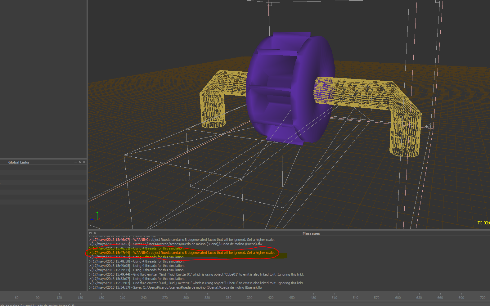

    ¿Alguien sabe qué significa este mensaje? Me tiene loco y al no saber que es no sé cómo solucionarlo.

    Cita Iniciado por Dellamorte Ver mensaje
    OK, he vuelto a simular haciendo caso de los consejos que me habéis dado, pero tengo otra pregunta, ¿cuándo termine mi simulación que malla es mejoré ¿Grid Mesh? ¿Particle Mesh (standar) o particle mesh (RenderKit)?
    Dellamorte, cada mesher es para una cosa diferente. Para hybrido solo puedes meshear con Grid Mesh, el resto son para él Solver SPH, por lo tanto usa Grid Mesh.
