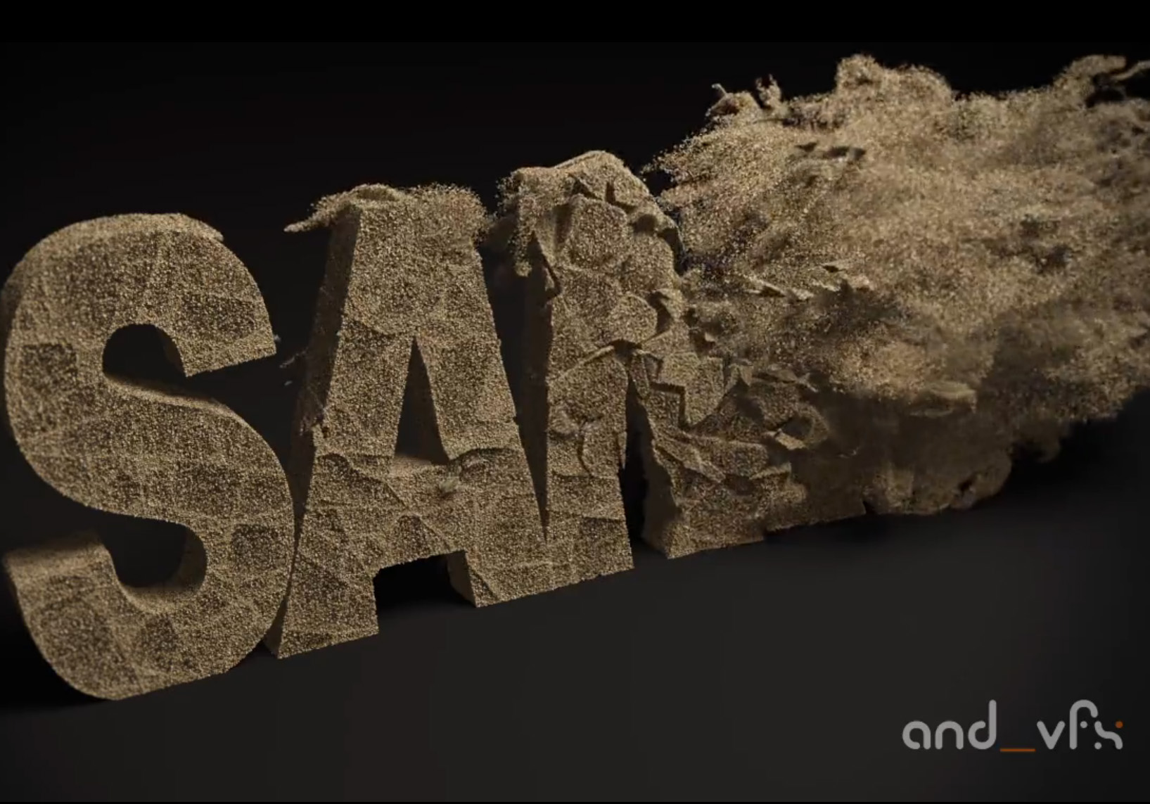

    En el foro no hay mucho de VFX, pero bueno yo voy mostrando cosas.
    He intentado crear una disolución de arena con Thinking particles, mostrando un poco de cohesión de la arena en el principio de la disolución Estoy trabajando en mejorar el setup.

    Siempre se me ha dado fatal el tema de partículas en general en 3D, ¿me recomiendas algún libro, guía, vídeo, etc?

    Está muy logrado, por curiosidad podrías comentar el tiempo de procesamiento y el equipo usado, gracias.

    Esta genial amigo, ¿solo has usado T. P? Nada de kracatoa, por cierto, si lo reproduces a 3 veces su velocidad queda de la hostia.
    Sí la verdad es que de FX hay pocos, yo uno de ellos, pero me limito solo a videojuegos. Saludos.

    HOLa PYROS espectácular composición me sumo a las preguntas que te han hecho anteriormente, esperándo vuestras respuestas.
    Yo he realizado algo parecido con After Ef, si bien me dio un buen resultado, reconozco que con tu aplicación, sale muchísimo mejor¡.

    Deyrant: Que software usas? Yo empezaría con las partículas básicas (las noneventbased) que todo software tiene, de allí le pillas el truco a conceptos básicos en el mundo de las partículas, y luego te pasas a sistemas más complejos eventbased o rulebased. Una vez tengas los conocimientos en el software que uses puedes mirarte cualquier tutorial de cualquier software pues lo importante es el concepto y puedes aplicar lo mismo con cualquier sistema. Yo me miro muchos making of de trabajos realizados en XSI, Houdini y otros y me los aplico a mi cuento.
    Cacique: La simulación no llego a los 10 minutos, en un i7 3930K con 64 Gb de Ram (3ds Max no ha pasado nunca de los 12 Gb de Ram usados). El tiempo de render en los últimos frames subía bastante hasta llegar a los 15 minutos por frame.
    Fiz3d: Solo TP, a lo bonzo, y renderizado en Vray. Es un primer Rig para un mapping que tengo que hacer, pero debido a los tiempos de render (15 minutos/frame a 720p), teniendo que renderizar el output final a más de 6K, voy a tener que tirar de krakatoa seguro. A ver si muestras trabajos, que este foro esta corto de Fx.
