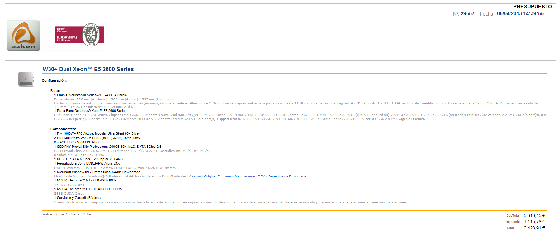

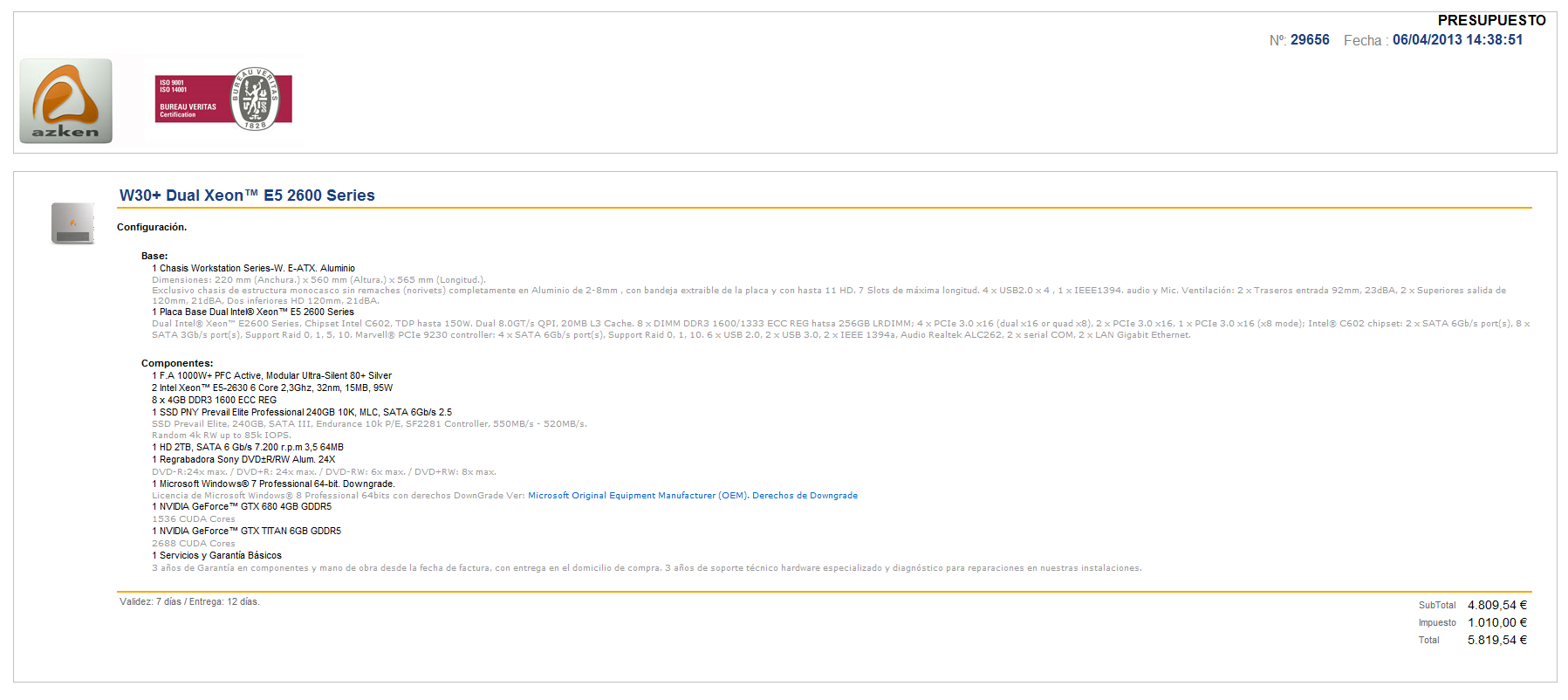

    Si nos centramos en el nuevo ordenador, te adjunto una imagen de un primer presupuesto que he pedido a Mountain donde les especificaba mis necesidades y el uso que iba a darle. Es el precio sin portes y sin iva.
    Me han dicho que no me han puesto una Quadro 4000 porque me dicen que me vendrá mejor para mí tipo uso una GTX 680. Yo me fío, pero necesitaría saber bien el por qué, ya que en algún mensaje tuyo que he leído, no considerabas la serie 6 como muy idónea para trabajar en vez de jugar.
    A ver que te parece. No tengo nada claro donde iría a comprarlo. Me leído buenos comentarios en el foro sobre esta empresa. Gracias. Un saludo.
