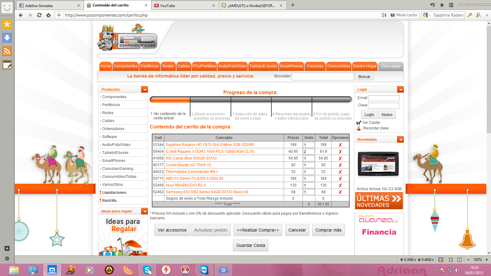

    Hola buenas, algún entendido en 3d me pudiese ayudar, tengo esta configuración me gustaría decantarme con un AMD de procesador dado que son más baratos y me diera buen rendimiento.
    Tengo este preconfigurado por un amigo, pero me gustaría una segunda opinión. Lo usare en animación 3d y jugar, mi presupuesto es unos 1100eur y ando mirando en PC componentes ya que el envío es gratuito.
Nombre: Screenshot at 2013-01-04 19 34 00.png
Visitas: 1195
Tamaño: 346.2 KB
    Gracias de antemano.

    ¿Envío gratis? ¿dónde lo has visto? No es una mala configuración, pero todavía se le puede dar una vuelta. Por ejemplo.Y la única duda está en la gráfica, más que nada porque la 7870 no es una tarjeta que vaya bien en GPU. Para eso necesitarías irte a la serie 7900, dónde tienes la 7950 o la 7970 que además tienen más Vram. El problema es que dices que quieres jugar, por lo que no podemos elegir una Quadro ni una FirePro, pero tienes que decir cuál será tu exigencia a la hora de jugar y en que proporción trabajaras y jugaras. Por ejemplo:
    Voy a pasar el 80% del tiempo trabajando y un 20% jugando. Los juegos a los que jugaré son muy básicos y no necesitan una gran tarjeta. (opción barata).
    O bien:
    Voy a pasar el 60% del tiempo trabajando y un 40% jugando. Necesito una tarjeta de juegos potente que pueda con altas resoluciones y no se ahogue si tengo que trabajar con proyectos medios. (opción cara).
    Define eso para que podamos ayudarte.

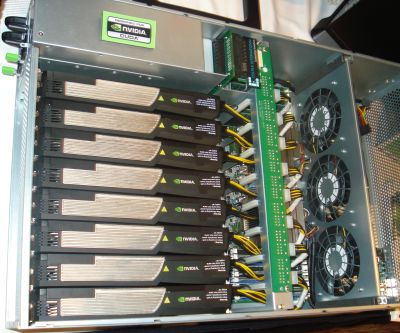

    Las tesla normalmente se suelen emplear para montar varias de ellas en paralelo formando una granja.
Nombre: nvidia_tesla_server_by_colfax.jpg
Visitas: 576
Tamaño: 34.9 KB
    Su precio suele ser prohibitivo y al igual que los procesadores Xeon ganan cuando se montan en paralelo ya que están pensadas para eso, pero igualmente por sí solas tienen un rendimiento moderado en proporción. En otras palabras, puedes olvidarte de ellas, son soluciones empresariales de muchos miles de euros que no se suelen montar nunca a nivel de usuario.

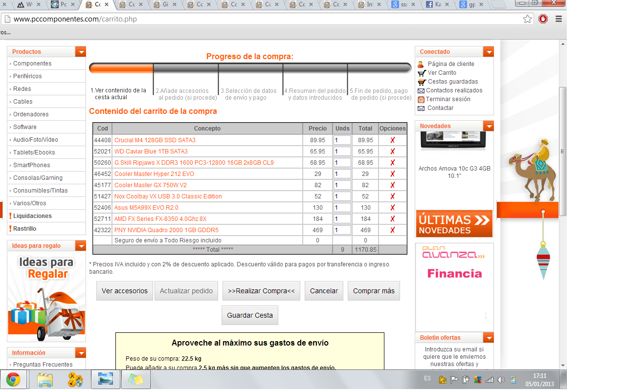

Nombre: 2.png
Visitas: 277
Tamaño: 234.8 KB
    Me he guiado por lo que me has ido diciendo, el procesador me decantaré por el AMD, ya que he visto que esa versión es más potente que el que me dices.
    He añadido la Quadro 2000 esa, pero me gustaría que me dijeras que tal esta la de 173eur.
    Me gustaría añadirle algún ventilador más, pero quiero saber cuántos y cuales necesito.

    No, no es así, mírate las tablas de rendimiento (performance) de ambos y verás que el i7-3770 pulveriza al AMD FX-8350. El i7 te da mayor rendimiento, menor calor y menor consumo. No hay color.
    El tema es que yo te propongo montar eso porque lo normal es que sobre todo al principio renderices tirando de procesador. Y que tengas una buena tarjeta profesional para que puedas trabajar con fluidez en los viewports.
    La diferencia entre la Quadro 600 y la 2000 es bastante grande, pero también es cierto que el precio de la Quadro 2000 es disparatado, son 469 euros.
    Yo optaría por la solución que te he propuesto y de gráfica montaría alguna intermedia. No digo que me la compres a mí, puedes comprarla a quien quieras si tienes confianza y te hace un buen precio, pero ten claro que la Quadro 600 es muy corta y la Quadro 2000 demasiado cara para lo que aporta.
