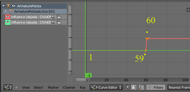

    Se puede controlar por influence. Subo un blend y a ver si lo comprendes, la esfera tiene un hueso, y tiene puestas dos constrains tipo child of (hijo de.) una al hueso del brazo de la grúa y otro al hueso que está en el suelo, que es donde va a depositar la esfera.
    El influence se deja a cero en los dos y se empieza a animar, en el momento que quieres agarrar la esfera, activas la influencia a 1 (recuerda que un frame antes, debes de marcar cero, porque sino en vez de una línea recta crearas una curva y se empezaría a mover entre esos dos puntos.
Nombre: Influence1.jpg
Visitas: 408
Tamaño: 81.7 KB
    Luego se sigue animando, y cuando llega al sitio donde quiere depositarla, se marca primero influence 1 y se sube un frame y se baja a cero (igual que lo anterior, en ese mismo momento tienes que hacer lo opuesto con el child del otro hueso, o sea, marcarle el cero y al siguiente frame el 1, que lío,
    Pero no sé si este tipo de constraints están reconocidas en unit, y. (no lo conozco).
