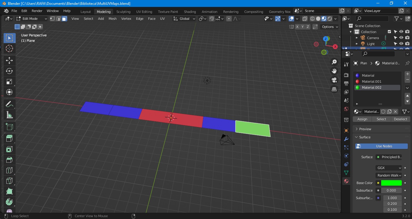

    Hola, estoy usando Blender 3.2.0. Estoy trabajando en un personaje que tendrá diferentes colores en diferentes partes del cuerpo. Una forma de lograrlo es creando diferentes materiales y aplicando cada uno a los vértices o caras correspondientes. Sin embargo, me pregunto si hay alguna manera de hacerlo controlando diferentes UVMaps en un mismo material. Me refiero a algo similar a esto, pero con un solo material que diferencie cada color por un UVMap distinto.
    Espero haberme explicado.

    Poder, se puede hacer, aunque también lo puedes hacer con un solo UVMap, solo se trataría de ir seleccionando las caras que quieras y presionando letra U, luego seleccionas otras y lo mismo, tendrás un solo UV pero con diferentes posiciones.

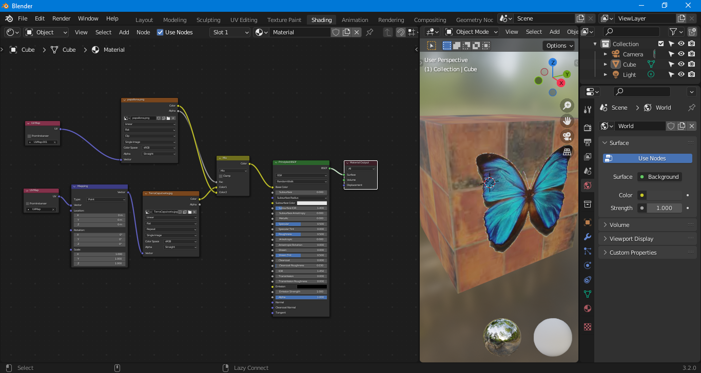

    Ya conozco este método. Lo que intento es no usar imágenes externas, solo herramientas procedurales. Es posible que mi idea no sea realizable o no ahorre nada en comparación con el uso de diferentes materiales en el mismo objeto.
    Mi idea es usar procedimientos para combinar diversas texturas externas, como se muestra en la imagen, pero con procedimientos exclusivamente. El UVMap controla la textura de las baldosas, mientras que el UVMap.001 controla la textura de la mariposa. Con esto puedo hacer que la mariposa aparezca solo en una cara y no en todas, como las baldosas.

    Bien, mi idea es hacer algo parecido, pero en lugar de usar imágenes externas, usar texturas procedurales. El problema es que no sé cómo colocar las texturas procedurales en el Image Editor de UVEditing para manipular las caras.
    Sé que lo más fácil es crear diferentes materiales, cada uno con un color o una textura y asignarlo a las caras correspondientes en el modo de edición, pero quiero probar otras cosas.
    Gracias.
