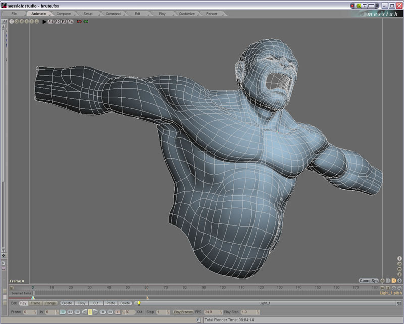

    Aquí hay uno que utiliza este tándem que comento, modelo hecho en Silo llevado a Messiah Studio.
