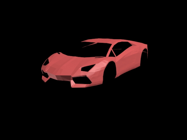

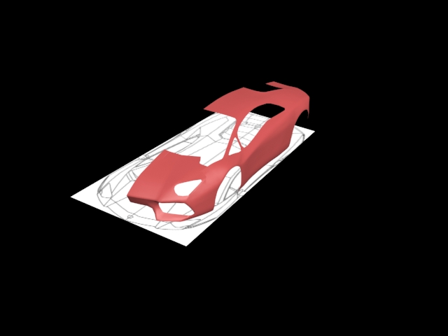

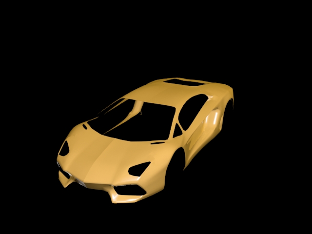

    Hola. Este es el primer mensaje que escribo, así que, voy a subir el primer modelo que estoy haciendo. No está terminado, pero está en proceso. Me gustaría que me dijerais vuestra opinión sobre cómo lo veis. Tengo un problema con la textura (foto del coche naranja). No sé por qué no se ve la parte interior de la puerta. Queda oculta. Tengo que decir que se ha hecho con materiales y texturas del propio 3ds Max ya que todavía no manejo bien los Vray. Pero todo llegara.
    También me estoy comiendo mucho la cabeza para conseguir perfilar las puertas y el capó (hacer las líneas que separan las puertas del resto del coche) para poder abrirlas.
    Soy todo oídos, así que, cualquier consejo, crítica constructiva y demás serán bienvenidos. Muchas gracias.

    Hola Javi. Deberías subir unos renders más grandes y también un wire para saber cómo vas, lo único que puedo decir con renders tan pequeños es que parece que la topología está un poco desordenada cerca del faro, lo que dices sobre la textura, tienes que tener activado 2-sided para que se pueda ver por dentro. Saludos.

    Hola Javi. Deberías subir unos renders más grandes y también un wire para saber cómo vas, lo único que puedo decir con renders tan pequeños es que parece que la topología está un poco desordenada cerca del faro.
    Lo que dices sobre la textura, tienes que tener activado 2-sided para que se pueda ver por dentro. Saludos.
    Gracias, voy a ver si subo los renders más grandes y alguno con el wire. Y voy a probar lo del 2-sided (a ver si lo encuentro). Saludos.
