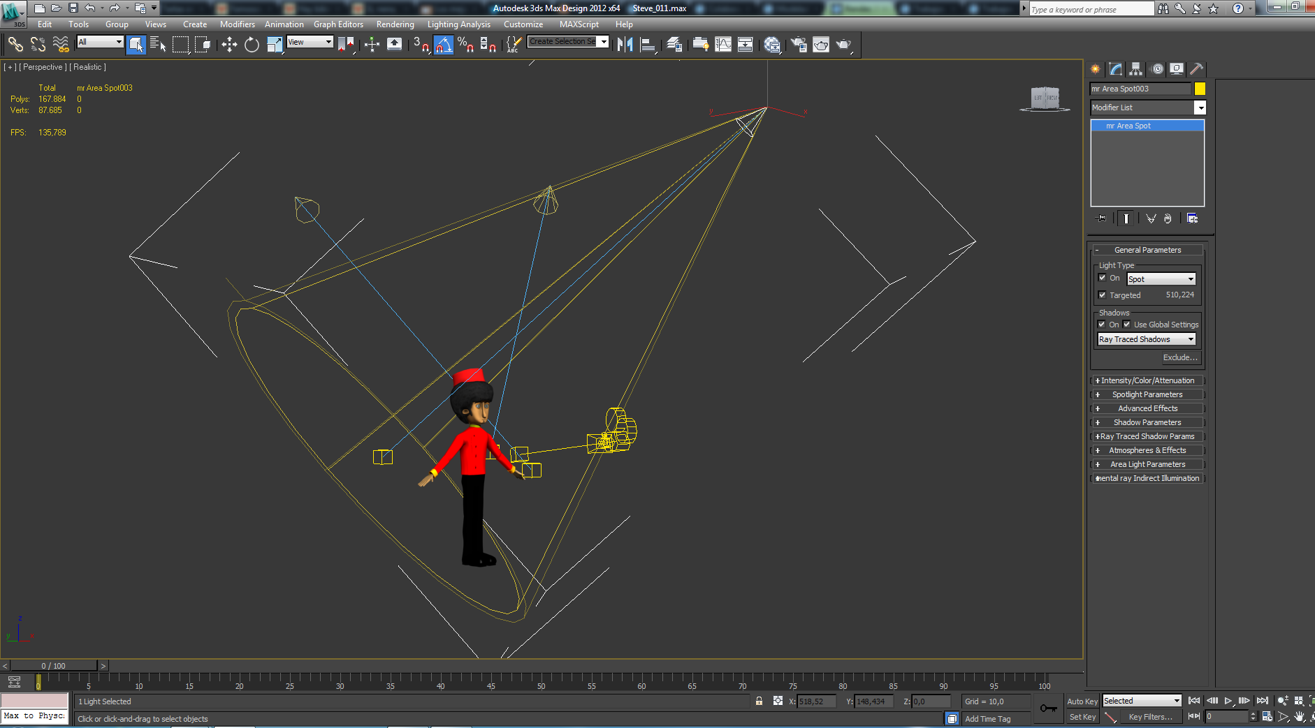

    Buenas. Tengo una duda que no sé si tendrá solución (espero que si) o no. La cosa es la siguiente: He creado a mi personaje. El pelo del personaje es modelado (nada de Hair&Fur ni similares) y en Adobe Photoshop he dibujado la textura del pelo y tiene agujeros por dónde la luz debería pasar (ver imagen). Estoy usando tres focos de luz con Mental Ray como motor de render (las luces son Mental Ray área spot). Al hacer el render de prueba, lo que obtengo es que el pelo es un bloque donde la luz no pasa, creando una sombra mu fea que hace que las cejas no se vean. He probado a excluir en las luces el pelo, pero nada de nada.
    ¿Alguien sabe / se le ocurre cómo solucionarlo?

Nombre: Steve_frontal.png
Visitas: 173
Tamaño: 1,001.5 KB
Nombre: Steve_luces.png
Visitas: 256
Tamaño: 184.5 KB
Nombre: Steve_frontal_render.png
Visitas: 137
Tamaño: 1.84 MB

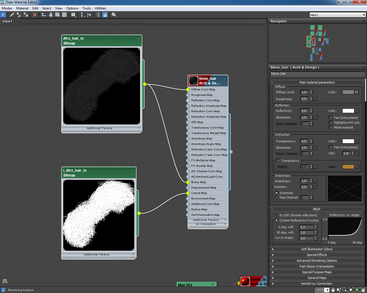

    En efecto, es un canal alfa. El material esta sobre el difuso para el color y luego aplicado en el Cutout para verlo así. Adjunto como dices una imagen (el valor del Bump es de 0,5.único dato así que, podría ser relevante y que no se ve).

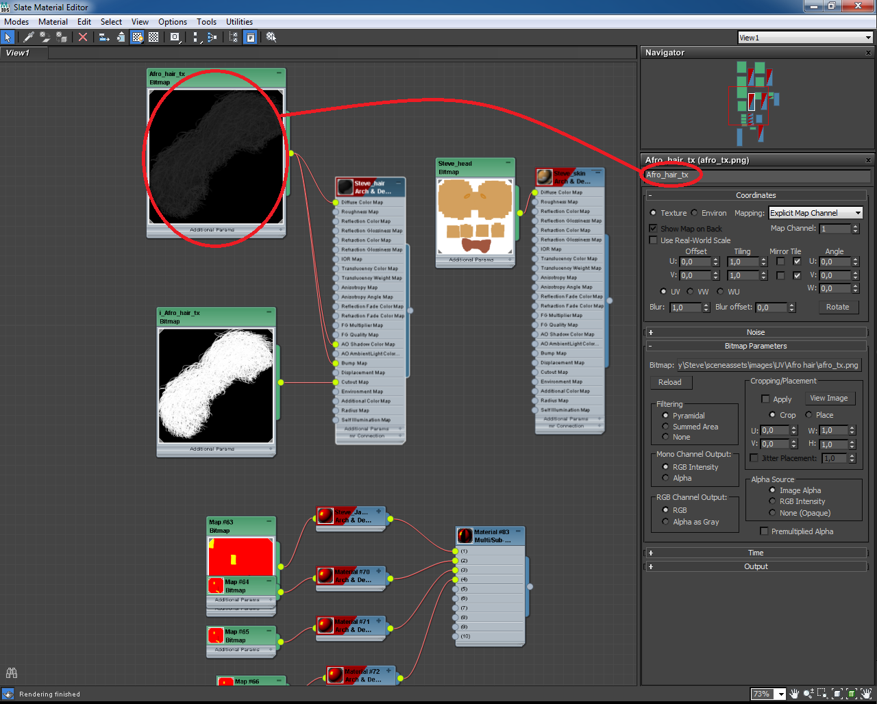

    No, hay más. Haciendo clic en la en Diffuse sale el setting del bitmap en sí: debería estar marcado el alfa de la imagen, y desmarcado premultiplied.

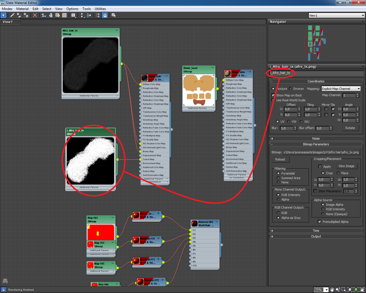

    En efecto, el mapa del difuso esta como indicas. Sin embargo, en el mapa del Cutout, la diferencia es que el RGB channel lo puse en alpha as gray y activada la casilla de premultiplied alpha.

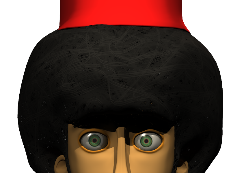

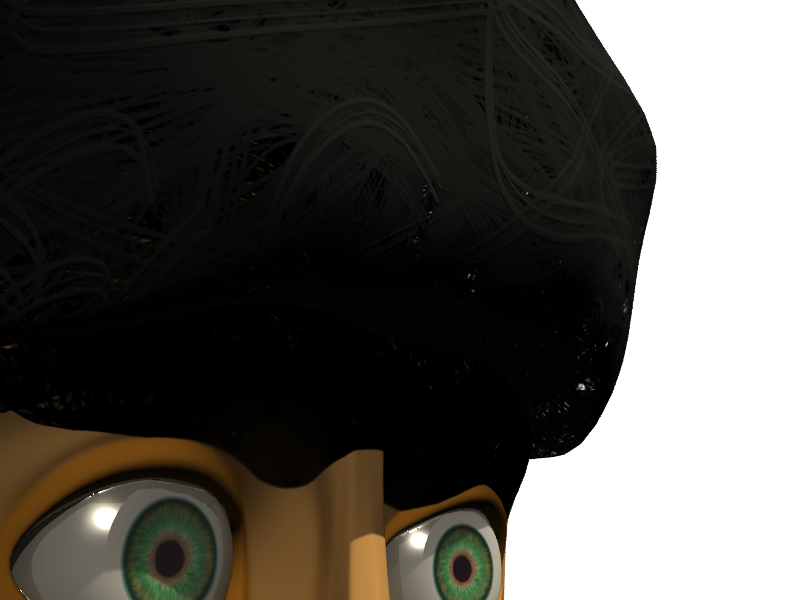

    Pues parece que sí, que desactivando el premultiplied alpha se resuelve el problema, y digo resuelve porque, aunque los agujeros ya se ven proyectados en la piel, sigo viendo esa sombra muy dura y no debería serlo tanto ya que hay bastante espacio para que la luz pase, o eso creo yo, y ya no sé que pensar si es del material o de la luz (que es lo que creía en un principio). Muchas gracias por la ayuda deloeste, que aún no te las he dado.
