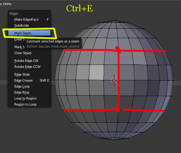

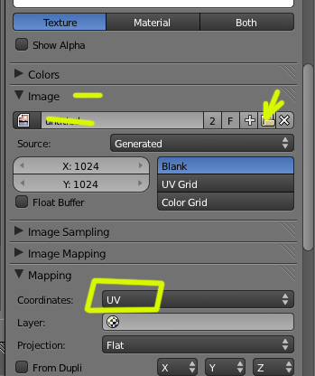

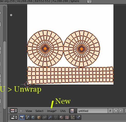

    Puedes hacer una textura de imagen nueva y hacerle un Unwrap. Pero primero le indicas a la malla una serie de cortes para desplegar eas textura 3d a un plano de imagen 2d (UV).
    Selecciona como en la imacen una franja y en la parte trasera, por ejemplo, haces otro corte desde el círculo superior al inferior. Hazte a la idea de que lo estas cortando con unas tijeras para que quede plano.
    Esa zonas se marcan presionando Control + e y marcando la opción marque seam que la traducción debe de ser algo como marcar costura.
    Una vez tienes esas zonas marcadas, presionas letra u y eliges la opción Unwrap (debes de tener la textura de imagen ya preparada para poder desplegar los vértices sobre ella. Luego ya es cuestión de mover vértices para ajustar al texto que tengas en esa imagen.

    Recuerda que luego debes de guardar la textura en UV.

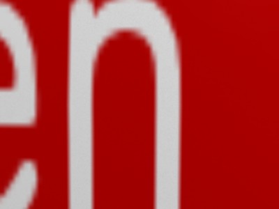

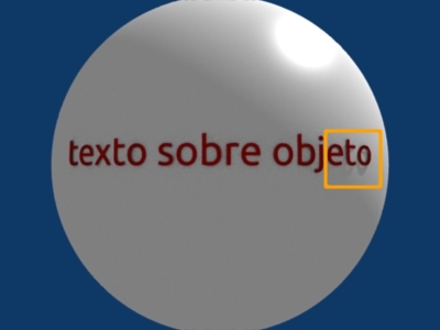

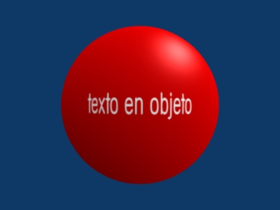

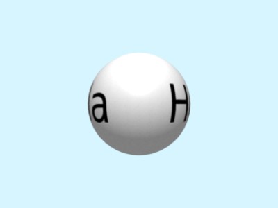

    Mil gracias, Solimán. A pesar de que me ha costado bastante encontrar ciertas pantallas y opciones, al final he dado con la tecla. Me ha costado entender el funcionamiento del editor de imágenes UV. Finalmente he creado más costuras (marque seam) de las que me has dicho para que la textura se ajuste bien.
    El único problema que le veo a este método es que finalmente lo que estás aplicando como textura es una imagen, y como tal se pixela si te acercas con la cámara. Pero bueno, eso pasa con todas las texturas de imagen. No dejo de pensar que con la opción retopología se pueda conseguir algo. Ya os diré si lo consigo.
    Resultado.
Nombre: texto_en_objeto.jpg
Visitas: 293
Tamaño: 23.7 KB
    Pixelación.
Nombre: pixelacion.jpg
Visitas: 325
Tamaño: 10.5 KB
    Gracias de nuevo y espero que este mensaje le sirva a más gente, porque es un tema del que yo no he encontrado apenas información.

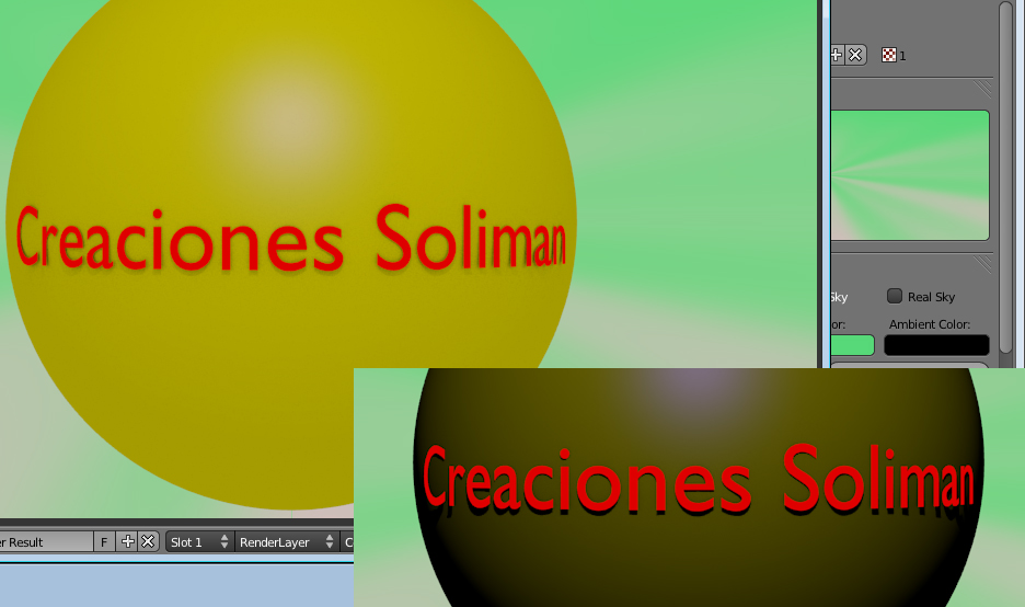

    Muchas gracias Caronte. La verdad es que me interesa mucho poder hacer un texto que no sea textura para evitar las pixelaciones.
    Me encuentro con varios problemas con lo que me propones. Ya lo he intentado anteriormente con retopología y no lo he conseguido.

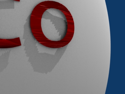

    Para empezar no entiendo bien el proceso que me indicas. Lo que yo he hecho es crear el texto, ponerlo delante de la bola, convertir el texto a curva y la curva a malla, darle a retopología y retopología all, con lo que las letras se proyectan sobre la bola. Si renderizo así me aparece sólo la bola, como si el texto hubiera quedado ligeramente dentro de la bola.
    Intento desplazarlo usando el Snap para que quede justo a ras de la bola, pero las letras de los extremos se separan demasiado. Al renderizar se nota porque crean sombra:

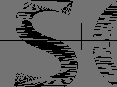

    Aprovechando ya está mensaje os hago otra pregunta: ¿cómo puedo evitar esas mallas tan feas que se generan al pasar de texto a curva y de curva a malla? Fijaos en la cantidad de bordes y de vértices que se generan.
Nombre: texto_con_sombra_detalle.jpg
Visitas: 370
Tamaño: 44.1 KB
Nombre: texto_alambres.jpg
Visitas: 315
Tamaño: 48.9 KB
    Perdonad mi absoluta ignorancia de todo.
    Estas matando moscas a cañonazos, las pixelaciones se evitan simplemente usando una textura más grande. Esa es la forma más rápida, cómoda y común de hacerlo. Por descontado, es lo que te recomiendo.
    Y darle a retopología y retopología all.
    Actualiza tu Blender que está desfasado.

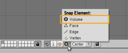

    Intento desplazarlo usando el Snap para que quede justo a ras de la bola, pero.
    Mejor escala en la dirección de las normales alt-s con el punto pivote en el centro de la esfera.
    Además, no sé ajustar el Snap a la superficie de la bola. Lo más parecido que veo es ajustar al volumen. ¿es correcto?
    Sí se ajusta, pero se hace con face, no con volume (lógicamente) y además debes pulsar dos iconos que están al lado de lo que muestras, pero que no los ves porque tienes un Blender viejo.
    Con mallas, no puedes, porque en Blender todavía no existen los polígonos de más de 4 lados (cosa necesaria para evitar eso).

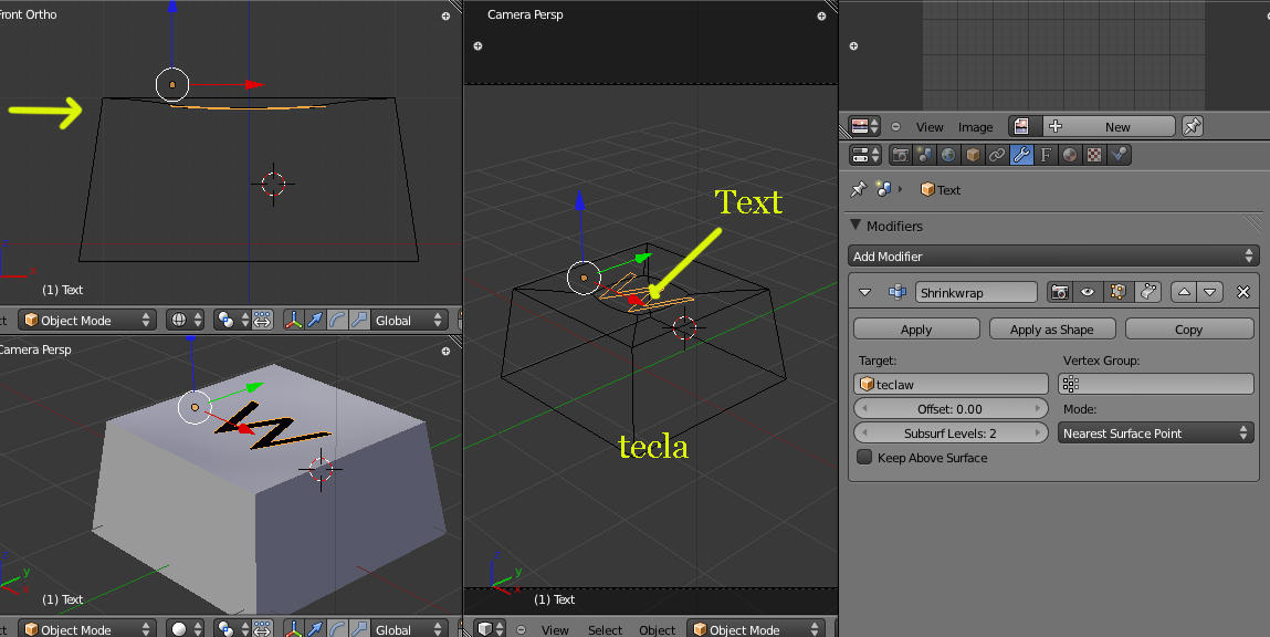

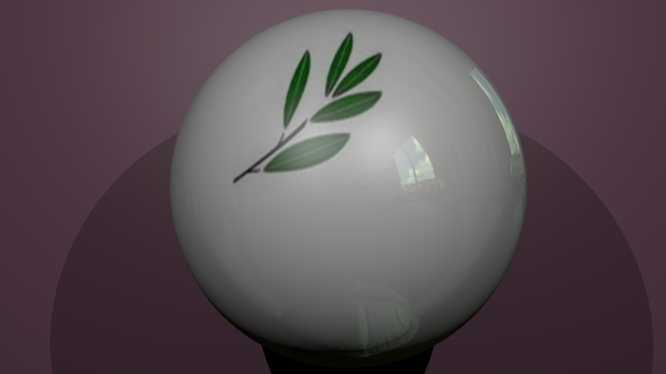

    Hay varias formas de hacer las cosas. Por ejemplo, lo que dices de la tecla, se puede hacer o bien como has comentadao con texturas uvmapeadas o bien lo puedes hacer con Shrinkwrap.
    Se trata de que a la letra le pongas un modidier de tipo Shrinkwrap con el target a esa tecla.
    Aunque esto también se podría hacer sobre una esfera, depende de varios factores, que el texto no sea muy largo, y lo más seguro es que no te quedará perfecto, pues habría partes que se hundirían en la esfera y otras sobresaldrían.
    Creo que en la imagen que subo se ven todos los detalles bien, hasta el hundimiento que tienen normalmente las teclas, y que la letra se adapta bastante bien a esa curvatura.

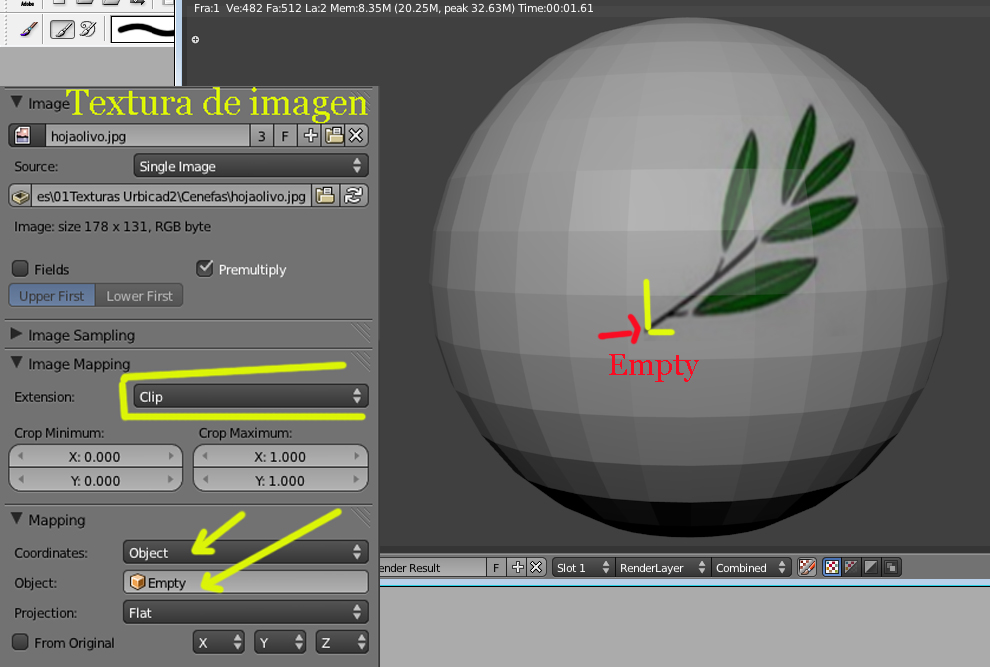

    Otra forma sería colocar un empty. Entonces se le indica a la esfera que quieres una textura de imagen, con el mapping en las coordenadas del objeto, indicándole que el objeto es el empty. Y cambiando la extensión del image mapping a clip.
    Ese empty, si lo mueves, la imagen se moverá con él. O sea, lo puedes poner en la parte que quieras de la esfera con solo mover el empty.

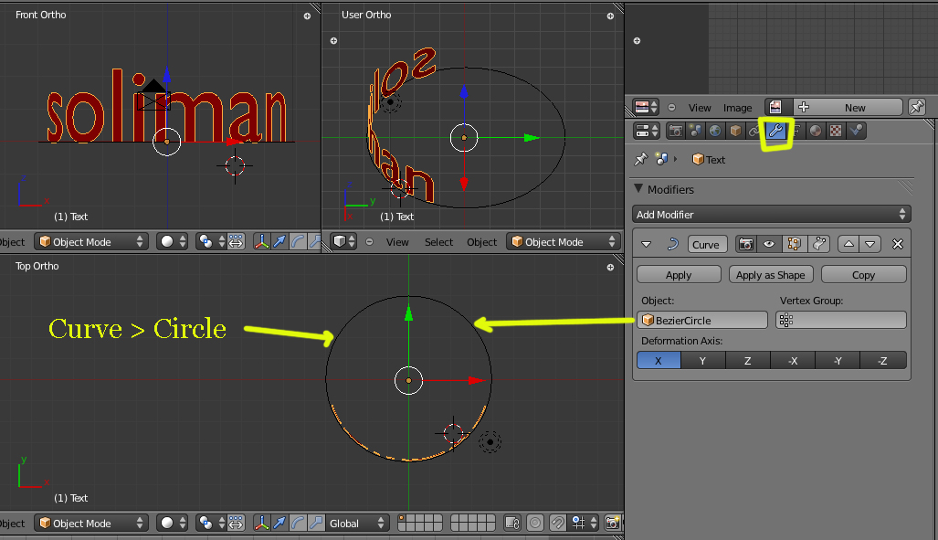

    Puedes utilizar una curva Bézier (círculo) para hacer que coja esa forma.
Nombre: Bezier.jpg
Visitas: 220
Tamaño: 268.4 KB

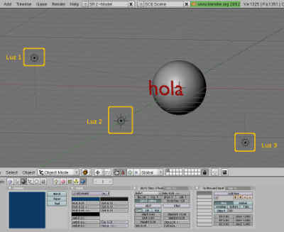

    Vamos a ver. Una posible solución. He creado la bola y el texto, y he puesto el texto delante de la bola. Se me ha ocurrido poner una luz delante de ambos que sólo emita sombra, de manera que, el texto proyectaría sobre la bola su sombra a modo de eclipse. En la imagen se verá mejor lo que quiero decir:
Nombre: general.jpg
Visitas: 271
Tamaño: 74.8 KB

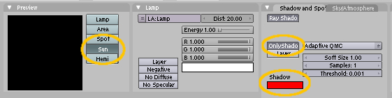

    La luz 2 es la que proyecta la sombra, mientras que las otras dos sólo iluminan la escena.
    Para conseguir lo que quiero he configurado la luz2 para que sólo emita sombras y que dicha sombra sea de color rojo. Además, la he puesto tipo Sun para que sea lo más nítida posible.
Nombre: lampara3.jpg
Visitas: 195
Tamaño: 52.6 KB
    El texto lo he configurado para que sólo se renderice su sombra también.
Nombre: texto.jpg
Visitas: 172
Tamaño: 30.0 KB

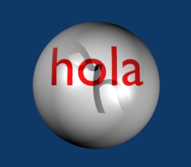

    Y así he conseguido el efecto que quería perfectamente: una sombra que no se pixela al acercarte con la cámara. Tan simple como eso. Pero surge un problema: el resto de luces también proyectan sombras del texto (lógicamente). ¿hay alguna forma de hacer que un objeto proyecte sombras sola y únicamente de una lámpara?
Nombre: render.jpg
Visitas: 318
Tamaño: 28.0 KB
    El gran problema de esto es que la bola se mueva en una animación. Habría que mover el texto y la luz a la par. Un poco tedioso imagino, aunque no conozco el tema de las animaciones ni si se pueden agrupar objetos para que las modificaciones que se realicen en uno se apliquen a todos los agrupados. Pero como solución para una imagen estática creo que está bien. Gracias de antemano.
    Última edición por novaj; 29-08-2011 a las 14:57

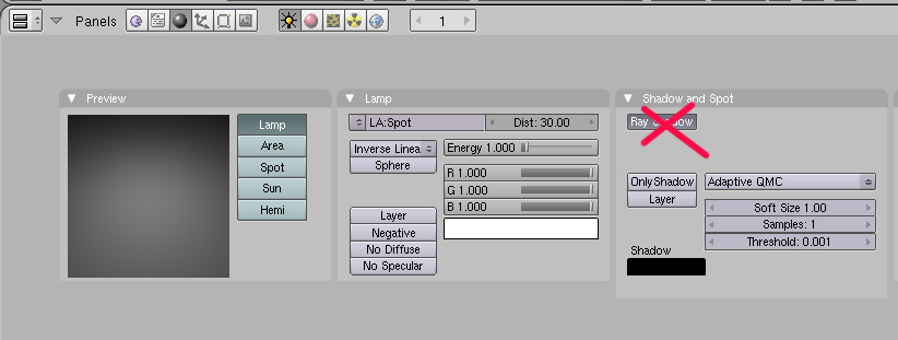

    Lo que dices de las sombras.
    Todas la luces pueden emitir o no sombras.
    Puedes desactivar las sombras presionando sobre el botón ray shadow.

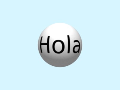

    Lo que dices tiene mucha lógica, por supuesto, pero te adjunto tres imágenes para que veas la diferencia. Las dos primeras llevan la textura al tamaño de mi fotograma (720 por 576), la primera a 90ppp y la segunda a 300ppp. La tercera lleva la textura a 2000 por 2000 y a 300ppp. Con la segunda la verdad es que se ve bastante bien ya, tal y como tú dices. Pero fíjate la diferencia entre la 2ª y la 3ª:
    720 por 576 a 90ppp.
    Archivo adjunto 149761
    720 por 576 a 300ppp.
    Archivo adjunto 149762
    2000 por 2000 a 300ppp.
    Archivo adjunto 149763
    En fin, en resumidas cuentas es darle la resolución y tamaño que ha uno le venga en gana hasta que se quede lo suficientemente nítido al juicio de cada uno. Gracias por la aclaración. Al menos ya sé que con un tamaño igual al del fotograma se consigue una nitidez suficiente. De ahí para arriba lo que se quiera. Eso sí, siempre a 300ppp, si no se puede ver tan mal como en la primera imagen.
    Última edición por novaj; 29-08-2011 a las 21:12

    Texto sobre objeto
    Si entiendo bien, esto solucionaría el problema de ubicar la imagen en la parte que quieras de la esfera, pero no la pixelación, ¿no?
    Exacto, es solo una alternativa al mapeado UV.
