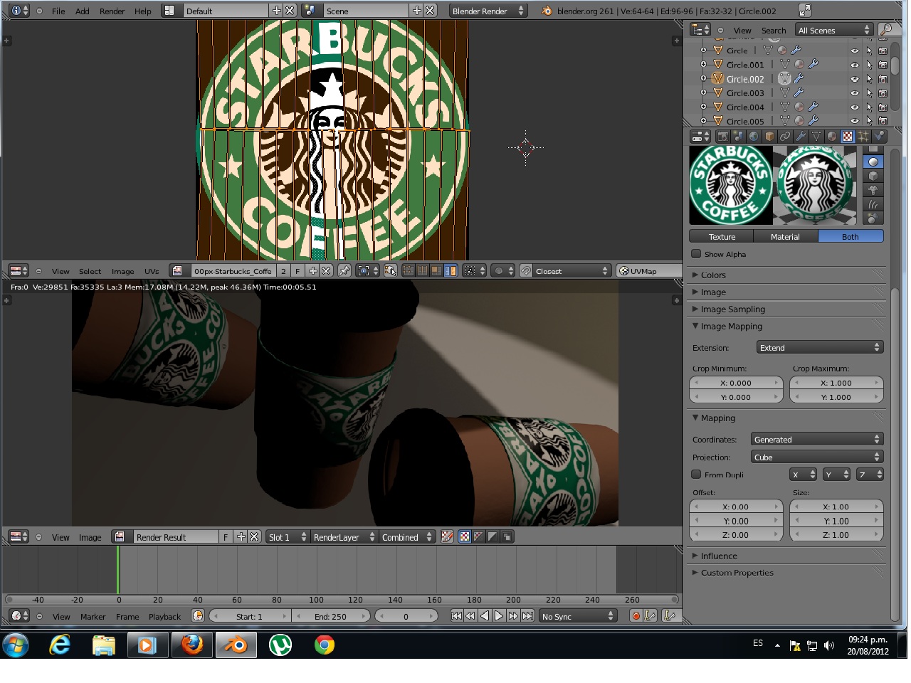

    Hola a todos, nuevamente en busca de algo de ayuda de los mejores. Estoy trabajando con texturas utilizando un UV Unwrap queriendo colocar el logotipo de starbucks en un vaso de café que he modelado. El problema es que la imagen se repite y no encuentro como controlar ese aspecto, he logrado que solo se repita una vez, pero aún no logro dejarlo nice, cuelgo una imagen para que tomen la idea mejor. SaludosClic en la imagen para ver su versión completa.

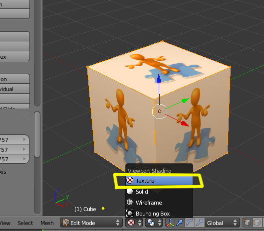

    Cuando haces un UV debes de indicarlo en el mapping. O sea, en la imagen que subes, en el lado derecho en la zona donde pone.
    Maping: tienes las coordenadas en generated y debes de cambiarlas a uvsi mientras trabajas ajustando la imagen con la malla en el UV/Image Editor, en la pantalla 3d puedes ver el resultado si estas en modo textura (texture).

    El otro ajuste que debes hacer es en la sección de image mapping, y una vez que hayas cambiado el mapeo de generated a UV, es cambiar la extensión de repeat a clip.

    Gracias por los consejos ya logre solvertarlos, saludos.
