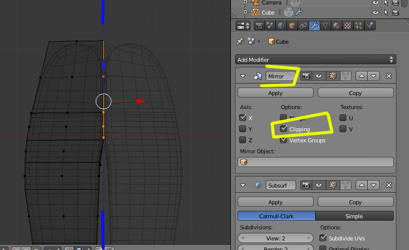

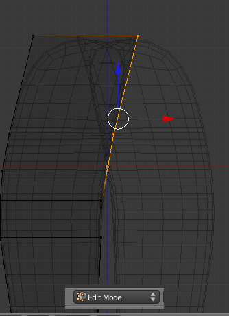

    Mira en las imágenes, si te pones en vista frontal y en modo wireframe, veras que la línea central esta sobremontada por parte de la malla, para poder ajustar los vértices al centro del objeto, vas al modificador mirror (mirror modifier) y marcas la casilla clipping.
    Al activar está casilla, los vértices al llegar al centro justo se clavaran y ya no se moverán. Es una forma de ajustar bien todos los vértices en lo que tenemos como centro del objeto.

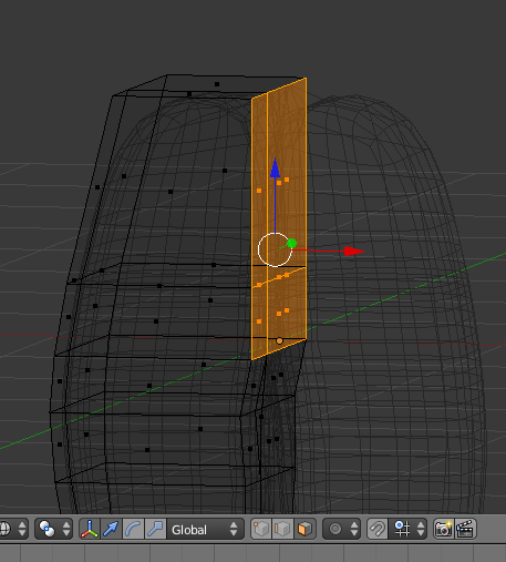

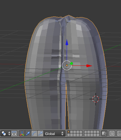

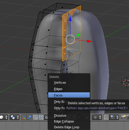

    El siguiente error que te encontraras, es que, al modelar de esa forma, ta van a quedar caras internas, y eso hará que el modelo quede cómo una línea negra o deformada, por lo que hay que borrar esas caras internas para arreglarlo.
