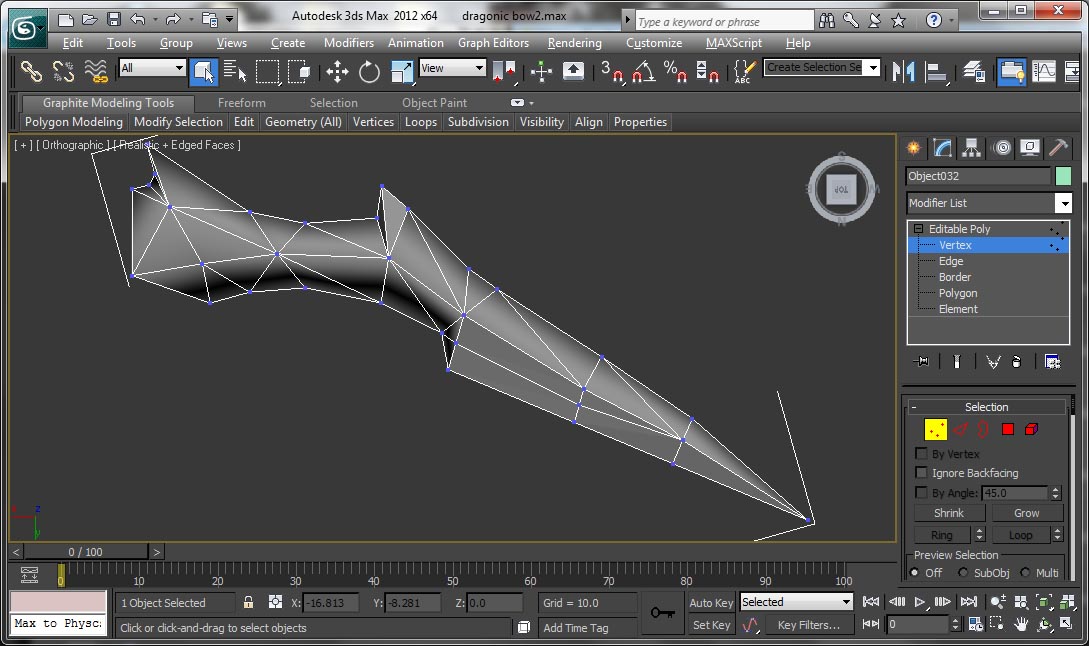

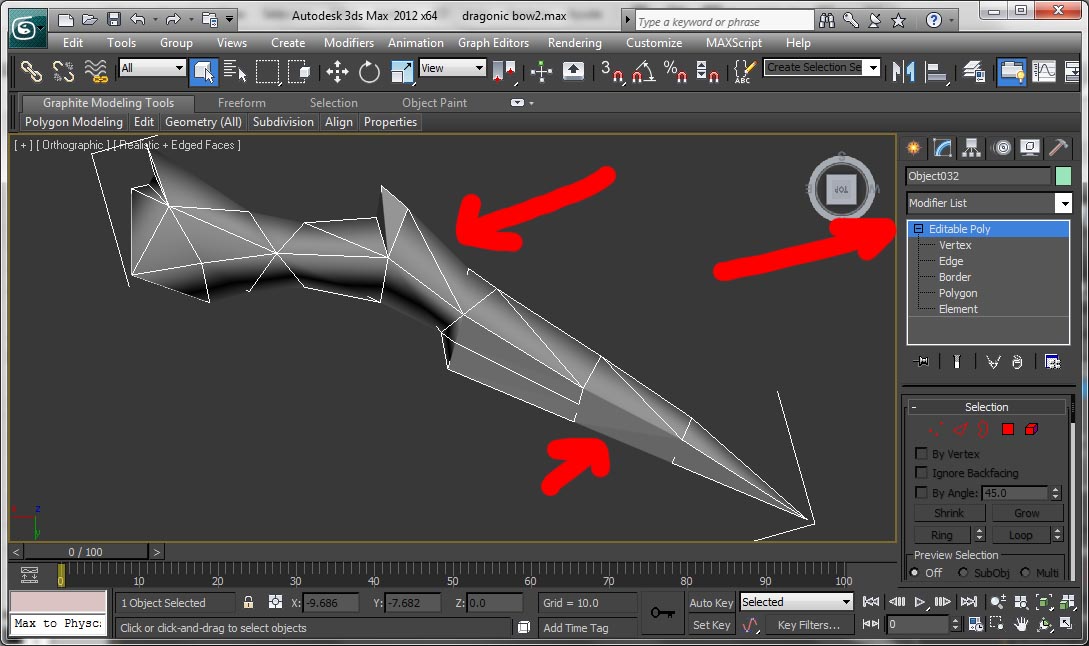

    Hola, alguien sabe porque sucede esto: siven as imágenes que, adjunto, en la primera al seleccionar al un objeto este no presenta alguna líneas (edge) pero cuando lo edito (vertex) las líneas si aparecen, gracias por la respuesta.

    Jul 2008
    102
    Edges que desaparecen
    Me ha pasado cuando el objeto es muy pequeño. Pero no influye en el render final.

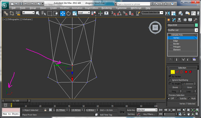

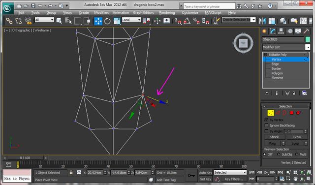

    Vaya, buen dato amigo eso no lo sabía, gracias, ahora me ha tocado algo que nunca he visto mira en la imagen, no puedo hacer más edición de vértices porque cada uno tiene su propio eje de coordenada, ¿Qué abre movido?

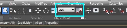

    Cada uno tiene su propio eje de coordenada, ¿Qué abre movido?
    Esto:
    Pasaste de view a local.
    Busca en la ayuda reference cordinate system list, saberlo usar te permitirá una fluidez de movimientos que realmente notaras al hacer proyectos más complejos.

    Te pasaste, gracias, ahora a seguir con mi proyecto.
