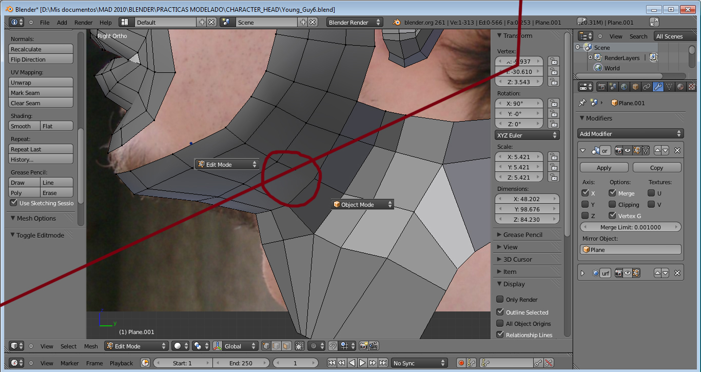

    Hola a todos. Estoy empezando un modelo en Blender, en Edit Mode todo va perfecto, pero al pasar a object mode hay algunas aristas que desaparecen, al aplicar el subdivisión surface no hay ningún problema, pero viendo la Maya faltan esos Edges, en algunos casos he borrado varias caras y las he repetido y el problema se soluciona, pero otras veces qlo solucionó por aquí, pero se desaparecen otros Edges en otro lado, no sé si sea una cosa solo de visualización o si estoy haciendo algo mal. Adjunto una captura de pantalla. Espero que me puedan ayudar. Gracias.

    Abre el panel de properties (letra n) y en display marcas la casilla (all Edges) a ver si se ve mejor.

    Pues si era eso. Muchas gracias ya me estaba viendo corrigiendo esos Edges perdidos, mejor ni cuento el tiempo que he perdido reconstruyendo geometrías. Muchas gracias.
