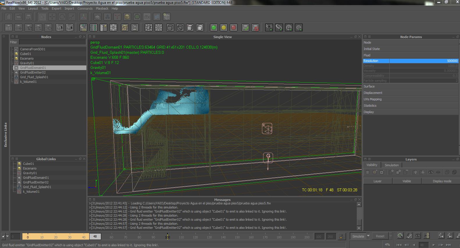

    Oye fayl3n, lo que tú decías, era que el agua no salía y que no colisionaba con la geometría?

    Acaba de terminar la secuencia, te dejo aquí un previo a ver si era esto lo que querías.
    Si, esto es lo que quería, que has hecho para que colisione?

    Haz el grid más grande siempre que la geometría. Aumenta la resolución.

    Ya funciona muchas gracias, pero no le veo el sentido. He aumentado el grid al principio y no salía las partículas, luego lo he disminuido una mijilla (pero seguía siendo más grande que la escena) y funciono, que raro. Bueno muchas gracias Iván, te importa si más adelante me surge alguna cosa más, que te pregunte? Prometo no darte mucho el coñazo.

    Si bueno es un poco raro, pero el grid siempre tiene que englobar todo lo que deseas que participe en la simulación, y la resolución no puedes bajarla todo lo que quieras, debes fijarte en el tamaño del voxel y regularla según más o menos tu emisor y tu escala, escena, si pones muy poca resolución al ser el voxel tan grande simplemente no sale por el emisor.
